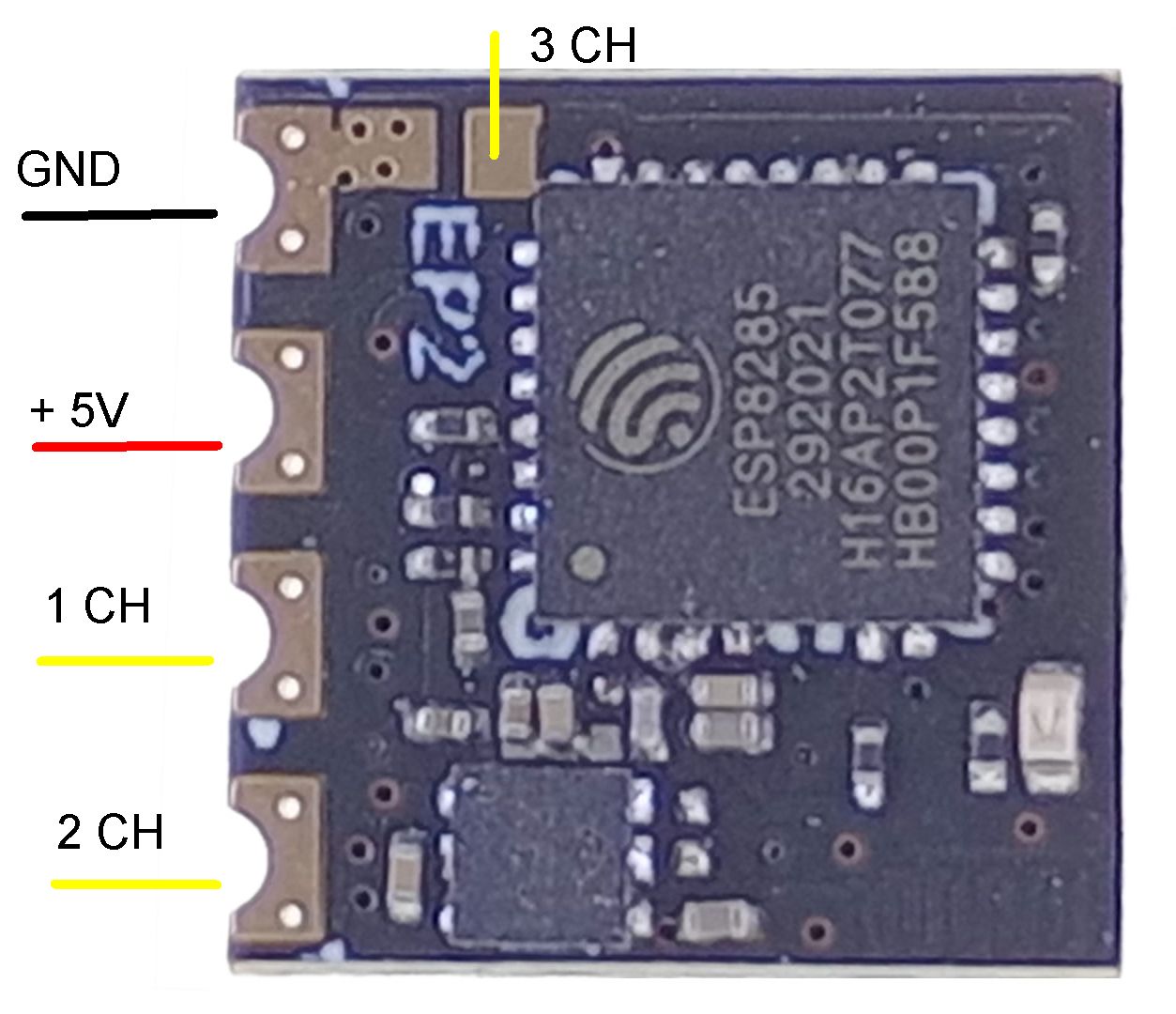

Lze sériový přijímač EP2 RX 2.4G ELRS předělat na 3CH s PWM?

Opravdu lze HW sériového přijímače HappyModel EP2 RX 2.4G ExpressLRS a jeho piny
tak lehce SW překonfigurovat a udělat z toho 3CH přijímač s PWM jak je to na obrázku a v tom videu níže? :o :shock: :roll:
Nebo to je fejk?!

Ahoj
To vypadá moc dobře a ukazuje to nové možnosti Elrs.
Možná otestuji v praxi a dám vědět jak jsem dopadl.
U toho boot bych namaloval spínač ať to někoho nezmátne.

Tak už dělají 4 kanál PWM
https://www.hobbydrone.cz/er4/
