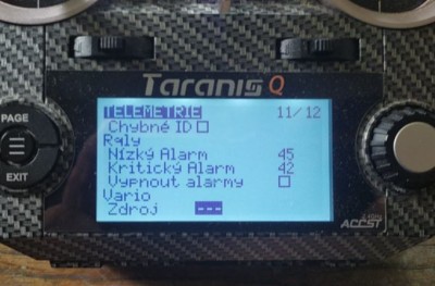

Tady jěště zajímavost že u Elrs se nepoužívá k měření signálu RSSI ale RQLY
