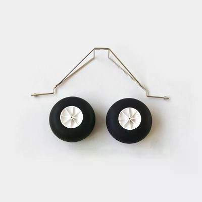

Budu možná za modelářského Babicu, ala když nemáme právě tento podvozek, tak tam dáme nějaký jiný, to by nefungovalo?
https://www.bighobby.cz/podvozky/
Nebo pokud ho ještě máš, změř ho a hoď sem plánek s rozměry, někdo by to pak mohl naohýbat a sletovat.

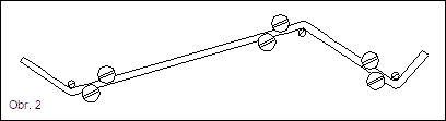

Naohýbat pružinový drát není zast až tak velký problém, takže pokud existuji podklady jakto má vypadat, pak najít nějaký návod na netu nebude problém.
Třeba zde je hezký návod jak na to i s obrázky https://wagsoft.cz/index.php/17-uncateg ... vych-nohou
Stačí plánek překreslit na dřevěné prkno v ohybech zatlouct hřebíky, pak konec ohýbaného drátu navléct do trubky příslušného průměru a ohýbat kolem hřebíků.
