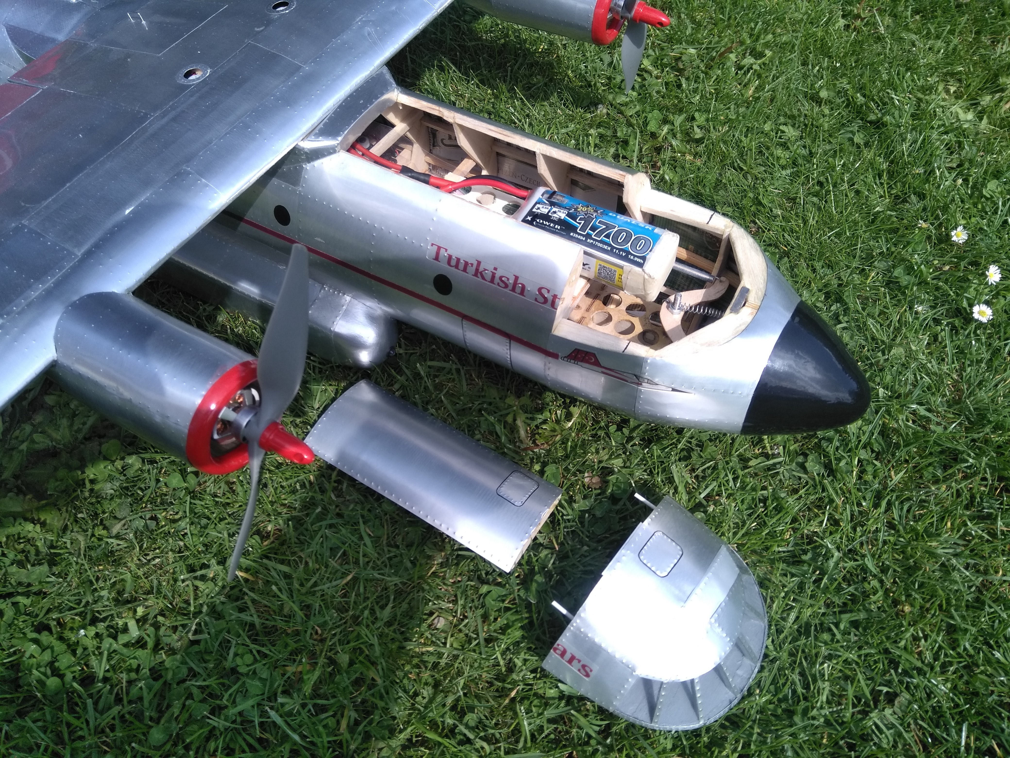

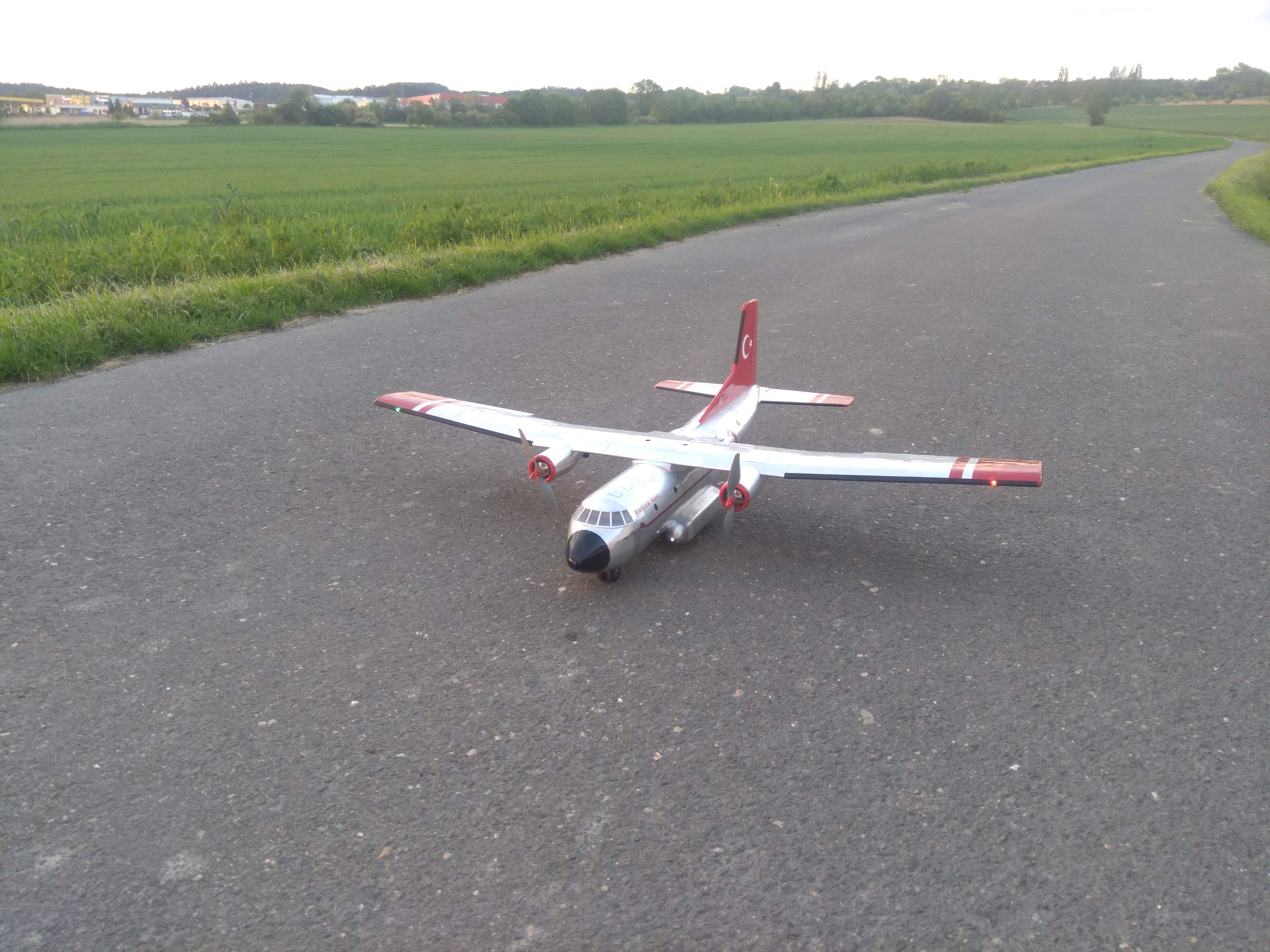

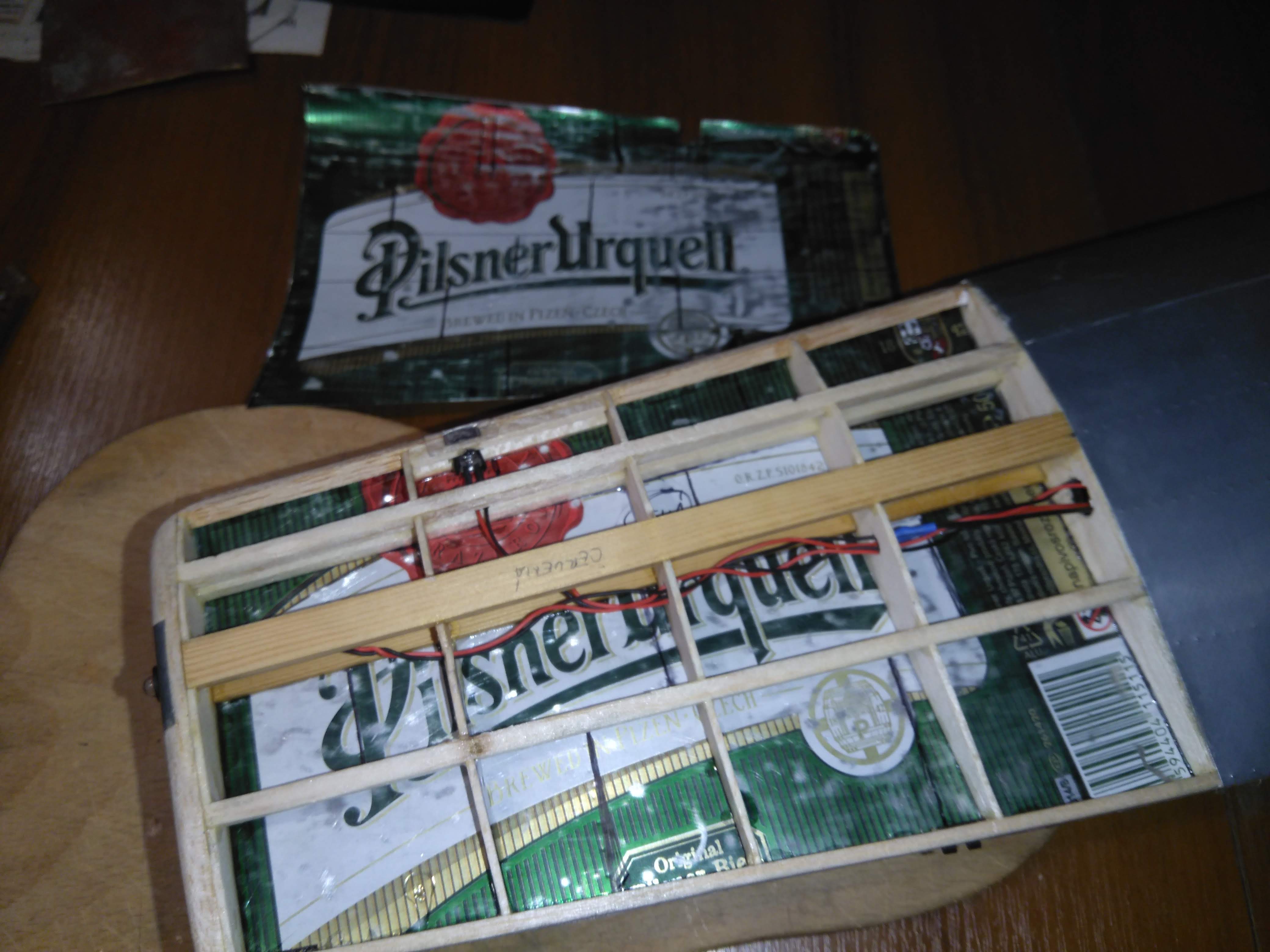

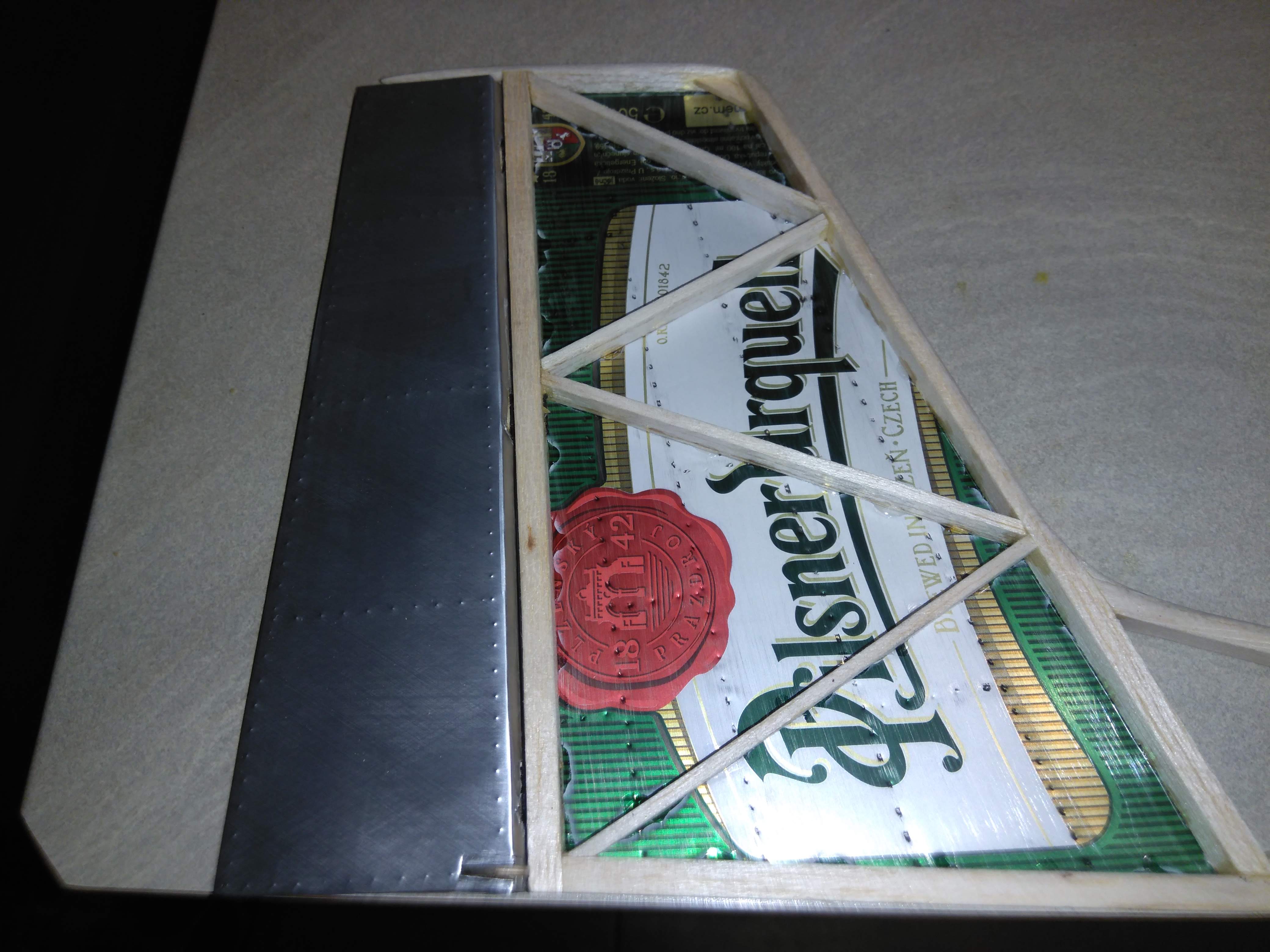

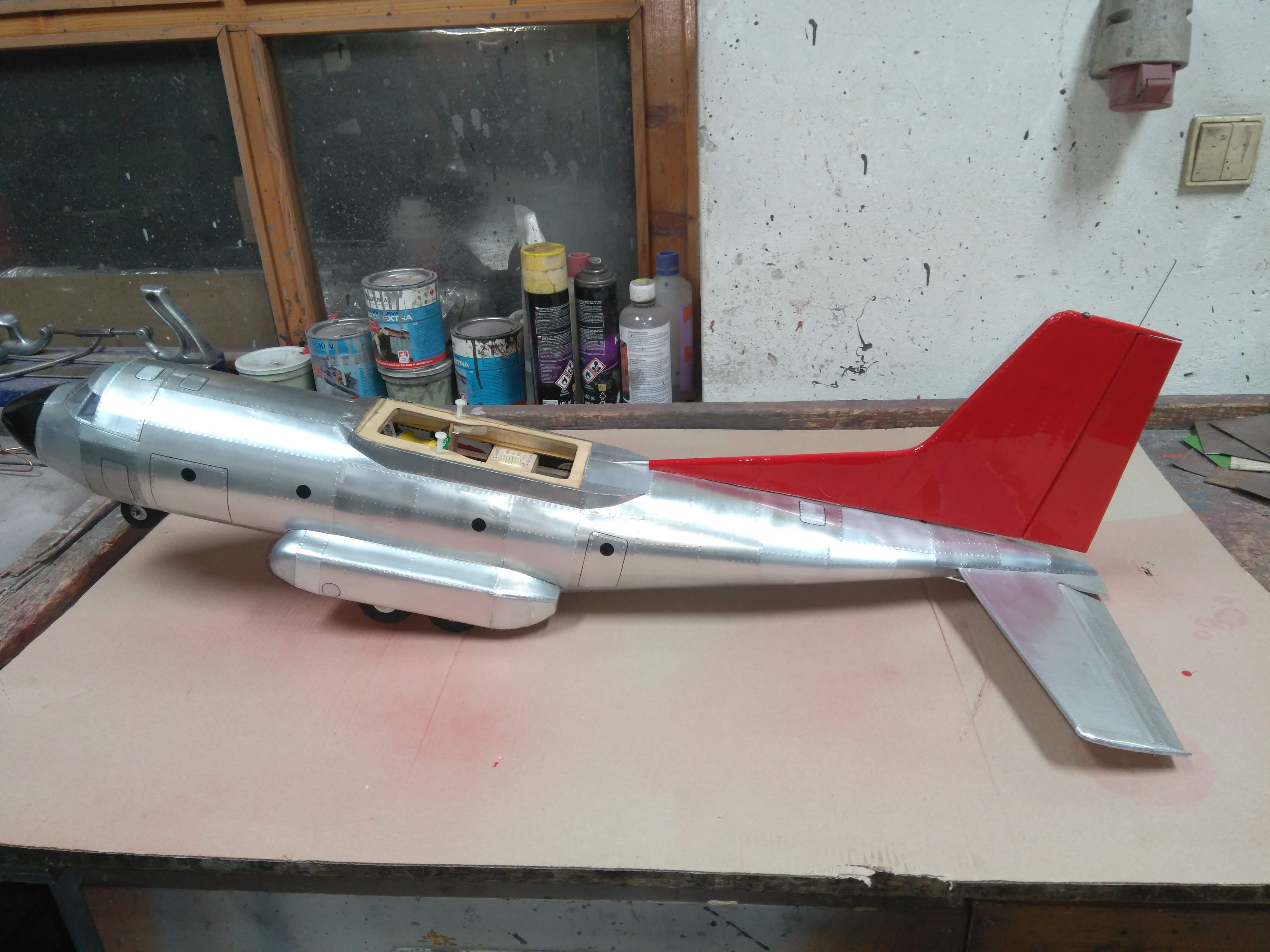

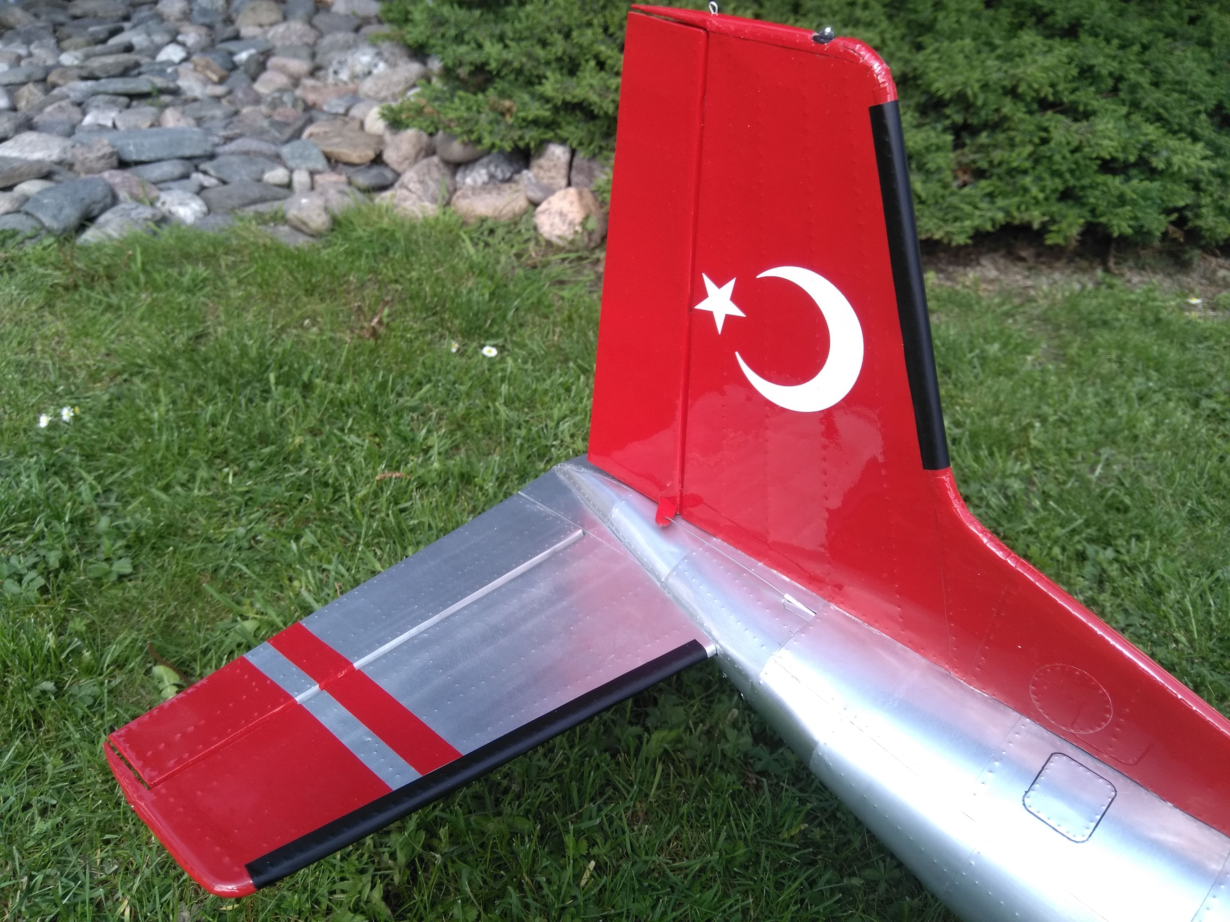

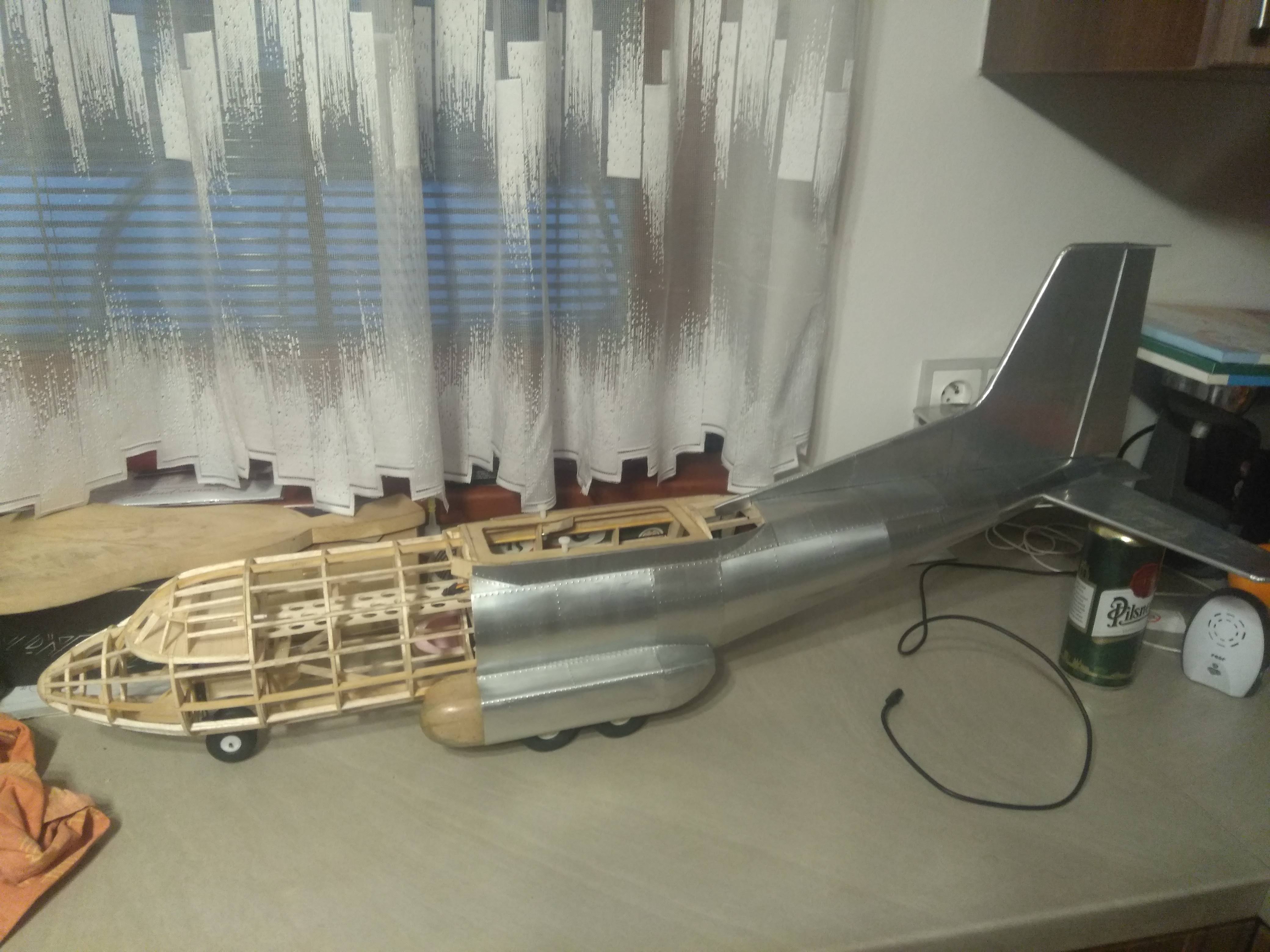

Dneska jsem po letech náhodou zjistil, že tu není žádná fotka hotového modelu. Tak to napravuji a přidám nějaké, které mam uložené v telefonu.
Model je momentálně uloženy na půdě, stále letuschopný.

Tak to je fakt krasavec! :o

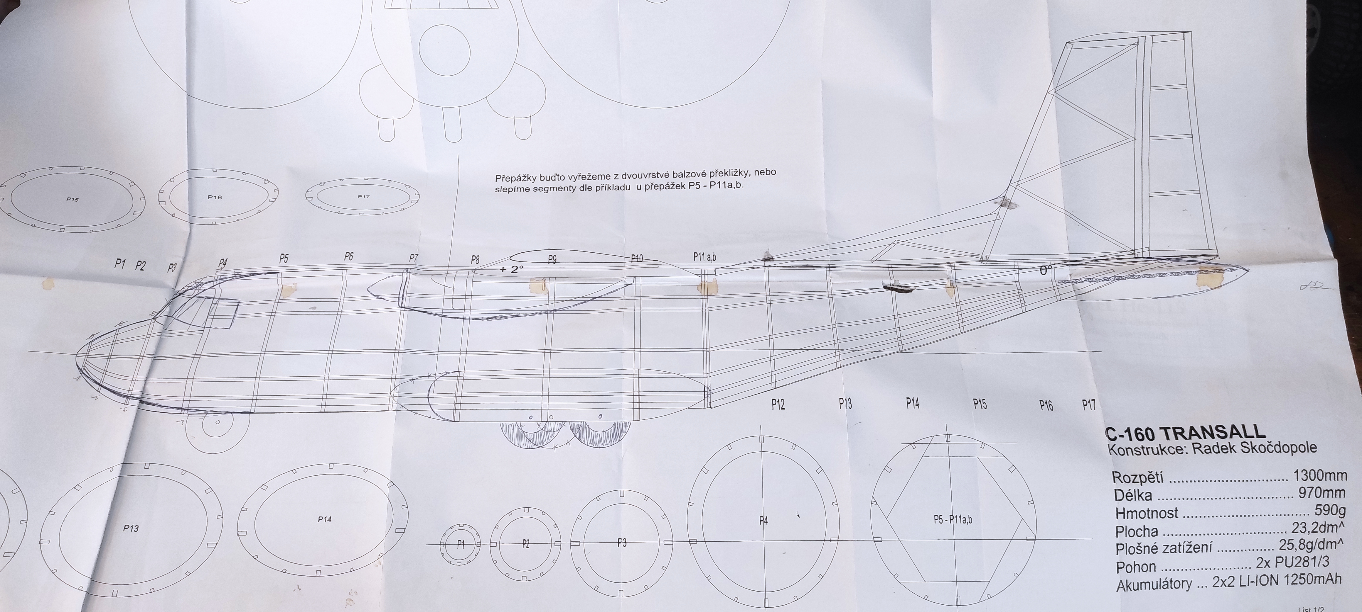

Dneska jsem náhodou potkal plánek podle kterého jsem stavěl plechového Transalla a při té příležitosti zrovna vyfotil tu část, kde mám propiskou dokreslené změny tvarů které mi neseděly se vzhledem skutečného letadla a těch jsem se i držel a podle nich letadlo postavil. Bylo značně zjednodušené, tak jsem si s tím dal práci a postavil podle mých úprav 8-)
Také jsou vpravo dole technické údaje modelu, kde je u mého modelu zachované asi jen rozpětí a plocha křídla.... :mrgreen:
