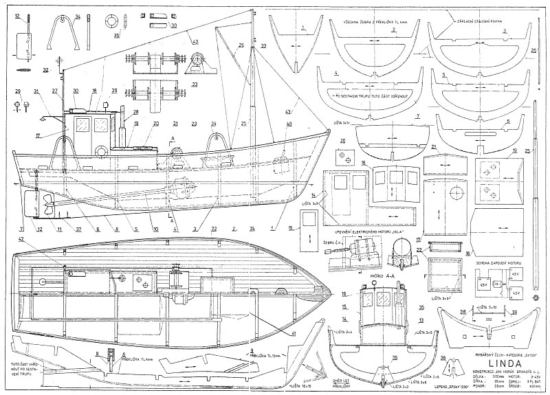

Model rybářské lodě LINDA - plánek v PDF velikosti 1:1
Posts: 1589
Has thanked: 369 times
Been thanked: 426 times
Model lodičky vhodný jako 2. model pro začátečníky.
Rybářský člun Linda, kategorie EX-500
Konstrukce: Jan HORAK, Brandýs nad Labem
Rozměry: délka 500 mm, šířka 174 mm, ponor 55 mm, lodní šroub ⌀ 30 mm
Příklad pro představu začátečníků jaký je potřebný materiál a nářadí ke stavbě dřevěného modelu lodě dle původního návodu (míry v mm),
Překližka letecká tl. 1,2 az 1,5 x 300 x 600; 1. 4 x 300 x 600
Lišta smrkova, délka 7000: 2 x8 — 12ks; 2x6 - 7 ks; 3x5 - 1ks; 3x3 — 2ks; 2x4-2ks; 5x 10-1ks
Hranol smrkový 20 x 50 x 1000
Prkénko smrkové 20 x 120 x 530
Páčkový vypínač ke stolní lampě
Kabilk měděný fi 0,8 až 1, dlouhý asi 1000
Celuloid tl. 0,2 až 0,3 x 120
Tlustší bila nit dlouhá 2000
Drát vyplétací k jízd. kolu o průměru 2 s nypli - 1 ks
Tenké špendlíky asi 10 ks
Tenké hřebíčky tl. 1,2 až 1,5 asi 30 ks
Vruty do dřeva 4 x 30 se zapuštěnou hlavou asi 20 ks; 2 x 10 se zapuštěnou hlavou 4 ks
Nitrolak: bílý asi 100 g, červený asi 50 g, modrý asi 10 g + ředilo
Syntetický lak venkovní čiry asi 50 g
Lepidlo: Epoxy 1200 - jedna malá souprava
Lepidlo: acetonové Kanagom — 1 tuba
Brusný papír hrubý, střednía jemný po 1 archu
brusný tmel
Nástroje: Lupenková pilka, ostrý nůž, malé kladívko a kleštičky, měřítko, tužka, trojúhelnik, malý štětec.
Plánek a popis s návodem na stavbu vyšel v časopise Modelář 3/1978. Galerie RC modelu lodě LINDA na slovenském modelářském webu https://www.rcportal.sk/galeria/zobraz_ ... 19903#foto a rady s diskusi ke stavbě Lindy jednoho mladého adepta modelaření https://www.rcportal.sk/stavba-rybarske ... #komentare
