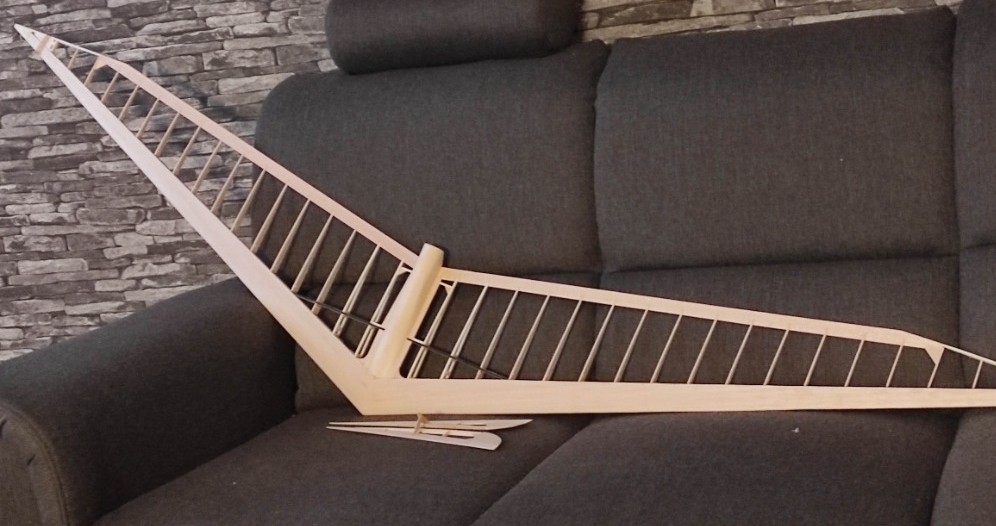

Takže konečně jsem dotáhl do konce i zveřejnění výrobce stavebnice
A abych zase přidal něco málo ze stavby....

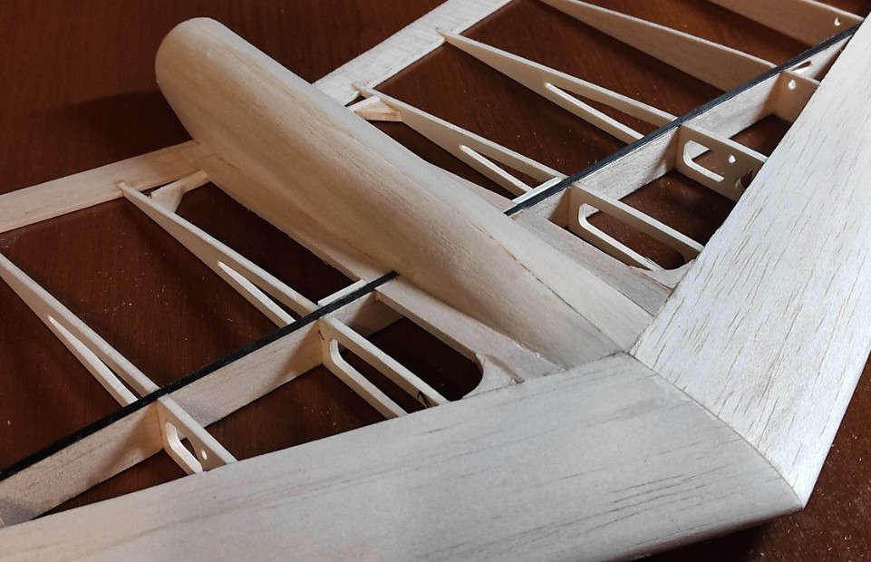

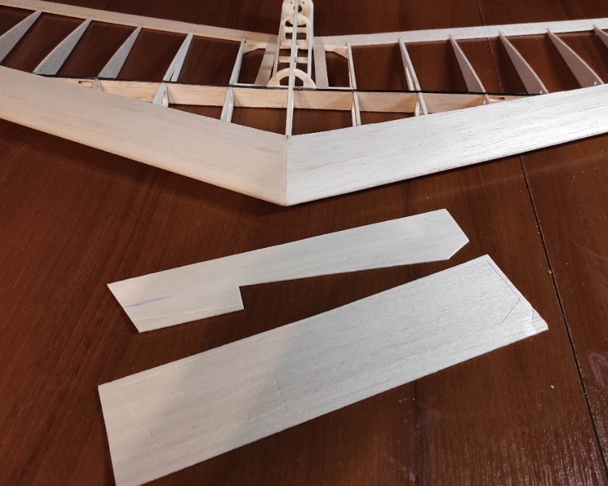

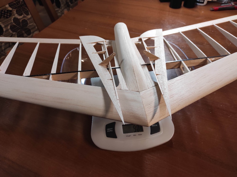

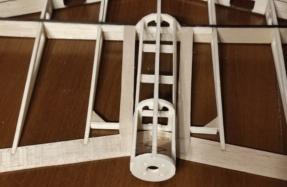

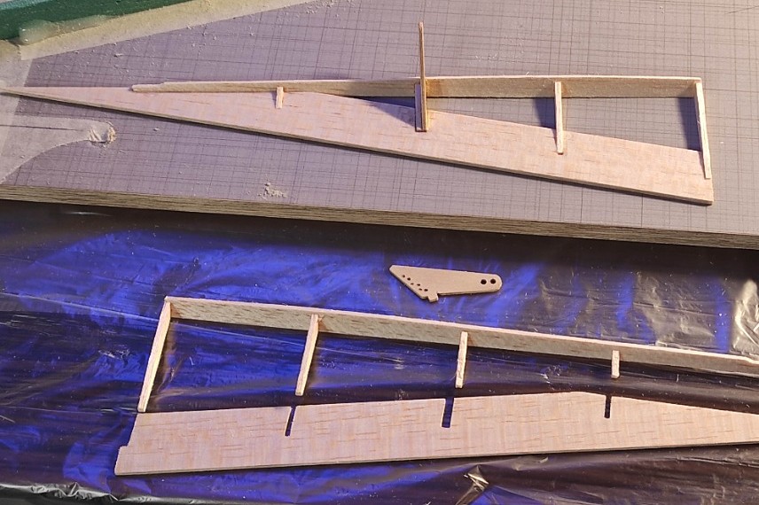

Křidélka se skládají z několika převážně docela titěrných dílů, skládačka je to opět velmi jednoduchá, ale je to ve finále nejpracnější část celého modelu v souvislosti s finálním broušením a docílením správného tvaru celku, aby vše sedělo jak má Dalším konstrukčním uzlem je motorová gondola, opět velmi jednoduchá skládačka z několika dílů, dobře promyšlená, zespodu je před motorovou přepážkou vytvořený montážní otvor pro motor, mám rád když je vše dobře přístupné a snadno vyměnitelné pokud by bylo potřeba Potažení gondoly balzou, opět tl.0,8mm, už byl pro její tvar trochu oříšek, ale i to jde snadno vyřešit, v mém případě pomocnou papírovou šablonou V této části stavby už nezbývá nic jiného, než se pokochat krásou celého křídla, které je perfektně tuhé na ohyb, i dostatečně na krut, ale největší odměnou je jeho výsledná váha, která při 2 metrech rozpětí konstrukčního křídla je neuvěřitelných 90 gramů!! Největší odměna za dobře odvedenou práci...

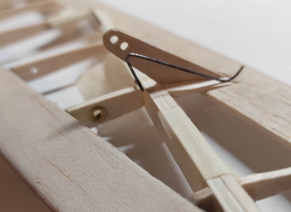

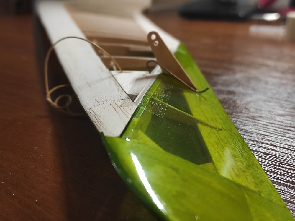

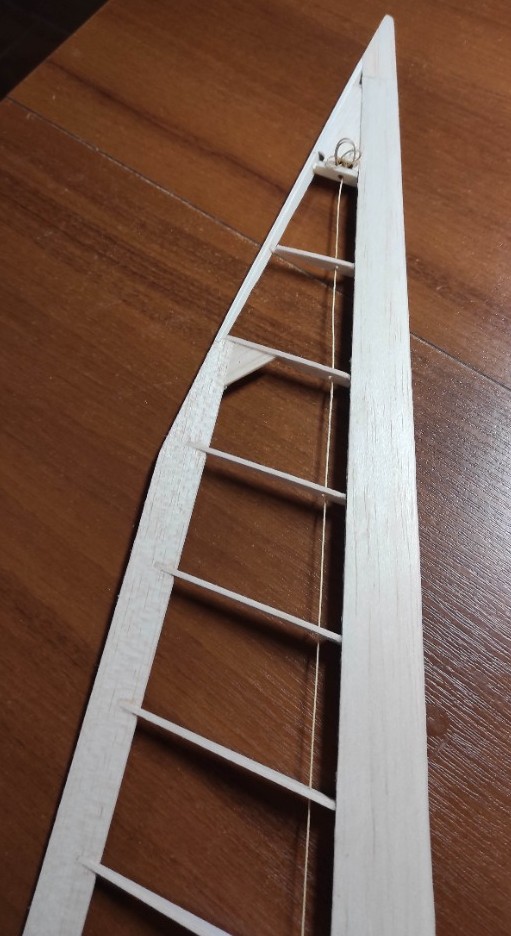

Důležitým uzlem v konstrukci křídla je zavěšení křidélek a jejich ovládání. Vtip je v tom, že servo tahá přes kevlarovou nit jen nahoru a potlačení dělá zkrutná pružina, tzv. komáří noha

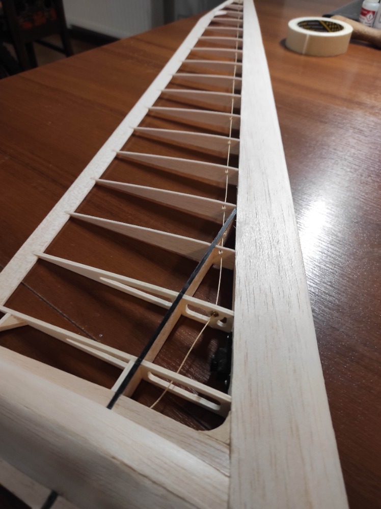

a aby toho nebylo málo, křidélka nemají klasické panty, ale jsou zavěšená na potahové fólii! Tady je potřeba opravdu přemýšlet co kdy jak udělat, co kdy zrovna potáhnout fólií a co mít vše připravené v každém kroku postupu stavby aby se na něco nezapomnělo a vše ve finále fungovalo tak jak má.... Jde to, hlavně si to chce představit a v hlavě urovnat co má jak fungovat, pochopit celek a není problém
Komáří noha připravená na vyzkoušení jak bude fungovat Tady už zkusmo osazená. V překližkovém žebru křídla, kterým prochází nit k páce křidélka je vlepená průchodku proti prodření nitě, použité ze silentbloků uložení serv Při zhotovení zavěšení křidélek začínáme s křidélkem potaženým komplet a křídlem potaženým pouze zespodu! Zavěšení jsem pro zjednodušení udělal kombinované a sice zespodu jsem použil pro zavěšení průhlednou izolepu a jen nahoře jsem to přejel potahovou fólií až na křidélko.... Než potáhneme vrchní část křídla, je nutné zalepit komáří nohu!! Hlavně také vyzkoušet dostatečné předpružení, aby i při maximální použité výchylce potlačeno měla pružina stále sílu držet křidélko ve správné poloze! A pro jistotu mít i přivázanou nit k pantu křidélka. Před potahováním křídla je také nutné mít protaženou nit křídlem, v každém žebru je připravený otvor, takže hračka

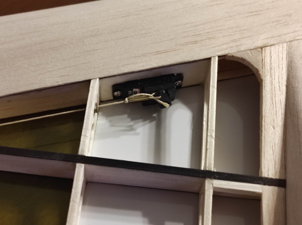

Detail uchycení serva v křídle a ukončení a zajištění nitě u páky serva. Použitá zamačkávací trubička pro lanka, ještě pro jistotu lehký uzlík a prostrčení konce nitě očkem u páky serva.... A co navíc, takové zajištění jde snadno udělat, nastavit správnou délku a zamáčknout, bez nutnosti pomocí někoho dalšího, což jsem uvítal protože bych pak tento krok musel nechat na někdy jindy a to se mi nechtělo.

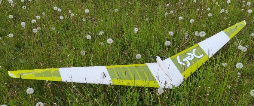

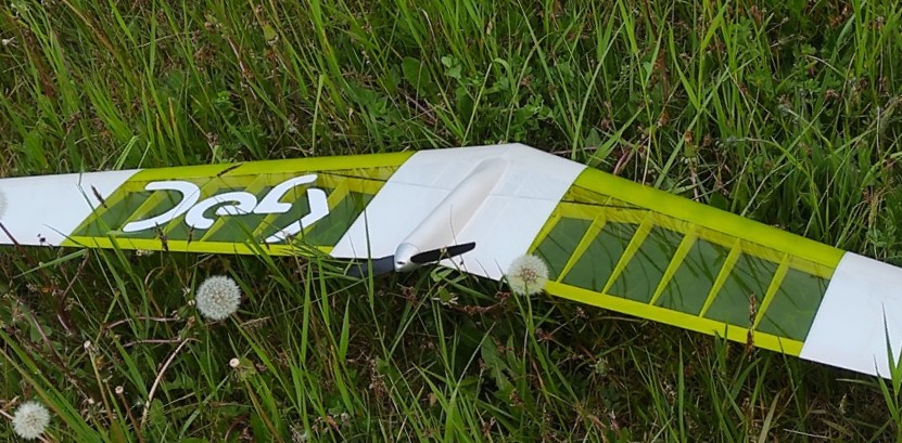

A ještě pár fotek z dnešního létání:
Nejlépe se fotí zespodu A průlety těsně nad zemí jsou slast pro oči.... A tady už je vidět zmiňovaná tenká silueta křídla! Průlet velmi blízko u fotografa. Sekání pampelišek
