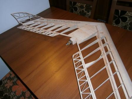

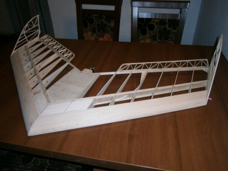

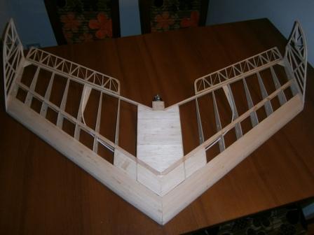

Rozhodl jsem se nahradit EPP samokřídlo MiniTornádo, kterému by bylo letos už 10let, něčím novějším a méně obouchaným. Chtěl jsem éro stejné koncepce, ale po určité zimní patálii s jedním modelem z EPP jsem rozhodl, že bubliny už NEEEE. Našel jsem na netu plánek na balzové a tím pádem bylo vyřešeno. Navíc mě napadla myšlenka postupně nahradit všechny bubliny co mám, dřevěnými letadly, tak doufám, že se mi to časem podaří 8-) a už zas budu pořádný modelář....
Přikládám pár foteček, křídlo je připravené na potah, na který použiju Vlies. Nikdy jsem s tím nedělal, ale v podstatě by to mělo být jako s papírem, s kterým mám z minulosti nějaké zkušenosti.
Pohon bude starým dobrým AXIkem na 3čl., namotorováno by mělo být víc než dostatečně, serva 2xHXT900.
Nyní je hmotnost holého draku 136gramů a předpokládaná letová kolem 380g, max do 400.

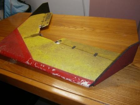

A takhle vypadalo staré křídlo, mimochodem můj druhý RC model. Nechal jsem ho za odvoz, neměl jsem sílu nějak jinak ho zlikvidoval....

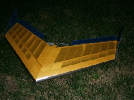

Po dlouhé době jsem konečně vypotil potah a křídlo dodělal. Potáhnul jsem nakonec barevným Ply-spanem a vlies jsem použil jenom na pár míst pod papír jako zesílení, ale jestli to k něčemu bude, těžko říct :lol: Vlies jsem zavrhnul, jelikož se mi s ním moc dobře nedělalo a jelikož už jsem měl kostru několikrát nalakovanou, folie by asi nebyla to pravé ořechové....

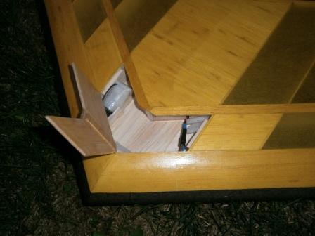

Včera jsem podle programu spočítal těžiště (sice jsem stavěl podle plánku, ale nakonec se ukázalo, že jsem vyrobil větší-delší žebra než měli být. Holt tiskárna byla proti mě :? ) a dodělal uložení baterky aby to bylo ono. Bohužel mě vyšlo trochu víc vpředu než by mělo být a musím to ještě nějak doladit, bylo to znát.
Dnes večer jsem se rozhodl jít to ,,hodit,, a udělal jsem dobře! Letělo parádně hned napoprvé, mírně jsem vytrimoval a užíval si podvečerního klidného letu. Umí mrška celkem rychle, ale i neuvěřitelně pomalu! Při natažení se zakolíbe ale nic záludného neudělá, prostě paráda a doufám že to bude ideální stroj do každého počasí....
Jinak hmotnost vyšla 396gramů, takže spokojenost. Jak ale bývá mým špatným zvykem, nastavil jsem dost velké výchylky a ještě na louce jsem na vysílačče ubíral na 60% a i ty byly na můj vkus na zálet dost velké, časem budou ale dobré 8-)
Přistával jsem ve 20:15hod, už na to bylo docela blbě vidět a ještě jsem radši vyfotil, kdyby se další let nepovedl a byly z něj třísky.... alespoň jsou v tom šeru s bleskem pěkné barvy ;)
