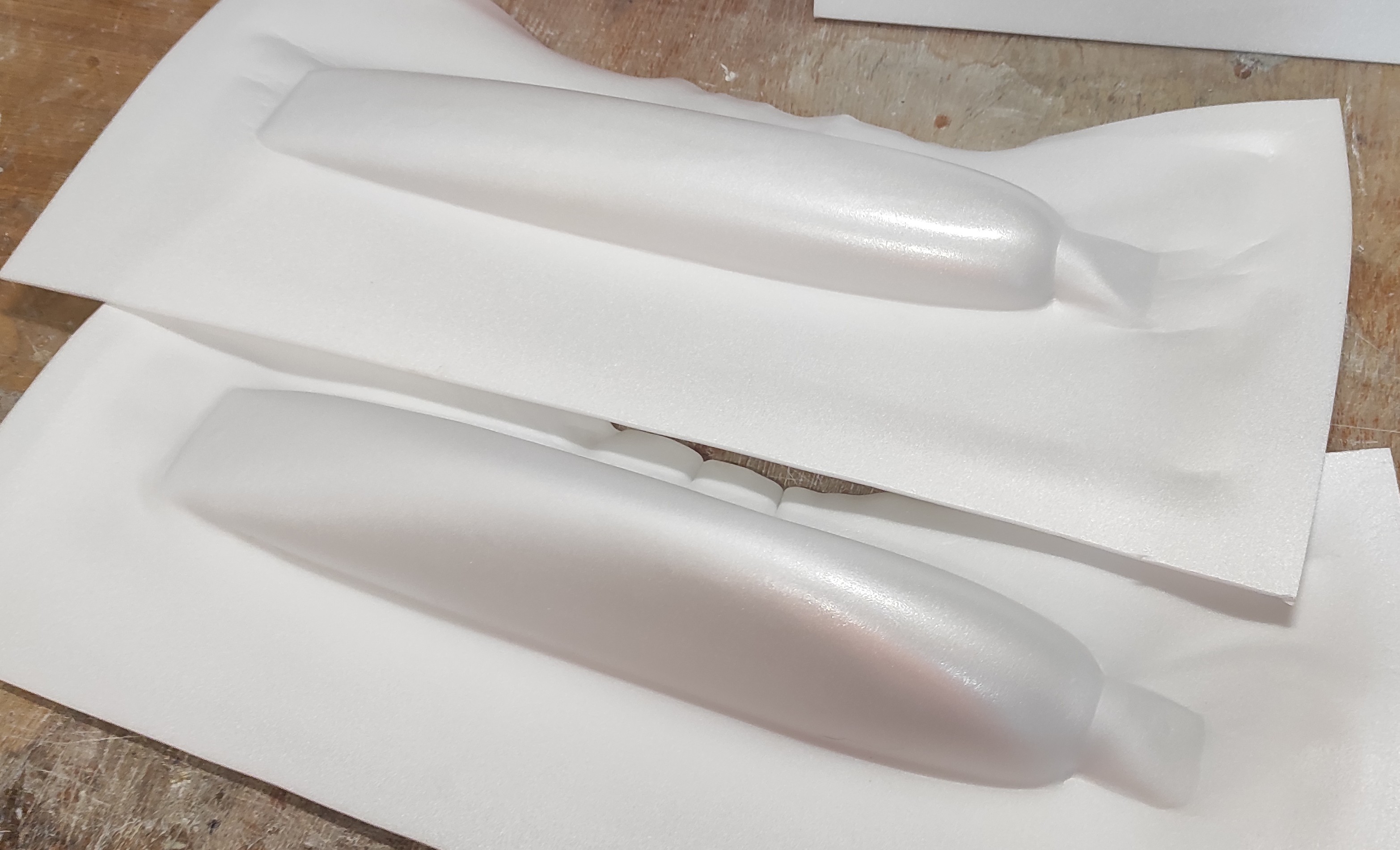

Jasný to chápu, jak bude připravený a rovný povrch formy, tak bude vypadat konečný výrobek. Ona teda forma jako taková není úplně dokonalé rovná, jsou tam vidět jednotlivé pruhy izolepy, což není na konečném depronovém výrobku vidět, tak to pro toto použití budu muset zdokonalit...
Ale konečně je to postup, s kterým si umím relativně snadno poradit

Já jsem to zkoušel kdysi do sádry tak dvakrát, možná třikrát postupem co píšu.
Jako největší slabinu vidím to, že když je to někde i jen do mírného zavření, tak je nemožné dostat ten laminát ven.
U klasické kompozitové formy to nějak propruží a jde to vyloupnout.
Samozřejmě když už je kompozitová forma větších rozměrů a v ocelovém rámu, tak je to jinak. To ale není tenhle případ.

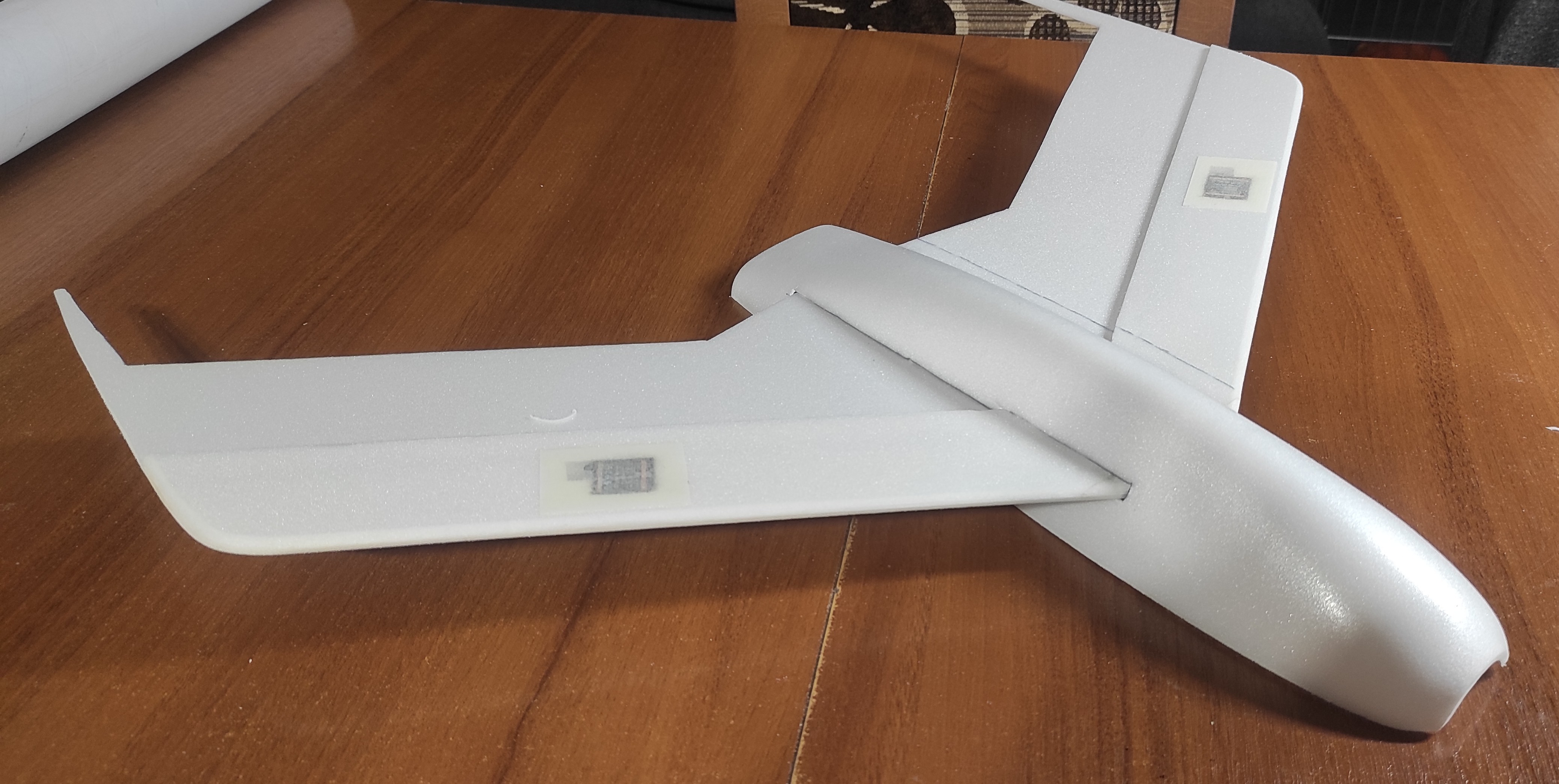

Konečně jsem se k tomu dokopal a vylisoval... Sice to není úplně ono, ale jsou tam jen detaily které se mi nelíbí, použitelné letadlo z toho myslím postavím v pohodě

Re: Něco se chystá... B & V
Bude to Blohm & Voss, ale nevím který.
Tipoval bych řadu 200.
Je to P 215 ???
Je to P 215 ???
- Posts: 2408
- Has thanked: 218 times
- Been thanked: 488 times
Ano, je to B&V P-215!
