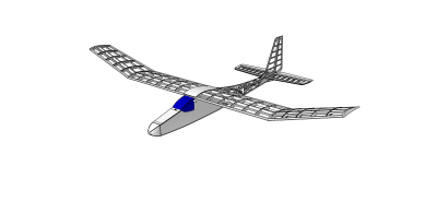

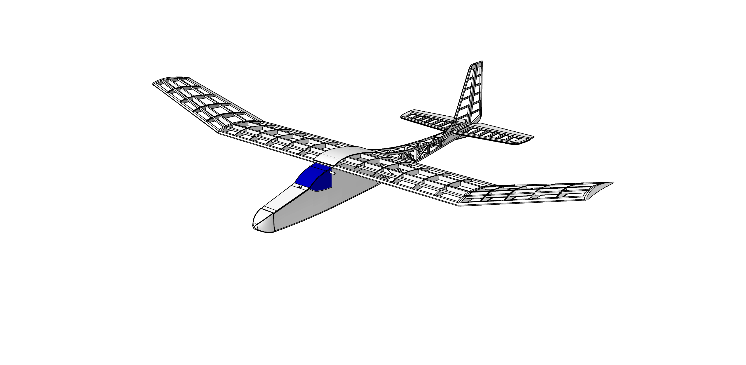

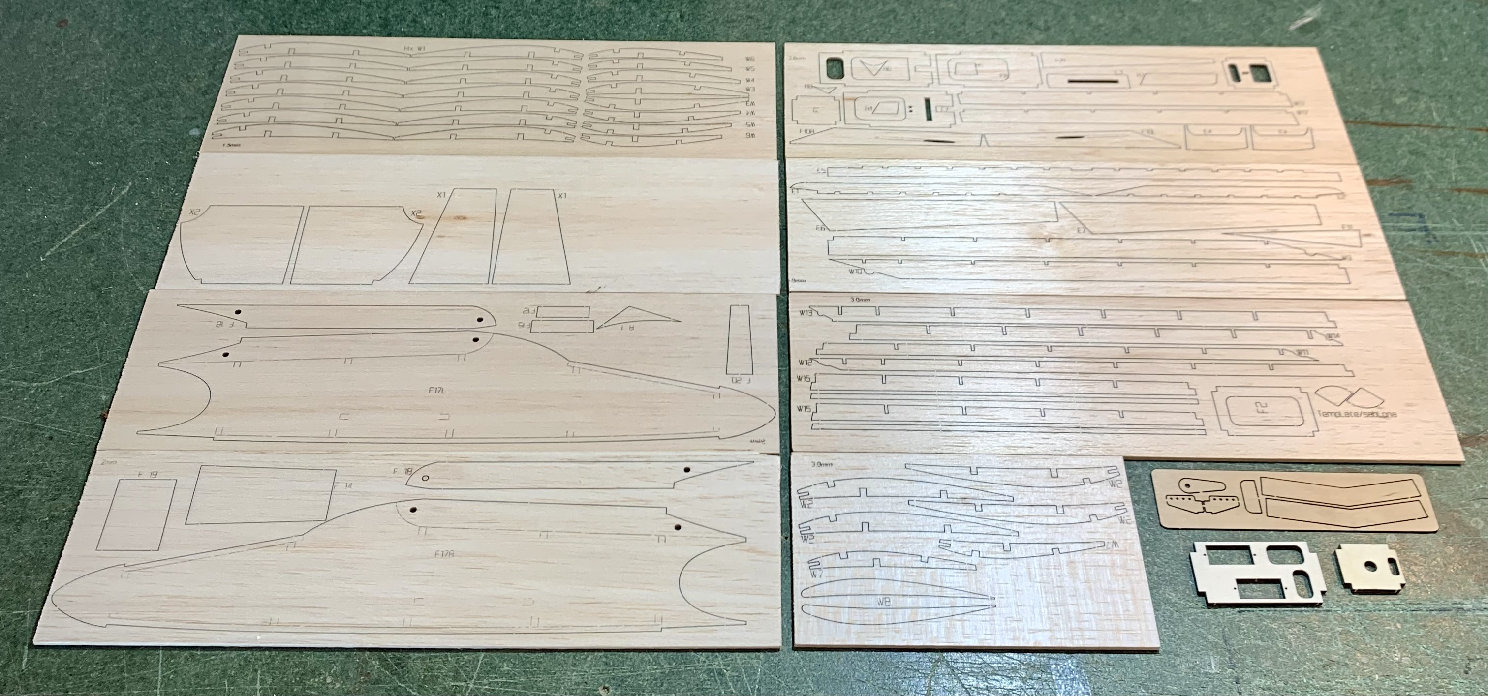

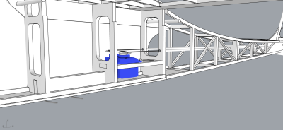

Pokusím se velmi krátce představit připravovanou sadu dílů pro model FLAMINGO 900.
Tento model ideově vychází z kdysi vyráběného Flaminga od Igry, ale je upraven tak, aby se dal nejen snadno vyrobit, ale i sestavit.
Po dlouhé době jsem se rozhodl pro čistého větroně - doposud jsem do každého mého modelu nacpal elektromotor. Snadné starty a nechuť chodit pro gumičku zvítězily. Tentokrát plánuji, že model bude startován pomocí gumy 4x4mm a kouskem silonu. Dokonce jej možná zkusím na mírném svahu, který se nachází pár kilometrů od mého bydliště, ale v životě jsem tam nebyl.

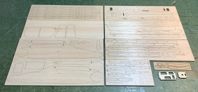

Dnes (7.6.) jsem vylaseroval všechny díly a pomalu začal model lepit. Co se znám - opět u mne zvítězí potah barevným papírem, přilepeným ke kostře lepící tyčinkou, vypnutý vodou a pak se dvěmi vrstvami silně naředěného EZE Doppe. Kdo nezkoušel - doporučuji! Perfektní povrch jak po zaponovém laku a bez smradu. Navíc je to odolné vůči palivu.
Rostislav Polednik
Přikládám pár obrázků.

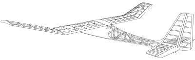

Vypadá dobře, sympatické rozpětí a skvělá letová hmotnost do 250g bez nutnosti legislativní buzerace, chválím!
Jinak ten postup potahování a vypínání je zajímavý a ještě jsem nezkoušel.... Sice zatím nic neplánuji kde bych mohl použít, ale až někdy něco bude, snad si vzpomenu na tenhle postup. Příbuzný přípravek EZE-Kote používám při práci s tkaninou na polystyren a funguje skvěle, tak jestli tohle bude fungovat stejně nebo podobně, bude to fajn
