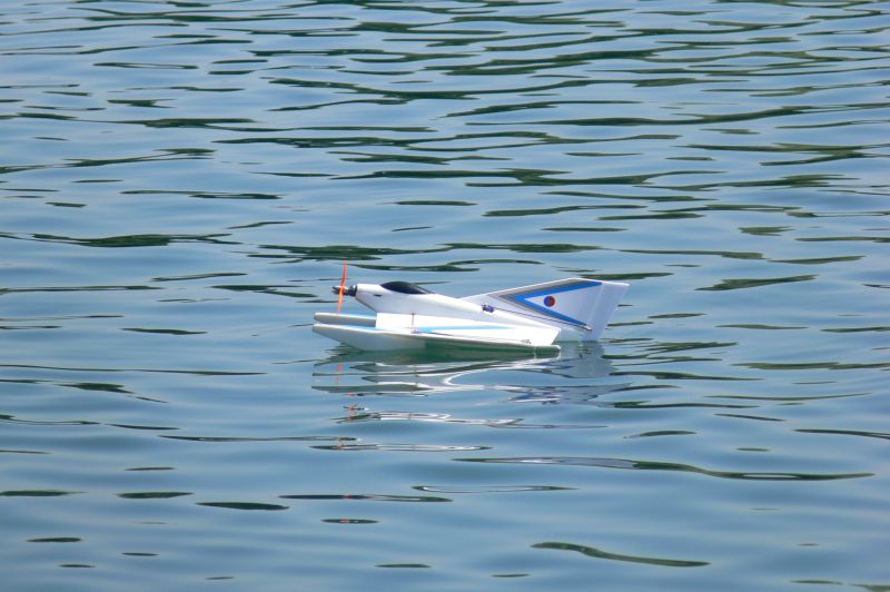

Úprava plováků:
V základu má plovák v sobě jakési otvory, zřejmě kvůli odlehčení.
K tomu jsou přiloženy i krytky z fólie nejasné kvality, které se zespodu nalepí (viz první obrázek), aby to lépe jezdilo. Jelikož jsem plánoval do plováků umístit led osvětlení, aby bylo možné lítat i v noci (což tedy jde :) ), tak jsem musel ty otvory zespodu zalepit. Stačily na to destičky z EPP (z 2cm tlusté desky), které svým rozměrem byly trochu větší a tak jsem je tam vmáčkl a zalepil. Místo plastu z krabice jsem jako výztuhu proti poškození použil bezpečnostní folii do oken a celý plovák oblepil (i ze stran). Proti poškození od stébel trávy pak slabou lepící fólií oblepil i ostatní hrany.
Ta šipka je tam v podstatě jen pro okrasu, jelikož v dálce určení směru letu nijak nepomáhá a nablízko není potřeba. :D
[attachment=0]gemini7.jpg[/attachment]
