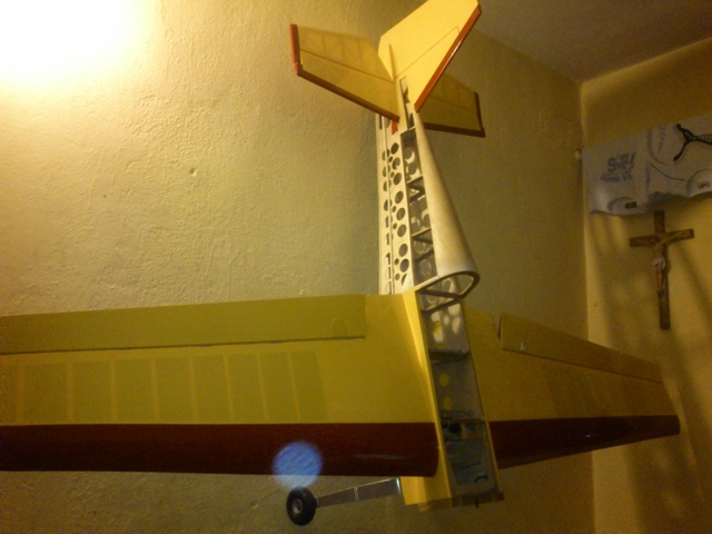

Získal jsem velmi levně spirita 2.2 m. Je krásně lehoučkej a tak mě napadlo ho dodělat na elektriku. No a samozřejmě velmi levně. :) Ovšem o elektropohonu nevím prakticky nic. Tedy eppáka na 3s mám ::)) Nabíječku mám turnigy accucel6, která zvládne max 6s a tak mě napadlo používat v serii dva 5články. Předpokládám, že na letišti nabíjet nebudu, že se časem dohrabu k více packům, nebo i lepší nabíječce atd. Jen nevím jakej k tomu éru motor, aby to mělo nějakej solidní výkon. Má představa je výkon pro 3d. Prolézám internet a už mám z toho guláš. Regl dle mých zkušeností čím silnější, tím lépe, tedy zřejmě něco 120A.

Poraďte, uvítám jakýkoliv návrh, zdůvodnění, odkaz atd. I ohledně toho nabíjení a baterek. Našel jsem třeba zajímavý LiFePO4 pack, ale jen 6S. Pak by to chtělo motor, který by dokázal dávat ten výkon z 6S, je li taký tedy a i regl by vyšel levněji.

Ahoj, motory Foxy jsou celkem kvalitní. Osobně jej nemám, ale kolegové nějaké mají, a bez problému jim běhají.
Myslím, že takhle velké éro na elektriku není moc vhodná cesta jak jej osadit. Velká hmotnost = silné motory, regulátory, baterky = vysoká pořizovací cena. Nehledě na to, že pokud nemáš kvalitní aku tak tě budou stát o to víc. Navíc nabíjet takový baterky to chce elektrárnu a na letišti jej těžko nabiješ. ;)

Vídím to stejně jako Karas. Takhle velký éro na elektriku je pro bohaté :roll: . Jen pořízení kvalitních baterek a možná ani ne tak kvalitních ale hlavně výkonných bude darda. Musíš počítat s min 5000mah a začneš někde okolo 10ti článku. A jeden pack bude málo na výjezd na letiště a takovéhle hovado už nenabiješ z baterie auta, tudíž budeš shánět buď přípojku elektro nebo centrálu. Při té příležitosti můžeš počítat taky s tím, že ti při těch odběrech vydrží pack průměrně jednu sezónu. A samozřejmě nabíječku s balancerem, která umí nabíjet vícečlánky solidními proudy, k tomu samozřejmě solidní měřák + wattmetr atd . Počítej, pokud se chceš pokusit létat takhle velké éro na el., tak tě neminou prvotní pořizovací náklady na pohon a s tím spojené radosti okolo 50 tis. A to se držím dost při zemi! :shock:. Ale samozřejmě ti to nebudu vymlouvat, protože sám vím, že když mě začne pudit něco vyzkoušet tak mě žádný rozumný argument nepřesvědčí a v hlavě si najdu spoustu protiargumentů, které v daném okamžiku přebijí hlas rozumu. Ovšem po delším čase, když ten prvotní zápal pomine zjistím že hlas rozumu měl pravdu a že jsem si mohl ušetřit peníze a námahu a věnovat je na něco rozumějšího. Hodně levný 10čl tě přijde na cca 3-4tis. To je zhruba 100l benzínu. Kolik ho za rok vylétáš? A takhle bych mohl pokračovat. :mrgreen:

Jako jasně, takhle mi to říkají všichni ::))) I okolo mě. A jistě mají i pravdu. Samozřejmě jde koupit regl za 17 000 ap. ale to není má cesta. Mé výpočty zatím ukazují tato data. Regl mám cca 3000, motor počítám taky kolem 3000. Za 4000 se dají koupit 4 4 nebo 5články +-. Tedy bych měl dvě sady na lítání. Nabíječku uvažuju tuto : http://www.hobbyking.com/hobbyking/stor ... ouse_.html a můžu nabíjet jednu sadu na letišti z baterky 150 ah co zkusím vymámit od švagra. Láká mě vyzkoušet to šustění a nevibrace. jako zastánce benzinu ortodoxní chci lépe poznat nepřítele ::))) On to bude taky běh na dlouhou trat a možná ani nedoběhnu. Ale zkusit se musí všechno. :)
