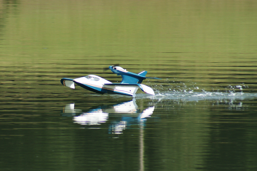

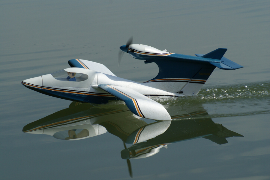

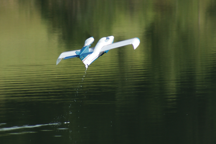

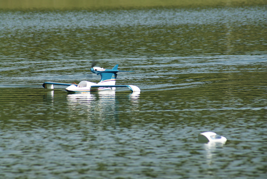

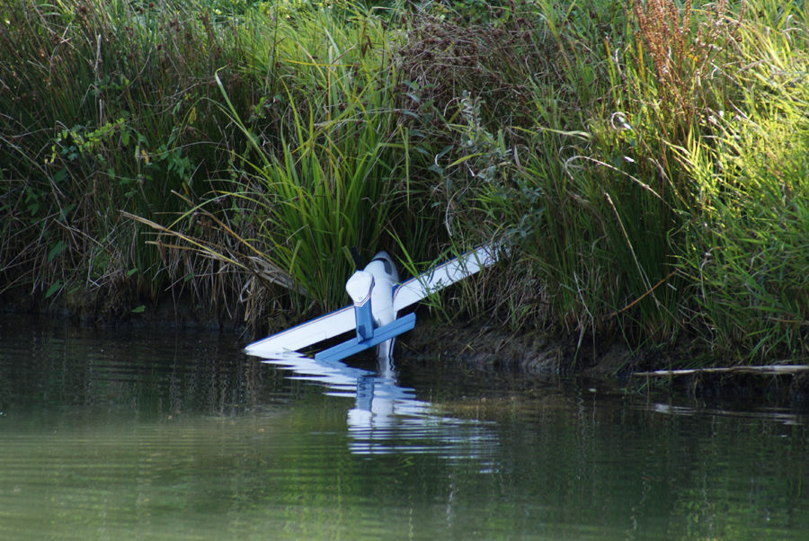

Tak já doplním pár fotografií z dnešního létání. Ideální to nebylo, ovšem fotky mluví za vše. :lol:

No ty 2 poslední jsi nemusel ;-) :lol: Ale jo... i to patří k létání. Holt nějak došla přistávací dráha. :)
