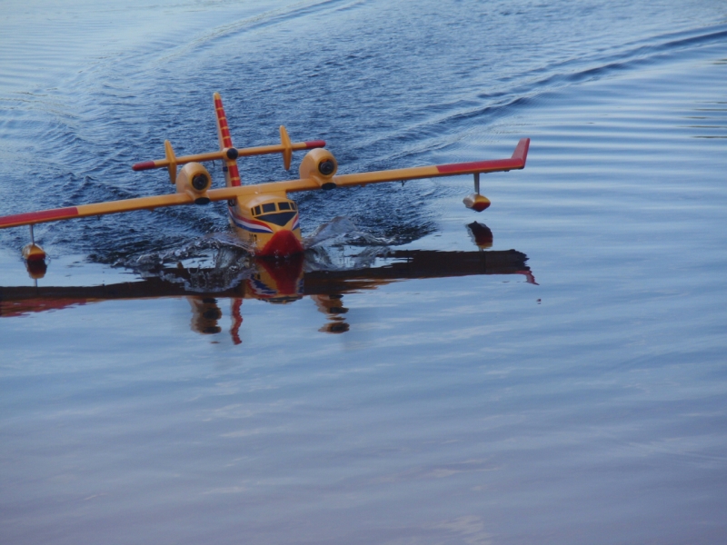

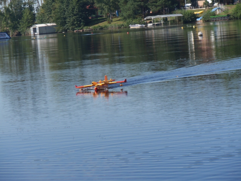

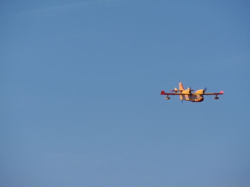

Dostal jsem "viks" od Karase :lol: takže doplňuju recenzi Canadaira.
Zálet proběhl dobře 11.září (viz vlákno v hydroplánech), fotky z něho samozřejmě mám. Dneska je teleportuju :D ke Karasovi a ten je sem dodá.
Pajax 007
Joined: 10 Jun 2011 13:18
Been thanked: 56 times
Re: CL 415 Canadair
Tak pár avizovaných fotek.
