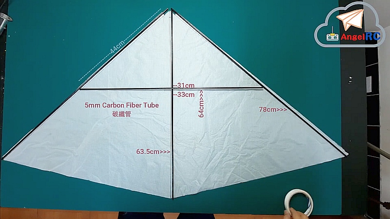

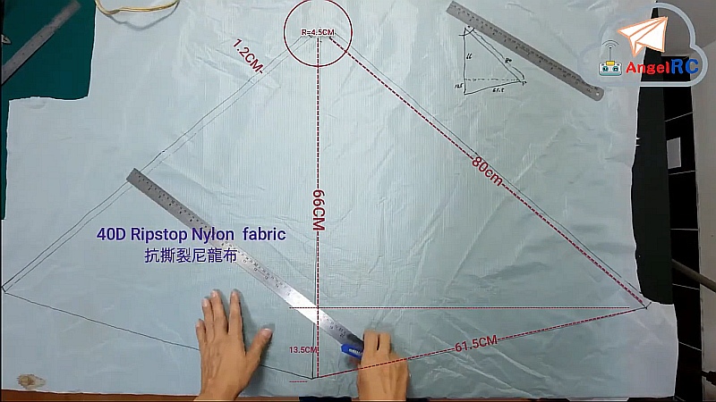

Jiné RC rogalo Vector Kite ovládané pomoci naklápění motoru tj. změnou směru jeho tahu.
Vše je vytištěno na 3D tiskárně a soubory k tisku jsou zdarma ke stažení v odkazech u videa.
Rozměry a plánek na toto RC rogalo z 3D tiskárny je součástí videa.
Základní informace:
Motor: 2205 2300kv,
Vrtule: 6030
ESC: 12A
Serva: 14g 2x
Baterie: 3S 400-600mah 25c
Letová hmotnost pouze 240g a to včetně DIY RC soupravy postavené na Arduinu a NRF24L01 co už stojí za úvahu... ;)

A pro jistotu přidám i plánky tohoto RC rogala VectorKite.
