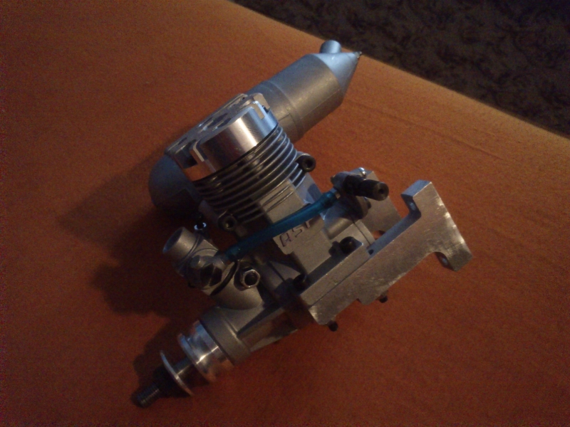

Tak jsem od Ježíška dostal motor ASP 12ccm 2T. K tomu od táty hliníkové motorové lože, jelikož jsem žádný plastový nechtěl. :)
