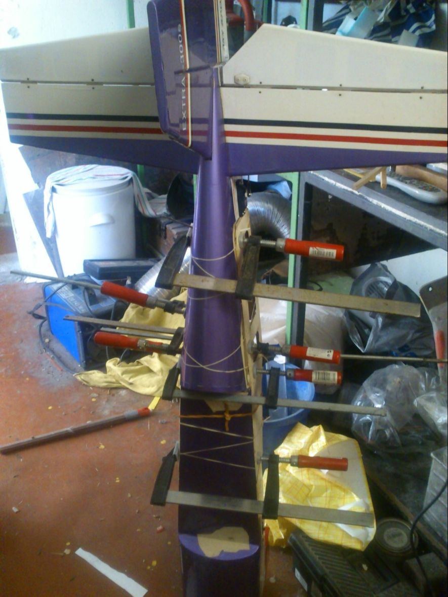

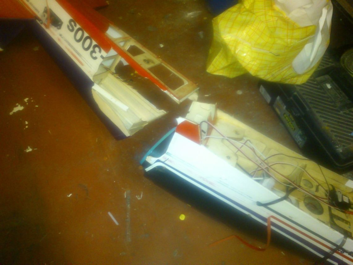

V podstatě extra dopadla dobře. Podvozek se vylomil pěkně jen se ustřihly silonový šrouby a předek a podvozek jsou ok, motor taky, vrtule za 270 kč KO (ale ta mě nevadí dobře jí tak to má za to jak mě posekala) křídlo taky je OK. V podstatě jen trup. A ten by byl taky celej, nebýt čínské superkonstrukce. Rozpůlil se za křídlem, tam je spojen jen asi 0.4 překližkou, není jedinej nosník, kterej by šel po celé délce trupu. :) Už je slepen sekunďákem a teď čekám jak koupím topolovku a nějak to prasecky přeplátuju zvenku nejspíš a co půjde povyztužím nějak. A půjde do vzduchu a pokud bude lítat, tak teprve udělám něco s designem ::)))) Jinak podle toho kousíčku letu co jsem užil je to super éro. Z nás asi 6 modelářů mám MVVS motory jen já. 6.5 a tu 15. Ta 6.5 v excelovi občas taky chcípne, ale excel výdycky luxusně doplachtí ( hodně často přistávám s excelem bez motoru :D ) Jinak kolegové asp a osmax a spokojeni jak tři psi a nechcípe jim to. Dám extře tu 20 aspčko a uvidím. Ovšem to už bude na hraně celkem na tu konstrukci :)
