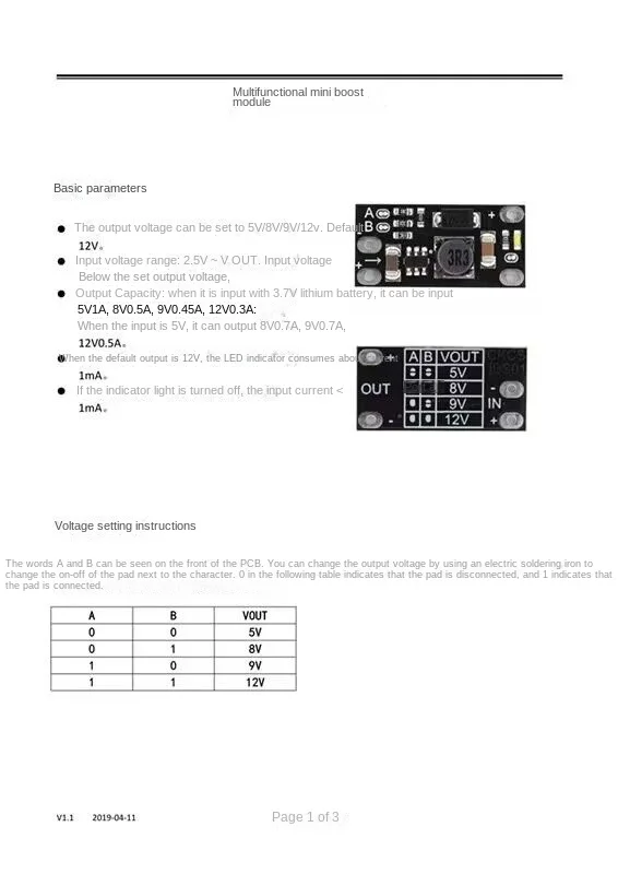

2. Zbytek pojede na 5V přes DC-DC měnič - booster 3V na 5V
- měnič StepUp 3V na 5V, 1A. https://www.aliexpress.com/item/1005003203922131.html
Obrázek je
