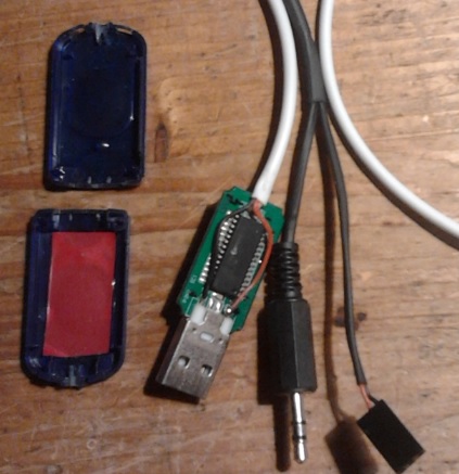

Tak jsem teď zjistil že jsem v balení neměl kabel s redukci na připojení přijimače s pc pro aktualizaci
A na fotkách v E-shopu by měl být součástí. Na krabici ale fyfocený zase není. Tak nevím Přijímač nejspíš nesparuju a budu muset reklamovat.

TeĎ mne štve ten kabel je to tenhle http://shop.graupner.de/webuerp/servlet/AI?ARTN=7168.S Bez něj upgrade přijímače stejně neudělám. Kdybych aspoň věděl jak zapojit drátky tak bych neco vytvořil. Servokonektor mám a ten počítačový bych možná taky sehnal.
Spoustu funkcí stejně nejspíš ani nevyužiju. Líbí se mi telemetrie jak pěkně měří data z modelu
Jestli by šel ten tvůj kabel použít na MX 16 tak bych ho bral

to ti klidně řeknu, ale tenhle kabel je součástí balení pokud vím. akorat to promerit muzu az v nedeli az prijedu do brna, multimetr sem si domu nevez tenhle tyden. A na upgrade prijimace ti staci zapojit jen zem a signal. napajeni budes mit zvlast bud prijimacovejma baterkama nebo baterii z vysilace. Teda aspon u MX-20 je ten kablik co mas na fotce pribalenej. Co jsi k tomu dostal jako usb programator? prece nemuzes koncit jen tou destickou s tim mrtepinovym konektorem, to by byla chyba na strane obchodnika na 90% protoze i u samotnyho vysilace maji bejt pribaleny kabely pro upgrade prijimace a vysilace. tzn. ten stribrnej USB a i ta rozdvojka kterou potrebujes.

Co jsem koukal všude možně po e-shopech tak ten kablik je součástí balení. Už jsem psal mail do obchodu, ale tenhle víkend je to asi v pr.... V pondělí bych mu zavolal. Jinak softy už mám stažené v PC. Brzdí mne jen ten kabel
