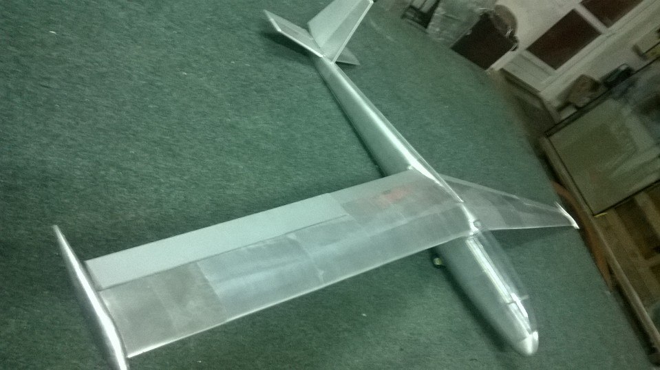

Re: Plechovkáči
http://www.bwtr.eu/ jj, plechovky mají smysl.....aktualně spolupracujem s LM-model

tomáš-lično
- Posts: 290
- Joined: 26 Aug 2012 18:20
- Location: Lično 121
- Been thanked: 4 times
Re: Plechovkáči
Moc pěknej Blaník !
Kolik to má rozpětí a co to váží?
tomáš-lično
- Posts: 290
Re: Plechovkáči
Houby,nejen Blaník... prohlídl jsem si vaše stránky a to je fakt krása!
Tak ať vám to jde hezky od ruky,jsem zvědav na toho Vivata...

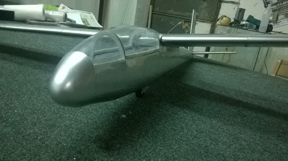

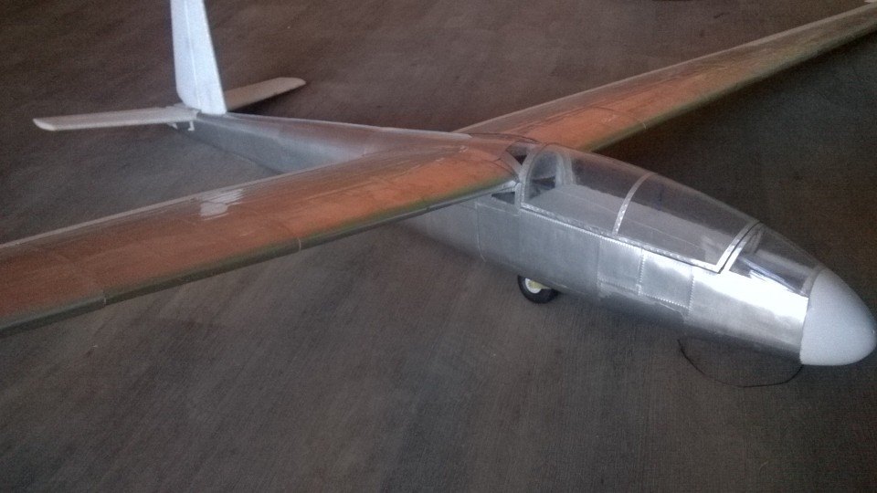

Re: Plechovkáči
Zdravím kolegové,
co se týče Blaníka, má 2100mm, vzletová hmotnost je 1380g, takže celkový nárůst hmotnosti je 400g, což u dvoumetrovky není taková hrůza, naopak, větší plošné zatížení mu jen prospělo, základ je L-13 od LM-Model, celý článek o ůpravě EPP povrchu plechovkama vyjde v příštím čísle RCmodelů.
