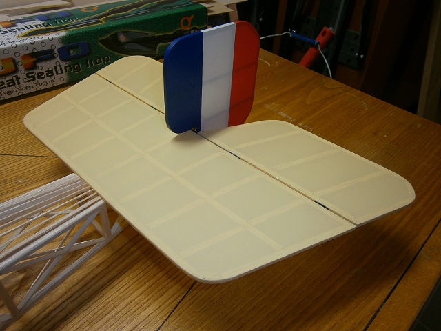

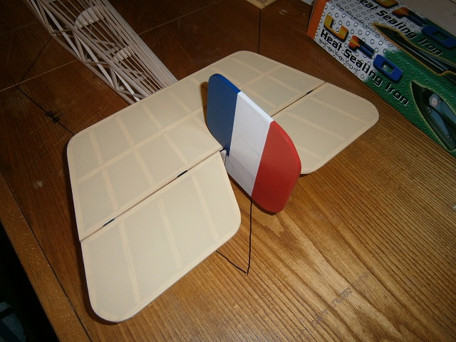

Potáhl jsem výškovku Litespanem barva krémová http://www.jino.cz/litespan-50x91-cm-2054.html
Je to v podstatě nažehlovací folie dané barvy, velmi věrně napodobující potahový papír a hmotnostně podobně.
Trochu jsem měl obavy z barvy, které se nakonec rozplynuly a barva je dobrá. Má být v barvě lakovaného plátna, což ve skutečnosti je a je to zase mnohem lepší než na fotce.
Další obavy byly z toho jak se s tím bude pracovat.... přižehlení a vypnutí v ploše celkem jde, ale udělat hezky hrany na 3mm silné výškovce už je trochu problém. Práce mizerná a výsledek taky nic moc, na radiusech se krabatí i přes nastřižení a přeložení přes sebe.....
Rozhodně jdou hrany mnohem lépe udělat z tenkého Japanu, krásně se papír překryje a po přelakování není napojování vůbec vidět, což je krásně vidět na směrovce (potažená papírem, lakovaná, stříkaná barvou a znovu lakovaná-a spoje nikde). Potahovat papírem je ale mnohem pracnější a docílit zrovna tuto barvu jde pouze pracným barvením, buď stříkáním, nebo obarvení papíru předem (to jsem ale nikdy nedělal).
Každopádně Litespan OK v ploše a rychlost zpracování. Dostupné barvy jsou taky zajímavé, třeba zelená, v originál anglickém návodu ,,Dark Green WW1,,. Nevýhoda malá smrštivost (minimální) a nemožnost dotáhnout drobné detaily do ťip-ťop stavu a nebo to s ním neumím..... to se nakonec ukáže až budu pokračovat.
