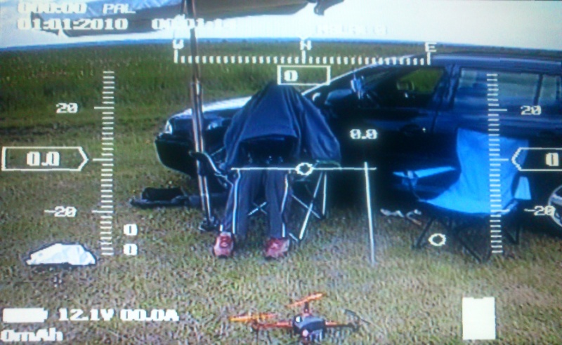

Jinak dneska mne napadlo, jak zlepšit čitelnost displeje.
Ale chtěl bych to nějak vylepšit, bunda není praktická.

Místo bundy použij deku, nejlépe maskáčovou. A nebo rovnou tu maskovací síť

zdekar píše:Místo bundy použij deku, nejlépe maskáčovou. A nebo rovnou tu maskovací síť
Jo, vypadá to jako když se schovává před světem

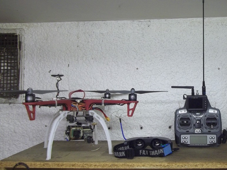

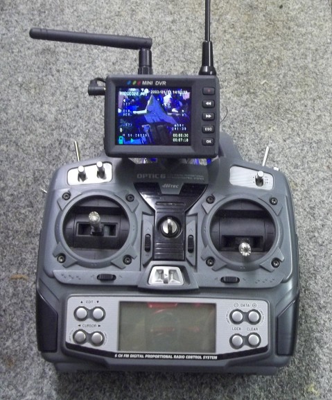

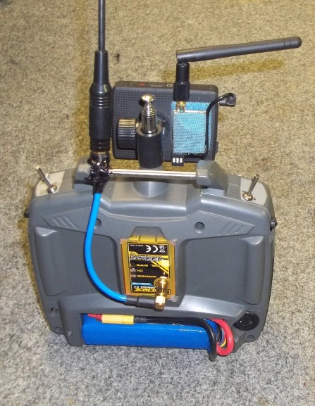

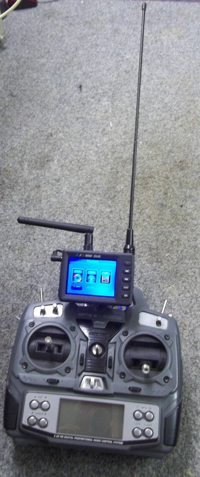

nějak se to tu nehejbe:-) mám trochu upgradováno, tak se s vámi podělím. hlavní změny byly přechod na UHF LRS a video z 1,2G na 2,4G. vyzkoušel jsem objednat z Hobbykingu moduly OrangeRX UHF.vyšly na nějaké 2tis. trochu jsem se toho bál, páč moduly nemají v sobě software a je třeba naprogramovat. program je volně stažitelný na netu pod názvem OpenlrsNG.je to od člověka, který se těmito moduly celkem zabývá a musím říct má to celkem vymakaný. líbí se mi třeba funce Beacon. Funguje to tak, že v případě výpadku komunikace (havárii) vysílá RC přijímáč záchraný singnál a zachytává se na klacické PMR vysílačce. vysílá vždy serii tónů s tím, že každý je jiným výkonem, tzn. při troše nácviku se dá model poměrně dobře dohledat.super. už nějakou dobu na moduly lítám s kopterou a teď jsem objednal další přijímač a montuju orange na éro. tam jsem hodně zvědav, koptera je trochu omezena doletem, ale na nějakých 1,5km má pořád 90% RSSI takže nádhera. Přechod na 2,4G video bylo hlavně z důvodu trošku lepšího obrazu, je takove barevnější hezčí. další upgrade bylo pořízení malýho rekorderu, na kterej jsem namontoval vlastní 2,4G přijímač a funguje jako taková černá skříňka. online nahrávám obraz, tak v případě pádu mám záznam včetně GPS souřadnic díky OSD.

Ahoj,
jaký to máš výkon?
Já mám 200mW a jak se dostanu tak do 1km vzdálenosti (země/vzduch) tak už se signál rapidně zhoršuje. Mám všesměrové antény a 5,8 GHz.
Teď mám v plánu to z letadla sundat a dát taky na koptéru; rád bych viděl co natáčím když už jsem si koupil tak drahou kameru.
jaký to máš výkon?
