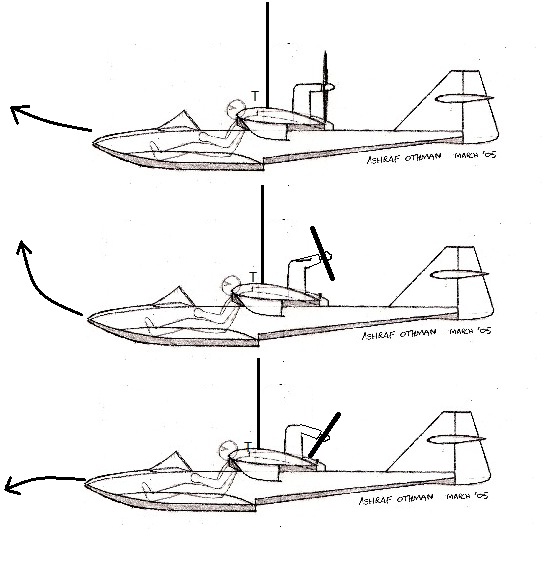

Na obrázku je jednoduchá pomůcka jak určit kam má být motor vyosen. Je to pouze příklad tlačného motoru za těžištěm. Existuje vícero modifikací, ale to je jen pro vysvětlení.
Stačí si představit, že si model zavěsíme v těžišti např. pod strop. Na prvním náčrtu je vidět, že je-li osa motoru rovnoběžná z osou trupu, tak model bude mírně stoupat. Na druhém nakresu je vyosení větší (schválně přehané) a model bude stoupat hodně. Poslední nákres zobrazuje vyosení dolů, je jasné, že model bude klesat. Je to jen pomůcka pro lepší představu, podle chování je potřeba motor vyosit, tak aby model na motoro letěl mírně nahoru.

Jinak... ono se to trochu hůře porovnává. Ty máš model postavený podle plánu na rcgroups a já jsem to měl hotovou stavebnici... no spíš skoro hotové letadlo, jelikož chybělo jen přilepit výškovku, vrch směrovky, konce křídla a to je tak vše (jo, ještě přidělat kryt motoru) + doplnit elektroniku. Pak jsem dělal ještě pár úprav doporučovaných na rcgroups konkrétně pro tento model a pár vlastních. To vyosení rovně nebo mírně nahoru bych dal, aby se ti třeba nepotápěla špice, když startuješ... ale to chce vyzkoušet za dobrého počasí, nejlépe kdyby vůbec nefoukalo
No a pak uvídíš co je potřeba doladit a dotrimovat. Pokud ti to bude dobře startovat a lítat, tak jak je, tak vyosovat jinak nemusíš.

Nejlíp když to nastavíš trochu doprava a rovně a při letu za klidného počasí uvidíš jestli se to chová dobře nebo ne.

To je přeci úplně jedno, snažím se pouze lehce ukázat jak určit kam má být motor vyosen. Máš-li trochu představivost, tak si to lehce představíš s motorem tažným.zdekar píše:To Karas:
