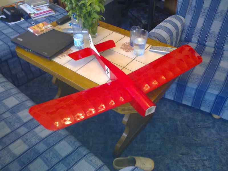

tak sem se do toho pustil a docela to dopadlo dobre. chce to cvik, nektery rohy mam takovy napraseny :)
ale nezkroutilo se mi to. rozdil s regulaci teploty u profi zehlicky a normalni zehlicky je propastny, ted je to pohodicka kdy to jde krasne delat.
je to foceny mobilem, tak je to trochu mazly :)
Joined: 10 Jun 2011 13:18
Been thanked: 56 times
Re: Potahovani
Dobrý, na ty rohy to chce sundat návlek a pomalu to zahřívat a tahat to ven, to zkrabacení by se mělo vytratit. Jde o to, že když to pomalu zahřeješ, tak se fólie stáhne a krabacení zmizne.
