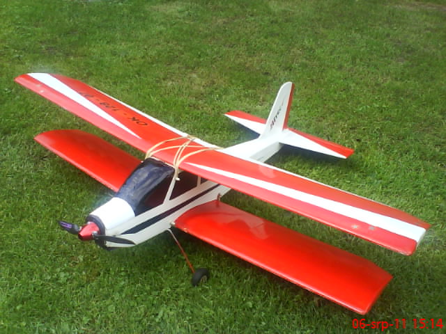

Já teď lítám s předělaným Relaxem ze spalováku na elektro.
Má to skoro dvě kila a lítá to nádherně.Přemýšlím,že mu přidělám křidýlka,ale zatím jsem si netroufl.Byl by to pro mě asi dost náročný zásah do letadla.A navíc nemám zkušenost,jak to udělat.Hlavně to rozebíratelné spojení obou křídel.

Ahoj Františku,proč tam máš sklopku?
Jinak éro moc pěkný.

Tysi to poznal?Já jsem se snažil,aby byla rovně,aby to nebylo vidět.
Dal jsem jí tam proto,že jsem nestačil kupovat vrtule.Teď mám pokoj.Lítám na kopci,kde je tráva a házím to z ruky.Přistávám a občas mi to škobrtne a vrtule odcházejí bez rozloučení.Teď mám klid. :)

Taky jeden z dobrých nápadů jak ušetřit náklady na provoz :lol:
A skoušel jsi třeba APC vrtule s gumičkovým unášečem?

Gumičkových unašečů mám několik,ale mě ta gumka nejde natáhnout přes ty šrouby.Ale stejně si myslím,že na skoro dvoukilový letadlo by se to nehodilo.

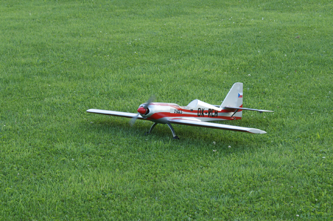

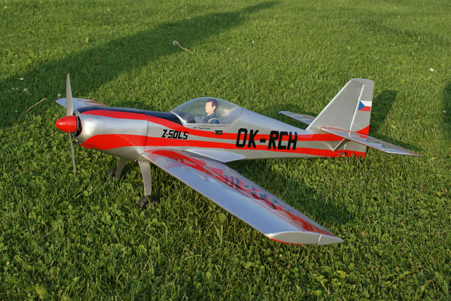

Musím se pochlubit. Včera jsme byli lítat ve Voděradech a já jsem zkusil zalétnou Zlína. Sice už jednou letěl, ale jako let to nevypadalo, sotva jsem ho udržel ve vzduchu, jelikož měl těžiště příliš vzadu. Tak jsem dopředu narval olovo a posunul ho asi o 15 mm vpřed. Výsledek je vidět na fotkách. Neuvěřitelně hodný éro. Krásně reaguje a lítá parádně. Prostě úplně něco jiného než posledně. Při prvním letu se mi podařilo ustřelit kabinu. Chtěl jsem to rozjet a v tom se ozvala rána a něco uletělo. Myslel jsem, že to byla směrovka. :? Ale naštěstí ne. Kabina drží na magnety a zřejmě je to málo. Takže jsem lítal bez kabiny. Let na zádech bez problému, dokonce i nádherně plachtí. Prostě supr éro a o to mám větší radost, že je to vlastnotučně postavený.
