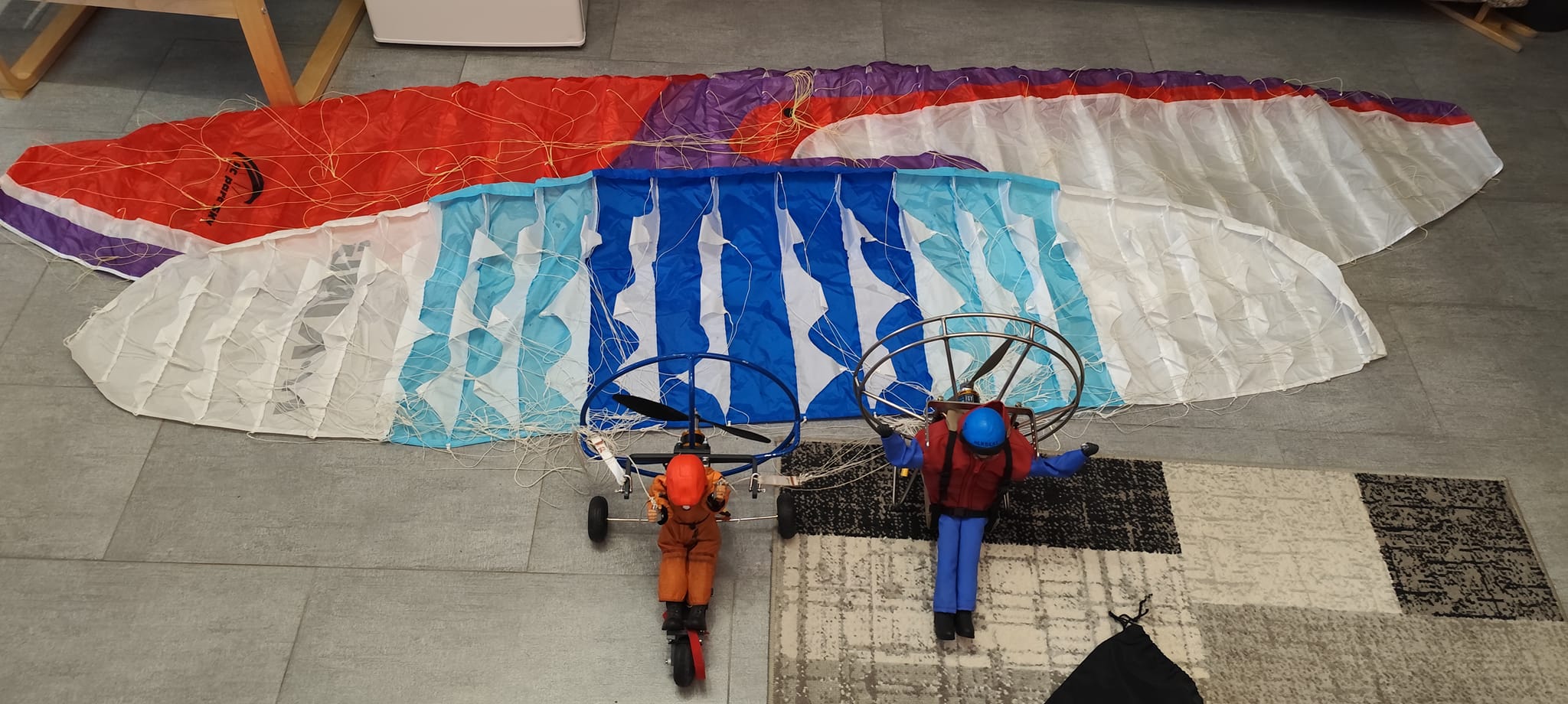

Zdravím všechny...
Jsem tu nový a loni jsem začal s RC paramotory. Nejprve jsem koupil z druhé ruky křídlo od HobbyKing, 2,4m a 2,1 kg. Protože mě to chytlo, začal jsem stavět. Bez jakýchkoliv znalostí s RC modely jsem postavil tříkolku 3,2 kg a používám křídlo od RC Sky para 3,2m. Větší křídlo je skoro kopie skutečného křídla, ale váha tříkolky je na horní hranici křídla. Lítá to jako stíhačka, ale chce to lehčí podvozek. Začínám stavět lehčí...
Taky uvažuju o větším křídle 3,6 m... [attachment=3]465890816_2685677731593275_3046129604806362841_n.jpg
