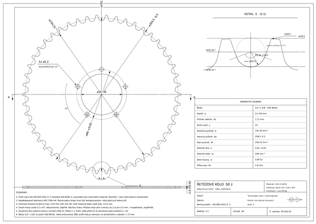

Leon mě ponoukl, ať se podělím s mými pokusy s umělou inteligencí. Potřeboval jsem spočítat a nakreslit řetězové kolo pro moje elektrokolo co si stavím. Nemám doma ani žádný program na kreslení, abych si udělal DXF pro vypálení na laseru. Tak jsem zkoušel ukecat AI Copilota, ať mě to spočítá a nakreslí.
Moje zadání:
Motor MY1016Z (250 W, 36 V, max. 330 ot/min), pastorek 16 Z s volnoběžkou, střední talíř 36 Z, kazeta 7-kolečko (11, 13, 15, 18, 21, 24, 28). Regulátor většinou na 2/3 výkonu, obvod zadního kola 190 cm, pedály 70 ot/min, cílová rychlost 20 km/h. Úkol: spočítat počet zubů rozety stálého převodu od motoru (16 Z pastorek), kterou zatím nemáš.
Výsledek:
Rozeta od motoru na klikách: 50 zubů
Výpočet: 70 = 220 × 16/X → X = 3520/70 ≈ 50,3 → zaokrouhleno na 50
Kontrola rychlosti: při 70 ot/min klik a kazetě 15 Z vychází ~19,2 km/h, při 13 Z ~22,2 km/h – tedy 20 km/h leží mezi 13. a 15. kolečkem.
Copilot výpočet udělal, ale místo výkresu na mě vychrlil nějaká data ODT, která jsem měl prý dát do Wordu, že z toho pak bude výkres. Nemám ale Word, mám Libre Office, tak to nic po vložení těch ODT dat přes CTRL+V neudělalo. Zkopíroval jsem svoje zadání a výsledek výpočtu a dal je Leonovi, který používá jinou umělou inteligenci, jestli bude mít jiný výsledek. Jeho umělá inteligence výpočet od Copilota potvrdila a hned mu vymrštila i tento výkres i s DXF pro laser:
Mám obrovskou radost z toho, že můžu mít díky umělé inteligenci výkres i DXF pro vypálení laserem bez toho, abych to musel ručně v nějakém grafickém programu kreslit.
