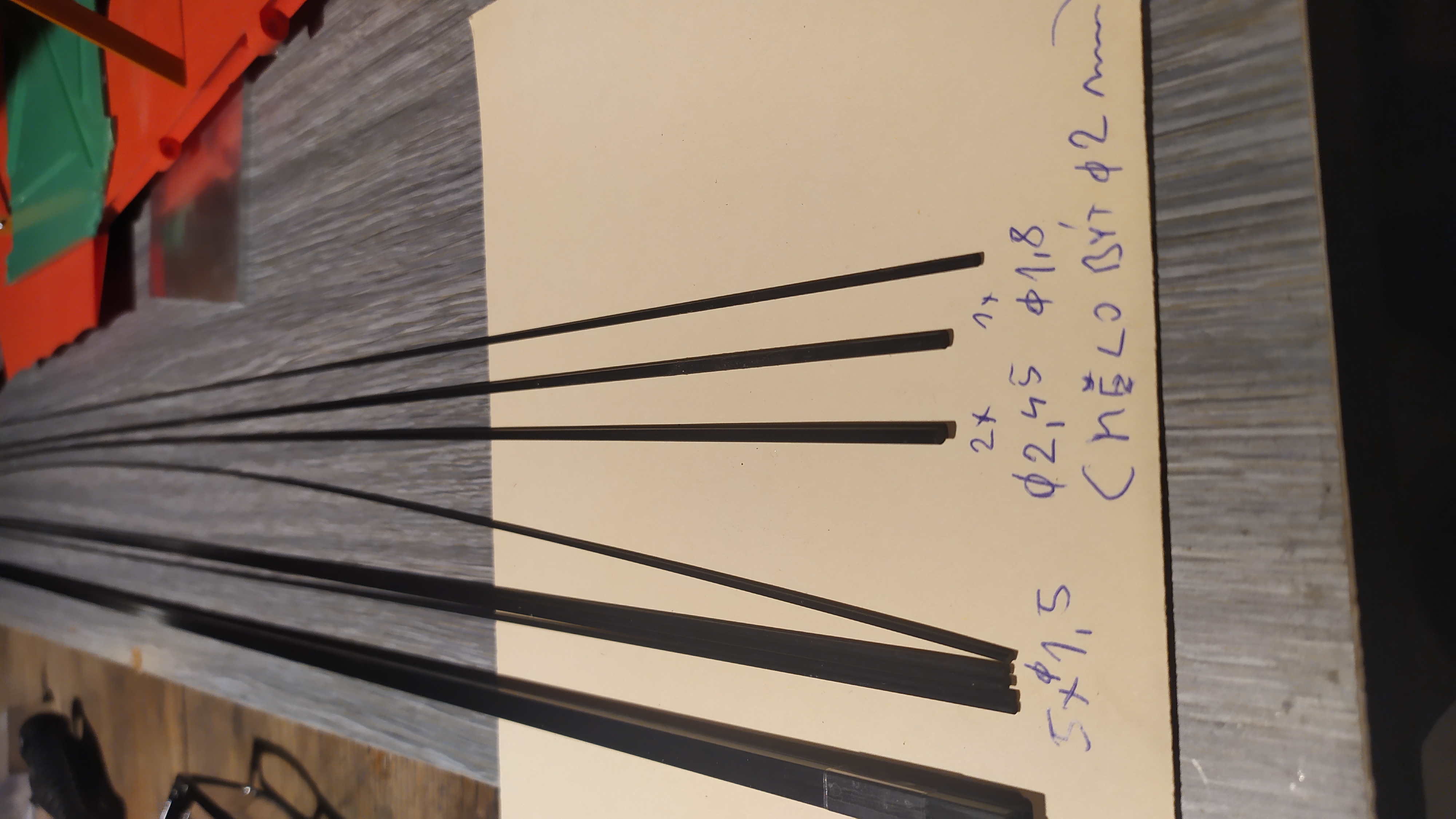

Přidám se k otázkám, kde koupit solidní kvalitu uhlíkových nosníků a je my jedno jestli Čína či ČR, jde my o cenu/ kvalitu.
Včera jsem byl při nákupu u nás ČR zklamaný ( dokud neodpoví na reklamaci nebudu psát o jaký e-shop jde)
Jako by nepoužívali posuvku a dokonce přišly dvě tyčky ohnuté což jsem u uhlíku ještě neviděl, ale nepracuji s ním dlouho když nepočítám uhlíkové trubičky jako hlavní nosník křídla.
Díky za každé info.
Díky za každé info.

Uhlíkové trubky mi jednou došly dolámaný, tenkostěnný byly rozdrcený, objednával jsem je z Jino HK. Reklamaci Česká pošta neuznala.
