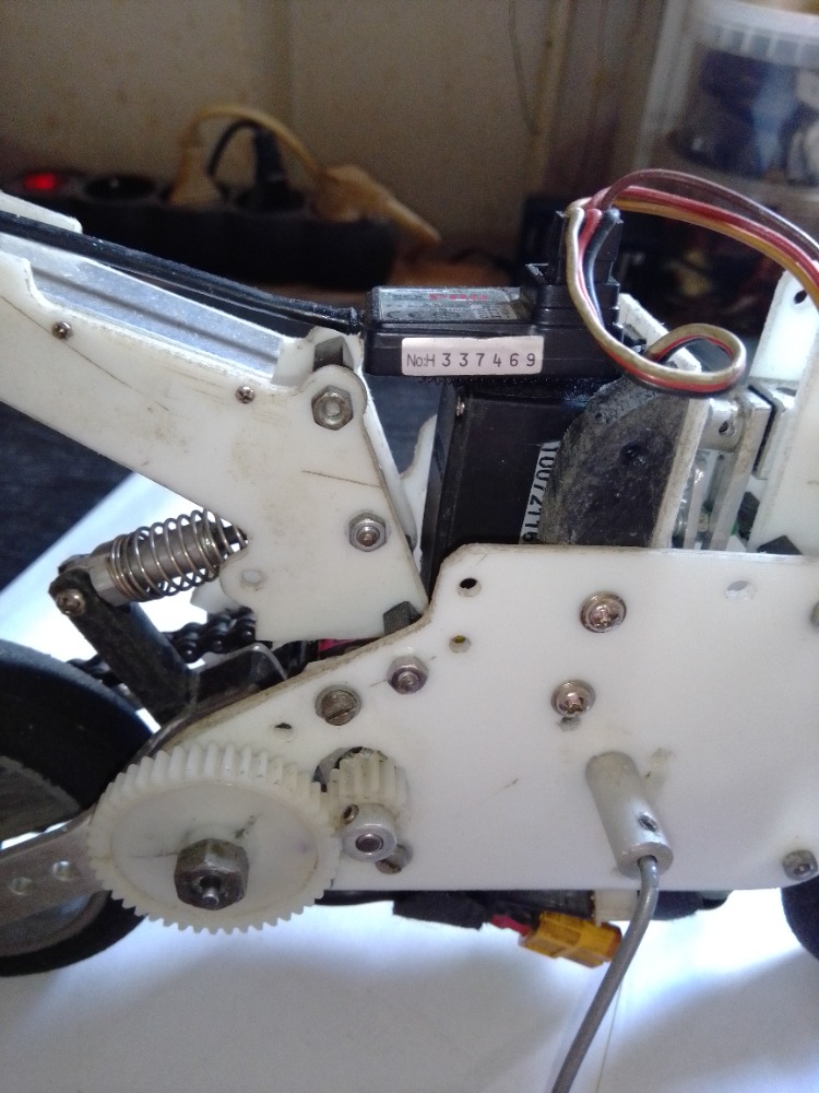

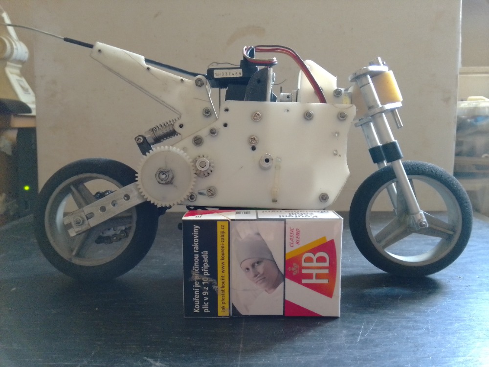

postavil jsem si samoděl rc motorky ale nedaří se mi ji naučit rovně stále sama kličkuje , poradí někdo co jsem udělal špatně

Jak moc kličkuje? Jak je to vše řešené, nějaká velikost motorky, serva, ideálně fotka by byla dobrá...
Nemohla by to dělat drobná vůle v řízení?

Vše je celkem OK servo je dost silné i rychlé , vůle snad žádné , geometrie také v pořádku , systém je řešen vyklánění přední vidlice do stran , jen nevím jestli mám správný uhel náklonu přední vidliceREX píše:Jak moc kličkuje? Jak je to vše řešené, nějaká velikost motorky, serva, ideálně fotka by byla dobrá...

Těžko říct jak moc to může ovlivnit vidlice, spíš bych se stále přimlouval někde k nějakým vůlím, třeba i v té vidlici....
Úhel sklonu vidlice samozřejmě ovlivňuje jízdní vlastnosti, ale je od úhlu závislé, zda-li bude motorka hravá v zatáčkách za cenu menší stability v rychlosti na rovině, nebo naopak stabilní ve vyšších rychlostech na rovině ale pak půjde neochotně v serpentinách z jedné zatáčky do druhé....
Předpokládám že úhel vidlice je tak nějak rozumně normální

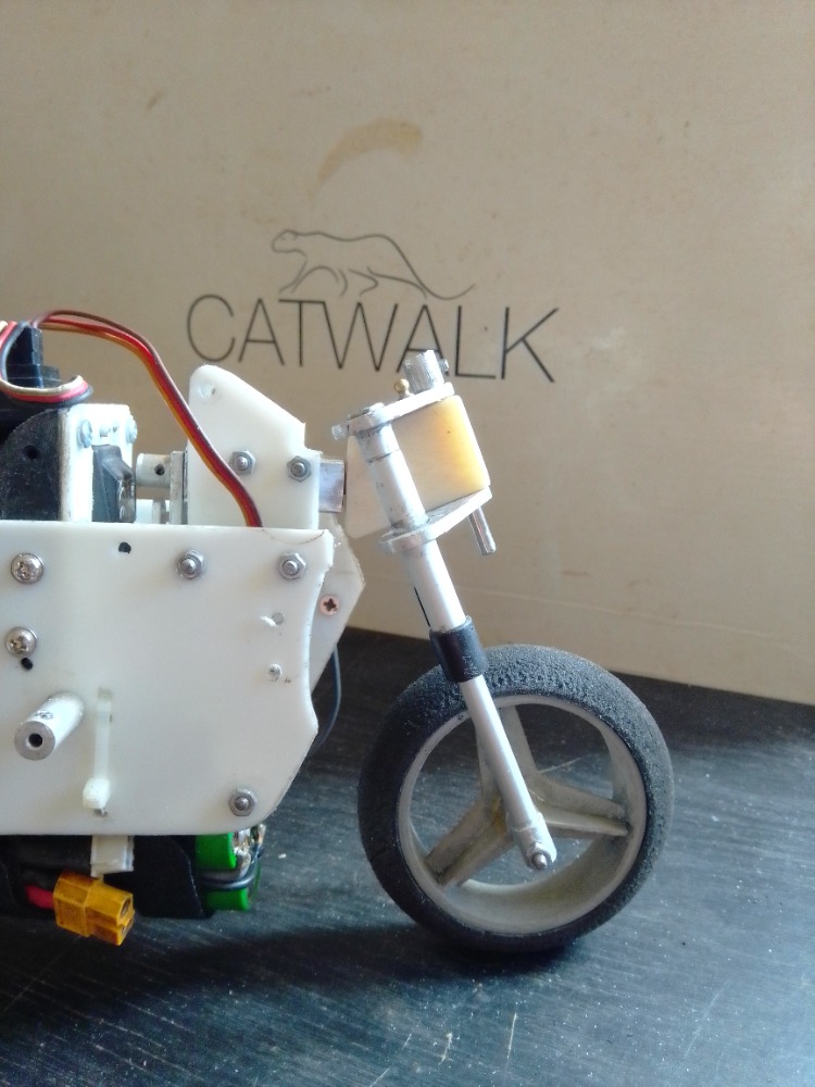

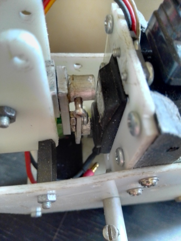

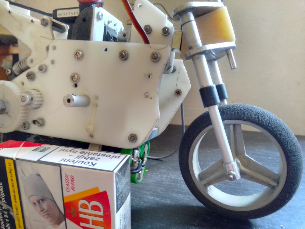

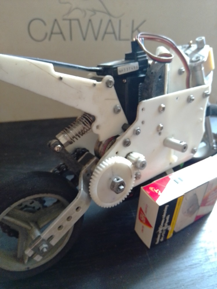

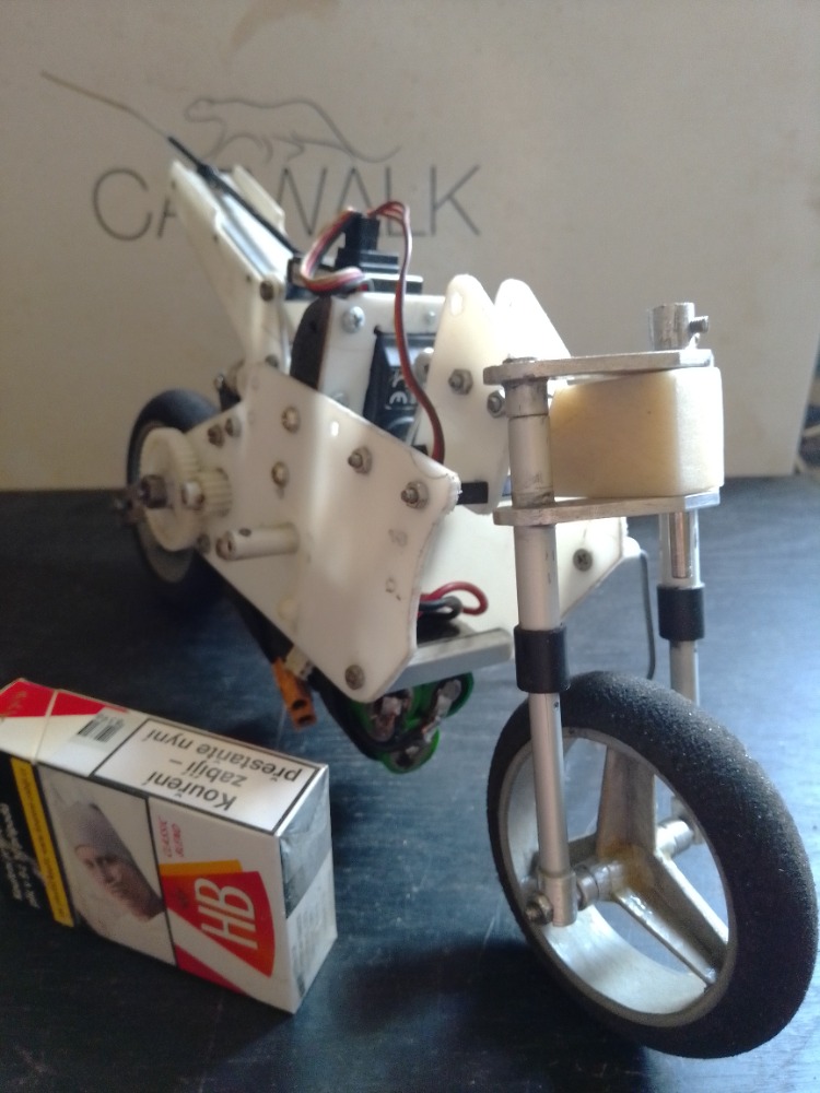

Fotky motorky od Combe58
(nejdou mu sem na stránky vložit, nechal jsem si poslat do e-mailu a dávám místo něho)

Nejsem začátečník , ale naopak dlouholetý modelář, dělám do toho snad od roku 1967 dělám snad vše co létá plave jezdí , na You Tube jsem natrefil na rc motorky , a když jsem viděl kolik takový model stojí , , tak jsem se rozhodl že se svýma šikovnýma ručičkama něco takového sestrojit z dostupných materialů , původně jsem to chtěl stavět z hliníku , ale pro začátek jsem použil levný dostupný plast ( PVC ) , ocelové hřídele a hliníkové trubky závitové tyče a ložiska a převody vykuchané z hraček , střídavý motor Turnigy reguláor Turnigy 20A servo Reely z Xraye a Li-pol 2200 mA 11,1V přední vidlice odpružená , zadní kyvná také odpružená převod zadního kola řetězem rozety ručně dělané sistém zatáčení , vyklánění přední vidlice do stran to by bylo asi tak vě jen se mi ji nedaří naučit jezdit rovně stále nějak kličkujeCombe58 píše:postavil jsem si samoděl rc motorky ale nedaří se mi ji naučit rovně stále sama kličkuje , poradí někdo co jsem udělal špatně

tak zdá se že problém s kličkováním RC motorky je vyřešen , zkrátil jsem přední vidlice , upravil šíři přední vidlice a upravil menší uhel přední vidlice a zdá se že RC motorka poslouchá na povely , ted už jen sehnat material , načrtnout nákres s mírami a pustit se do stavby perfektního stroje ....Combe58 píše:postavil jsem si samoděl rc motorky ale nedaří se mi ji naučit rovně stále sama kličkuje , poradí někdo co jsem udělal špatně
