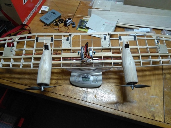

Dvoumotorák s motory, vypadá to zase o chlup lépe, ale stále v podstatě ve stavbě nepokračuji...

Tenhle střed křídla bude v trupu na pevno a rozebíratelné jen části křídla za motory?
a kolik wat mají motory?

Křídlo bude celé šroubované, na fotce jen nejsou přilepené uši...
A kolik mají motory wattů nevím, jen mi to vychází na 359 W/kg, takže nějak kolem 200W jeden...

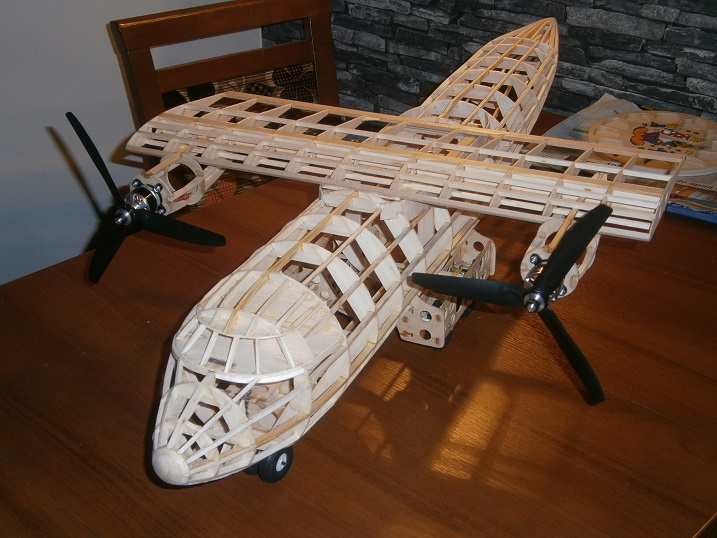

Trochu jsem pokročil, už to má konečně tvary jaké to má mít a už zbývají drobnosti abych měl kostru hotovou

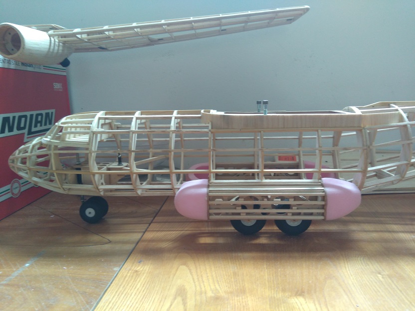

Na modelu už je téměř vše dřevěné postavené, tak jsem udělal konce podvozkových gondol.... je to vybroušené z růžového polystyrenu do požadovaného tvaru a oba přední a zadní díly sjednocené do stejného/podobného tvaru aby to zrcadlově vypadalo... alespoň od oka
Jinak všechny 4 díly váží necelých 5 gramů, uvnitř jsou vydlabané pro snížení váhy
a konečně už to vypadá jak má

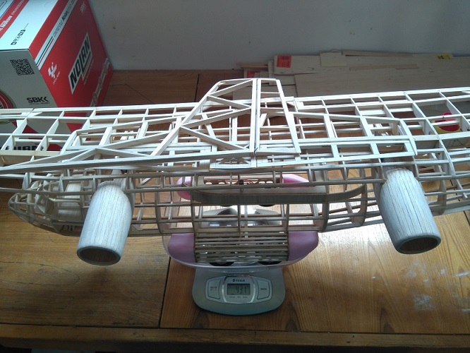

A vážení... kompletní kostra včetně podvozku 431 gramů... no... proti údaji v plánu jsem dost těžký, ale vyjímečně jsem s vahou zatím relativně spokojený

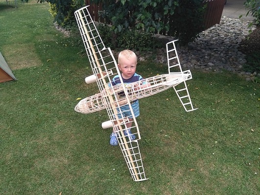

Transall je konečně komplet hotový a komplet osazený, připravený na potáhnutí. Vše funguje, motory se točí, všechny řídící plochy a vztlakové klapky dělají co mají a už jsem si s ním zajezdil po zahradě jako s autíčkem
z toho mám radost!
Jen celková váha se vyšplhala na nějakých 970gramů, což už je dost a to chci použít trochu těžší baterky, které teda zatím nemám a tam to odhaduji že budu pak na rovném 1kg
