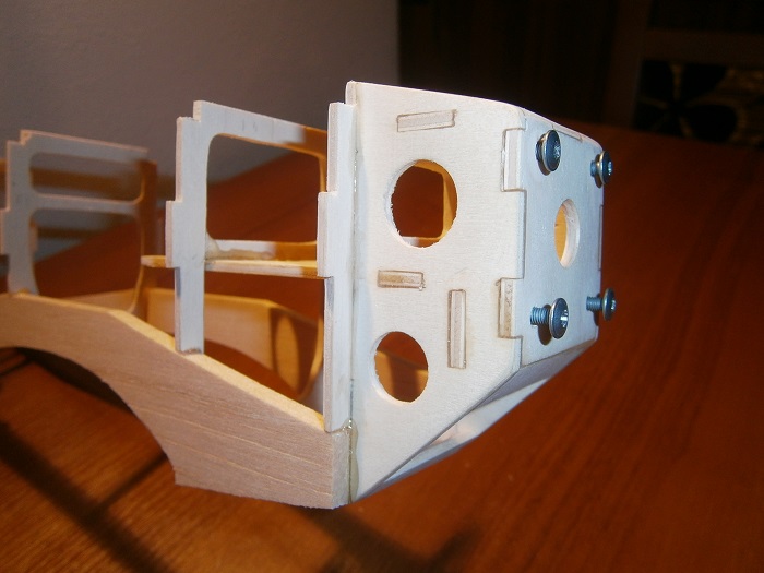

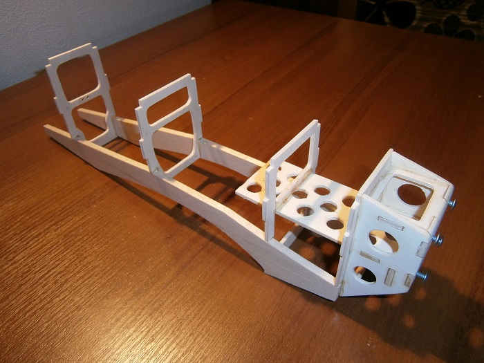

Ještě před úspěšným dokončením Bristola jsem si vybral další letadlo který si postavím. Prostě mě klasická stavba z balzy a překližky docela chytla a snažím se oživit trochu hangár a přeorientovat se z bublin k pořádný modelařině!
Chtěl jsem něco relativně skladnýho -demontovatelné křídlo s rozpětím do 900mm, nenáročného na stavbu -trup jednoduchá bedynka, trochu odolného aby to vydrželo trochu nešetrného zacházení -aircombat a celá stavba z plné balzy a žádného lenocha -motorizace se teprve ukáže co umí....

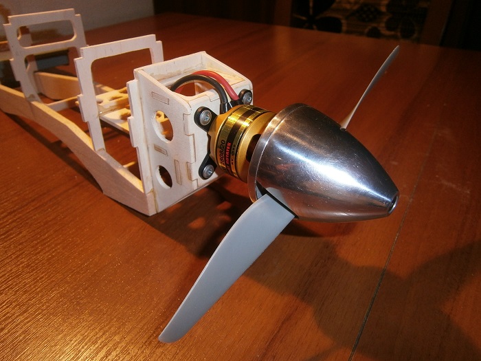

Nejdřív jsem chtěl postavit jenom model a osadit později, ale pak se mi naskytl dobrý kup AXIka který se hodil, zamiloval jsem se do jednoho hliníkového kuželu bez kterého jsem odmítl odejít :lol: a doma mám stříbrnou folii která se k tomu hodí, tak stavím. Chybí mi vybrat nějaké serva, koupit regl a nové baterky.
Zatím mám jen to co je na fotkách a dnes jsem přilepil bočnice, které teď zasychají, ale zatím se to rodí celkem rychle.
Ale honit se s ním po nebi za stuhami protivníka a riskovat rozbití modelu rozhodně nehodlám 8-)
A povrchovka z plechovek by na tom taky nebyla marná... uvidím jak mi to bude vycházet váhově :mrgreen:

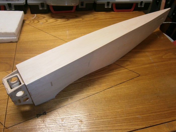

Slepený trup.... ještě zbývá vybrousit zaoblení hran.
