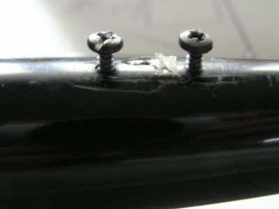

Tak pár fotek jak to mám řešené.
2 vruty jsou zespodu zašroubované do dřevěného špalíčku. Úplně špalíček (jako kostka) to nemám... je to myslím kousek z větve, rozříznuté napůl, aby to pěkně vyplnilo ten zakulacený trup. Co to je přesně za dřevo už nevím... nejspíš líska. Ten bílý flek mezi šrouby je kousek epoxidu, který tam pomáhal držet ten drátový háček a teď tam drží jak čert a nejde odstranit... budu to pak muset vzít větší silou.

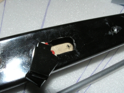

Pohled z vrchu. Uprostřed je díra na připojení serv v křídle pomocí prodlužek a je skrz ní vidět i ten dřevěný špalíček. O kousek dál na obě strany jsou díry pro přišroubování křídla. Jelikož špalíček nemám nijak přilepen, tak je dobré jej zkrz tu díru přidržovat než se do něj našroubují ty vruty.

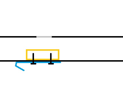

No a na závěr jednoduchý nákres jak to v tom trupu asi vypadá. Šedivě je označen otvor nad špalíčkem. Servo kabely jsem nekreslil, ani táhlo na výškovku, které vede v bowdenu někde nad tím špalíčkem postraně v trupu (výškovku mám řízenou 1(0,8)mm ocelovým drátem a servo je v kabině).
Re: Upgrade F3K
Dekuji mockrat za vysvetleni, ted je mi to jasne. Jedine co pro zmenu nechapu je jak vypada ten hacek. Jestli jsem to spravne pochopil, tak ty vruty jsou i pro to aby drzely ten hacek. Ale ten hacek ma nejake ocka?
