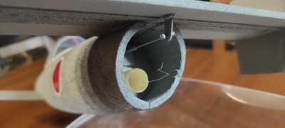

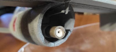

Trochu jsem pokročil, Ohka dostala lože raketového motoru

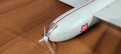

A vpředu je přidané závaží pro kompenzaci lože Nyní je letová hmotnost 112 gramů. Ale toto přidané závaží není kompenzace raketového motoru! Tam se bude ještě dále dovažovat a docela hodně! 1 gram motoru vzadu = 2 gramy vepředu!!
Je uvažovaný motor, který má připravený ke startu 10 gramů....a z toho plyne, že pak se váha přehoupne přes 140 gramů a je otázka jak to tak těžké poletí, ale hlavně jestli bude uvažovaný motor dostatečně silný pro nějaký normální let. Díky současné situaci na trhu s leteckými raketovými motory, kdy v podstatě úplně vymizely, ale jiná vhodná varianta bohužel není.
