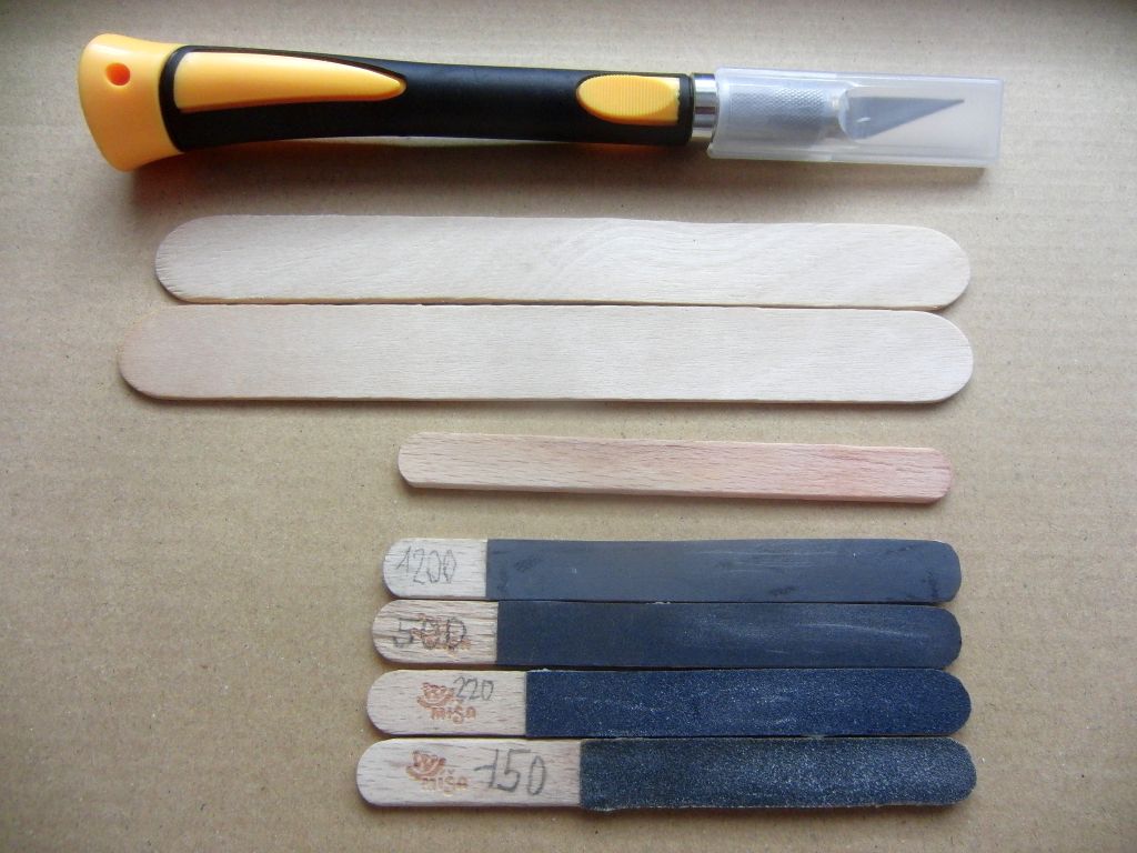

Nedávno, ještě za horkého počasí, jsem potřeboval na nějaké drobnosti relatívně rovná brousítka, tak jsme si dali nanuky ;)
