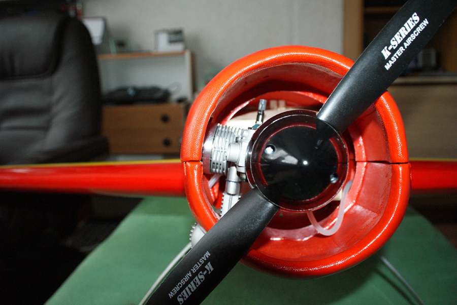

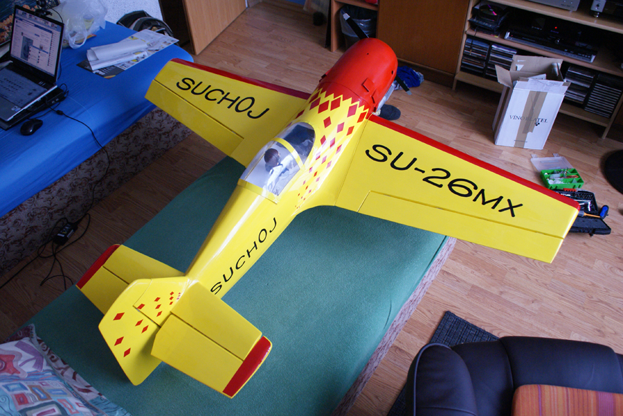

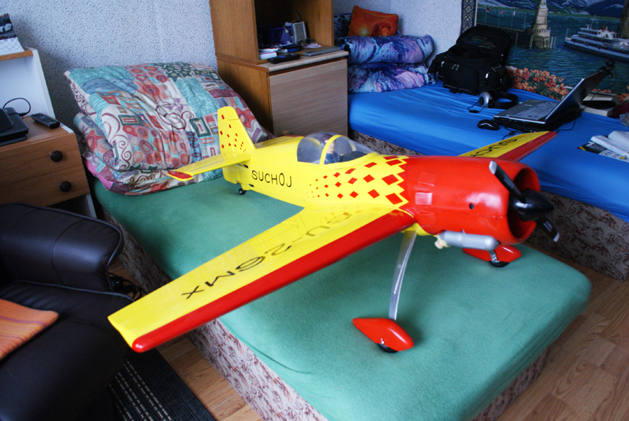

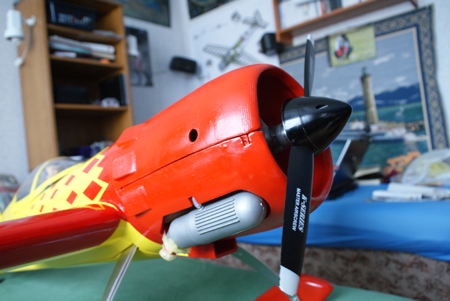

Tak motor konečně dostál rozumu a dnes chytnul. Nakonec za pomoci kamaráda a jeho 2V Pb akumulátoru. Motor chvilku odolával ale pak chytnul, nechal jsem vyběhat tak 3dcl paliva a pak ho ještě nechám pobublávat v letadle.
