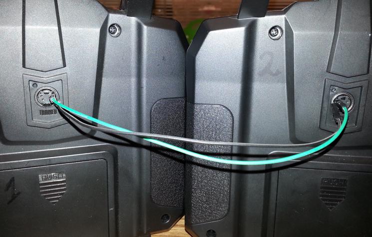

Zapojení konektoru vysílače Flysky: Propojení dvou vysílačů. Vlevo: vysílač učitele. Vpravo: vysílač studenta
Zdířka označená jako 5V je na vysílači učitele vstup pro signál PPM IN a je propojená se zdířkou PPM OUT na straně žáka jedním vodičem.
Druhý vodič pak propojuje zem obou vysílačů označenou jako GND. Je tato odpověď dostatečná?
