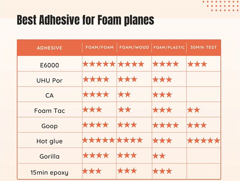

Tady je výsledek docela zajímavého testu lepidel. Další podrobnosti testu jsou ve videu.

Používám UHU Por a tam kde lepený spoj není vidět jakési Pur lepidlo na dřevo, ale asi změním názor a vyzkouším to tavné lepidlo.
Co používáte vy?

Moje zkušenost s tavnou pistolí je asi na serva do křídla , gps anténa a podobné co kapka lihu zase uvolní.
Pevné spoje 5min epoxid a jinak střední hustota vtěřiňáku .
Purex už né, protože mě štvalo jak kratce vydržel po prvním otevření, jinak lepí také dobře.
