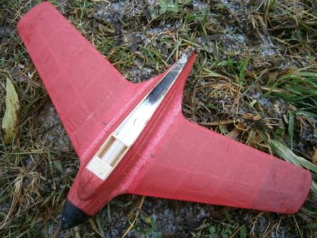

Po zapálení motoru (napoprvé) jsem hodil letadlo a k mému překvápku začalo kousek přede mnou ve výšce odhozu dělat přemety! Několik za sebou se ztrátou výšky a dopad na zem.... a jízda po zemi
asi 5 metrů
Začal sem laborovat co s tím.... zkusil jsem proti údaji v plánu posunout motorem těžiště dopředu co to šlo. Původně měl snahu houpat při rychlejším odhozu při zaklouzávání. Bezmotorvý let se mírně zlepšil, ale motorový snad ani ne...

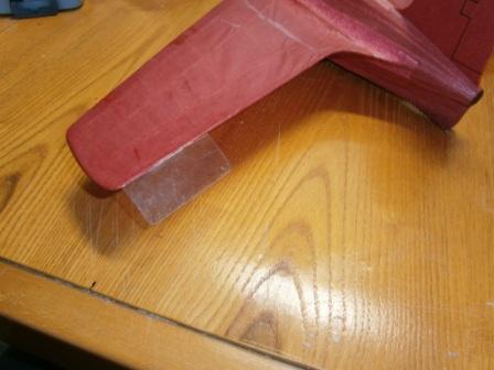

Jelikož se jedná o samokřídlo s prohnutým profilem na konci nahoru, zkusil jsem udělat jakási malá křidélka na potlačeno. I při velmi razantním hodu při zaklouzání model letěl naprosto bezvadně s plynulou ztrátou výšky a ukázkovým přistáním
V motorovém letu se to podstatně zlepšilo, ale model udělal jeden velký přemet o průměru asi 7 metrů, který nedotočil a políbil zemi

Tím jsem prozatím zkončil, ale dostal jsem radu ať dám za motor zespodu trupu deflektor, ktarý bude při správném nastavení snad řešením....
Ale možná bude lepší koupil normální L2, ne HP. HP mají opravdu velkou sílu, pro tento model zbytečnou a zbytečně kratší dobu hoření.
Očouzená spodní část za motorem po prvním ,,letu,, Dodatečná křidélka

Jako izolaci jsem použil alobal, zatím drží, ikdyž u krajů už je očouzená balza, doufám, že mi od toho éro neshoří. Už jsem vyděl na fotkách shořatou hromádku, která byla před tím letadlo na Rapiera....
Když jsem ale přemýšlel z čeho vyrobím deflektor, napadl mě plech z plechovky od piva. Slabý, lehký, odolný spalinám.... mohlo by to fungovat, ne??? Fyzicky jsem to ale ještě vůbec nezkoušel, ani jaká je skutečná váha a použitelnost.
