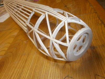

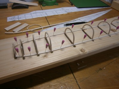

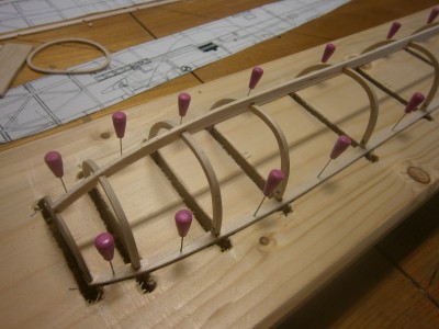

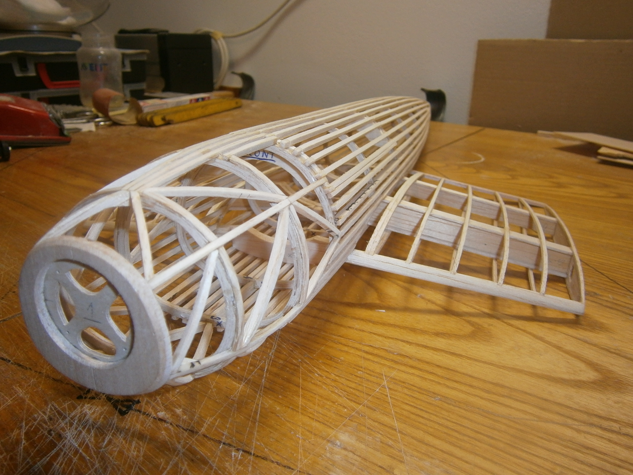

Tvar trupu je daný přepážkami, které jsou vyrobené lamelováním. Sice pracné, ale lehké a pevné! Pro výrobu trupu jsem si musel udělat jednoduchý přípravek, abych jednotlivé přepážky mohl spojit podélníky.

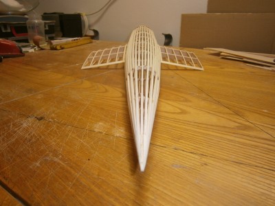

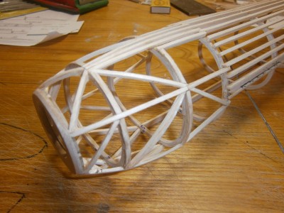

Přední část trupu s motorovou přepážkou, za kterou je budoucí kabina. Momentálně to však vypadá jako když by se něco nepovedlo jak mělo, ale má to tak být. A byl to docela kumšt udělat to tak jak to má být a aby to navíc i dobře vypadalo!

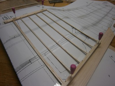

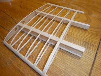

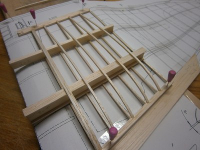

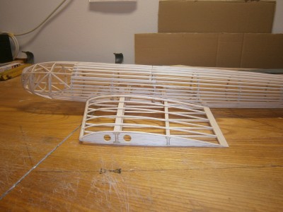

Křídlo je postavené pomocí páskovaných žeber, má 2 nosníky, v centrální části profilu I a T, opět slepené z více částí. Pracné, ale pevné a lehké ....když já mám tak rád podobné konstrukce....

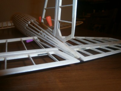

Trup spojený s centroplánem, který je lomený dolů. Tady už to začínalo vypadat hodně zajímavě a hlavně velmi netradičně!

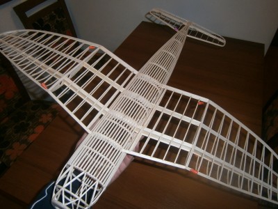

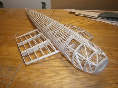

A konečně první našpendlení a je z jednotlivých dílů kompletní kostra modelu. Za mě nejkrásnější část stavby a kdyby to dokázalo v tomhle stavu létat, nechal bych to nejraději tak, škoda zakrývat potahem

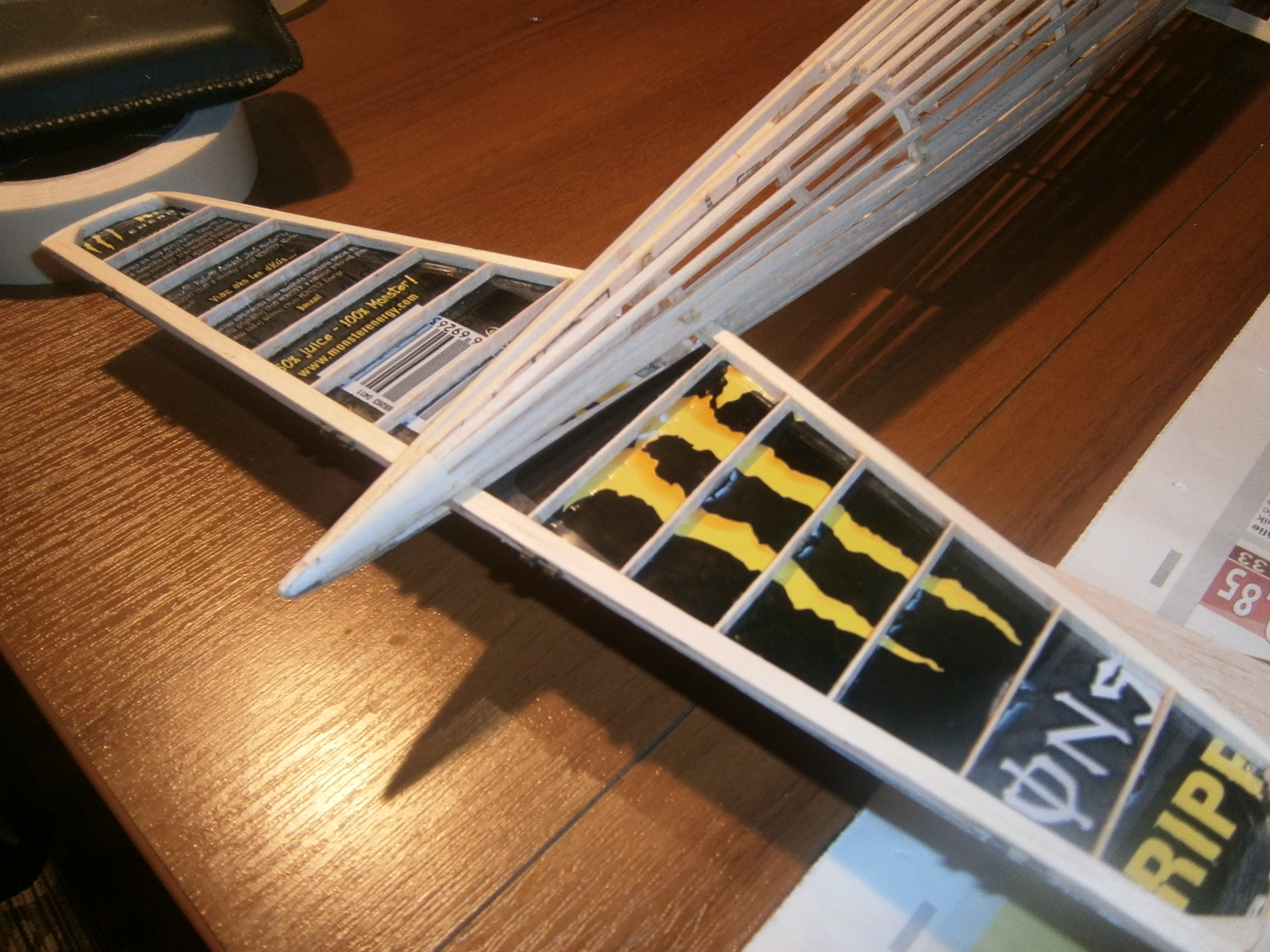

Tentokrát ještě pár detailních fotek balzové kostry modelu, nejprve část křídla, kde je krásně vidět profil nosníků a hmotnost tohoto dílu. A také je vidět že moje práce na první pohled možná precizní, není až tak dokonalá a občas něco nesedí jak by mělo a musí přijít na řadu lepidlo, které vyplní mezeru která tam neměla být.... A pak stačí lehce zabrousit dosedací rovinu a je to téměř dokonalé
Další pohled na trup a centroplánem.
Skoro slavnostně kompletně našpendlený model v kuchyni na stole, kde převážnou část mých letadel tvořím! Výhodou jsou modely do 1m rozpětí, jsou malé, skladné a jak je vidět, dá se na nich dělat v podstatě skoro kdekoliv!

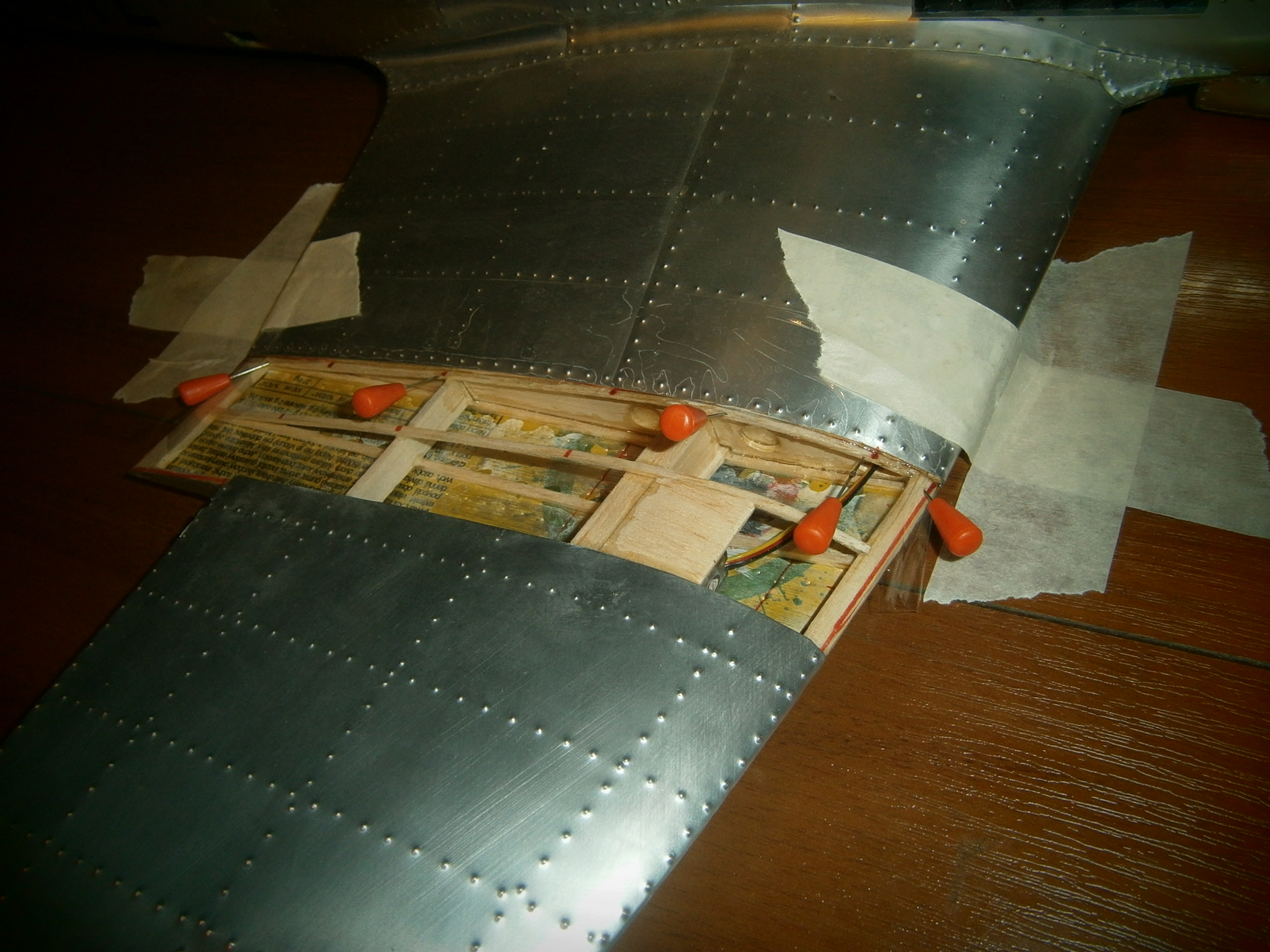

A finální lepení konců křídel k centroplánu. Letadlo bylo přilepené páskou ke stolu aby se nehnulo a na křídle byl vynechaný poslední proužek potahu z vrchní části, abych se dostal k lepenému místu. Když bylo hotovo, nakonec jsem udělal vrchní pruh plechu a tím kompletně ukončil potah křídla. Samozřejmě také s patřičným přesahem, aby bylo všechno tak jak má být

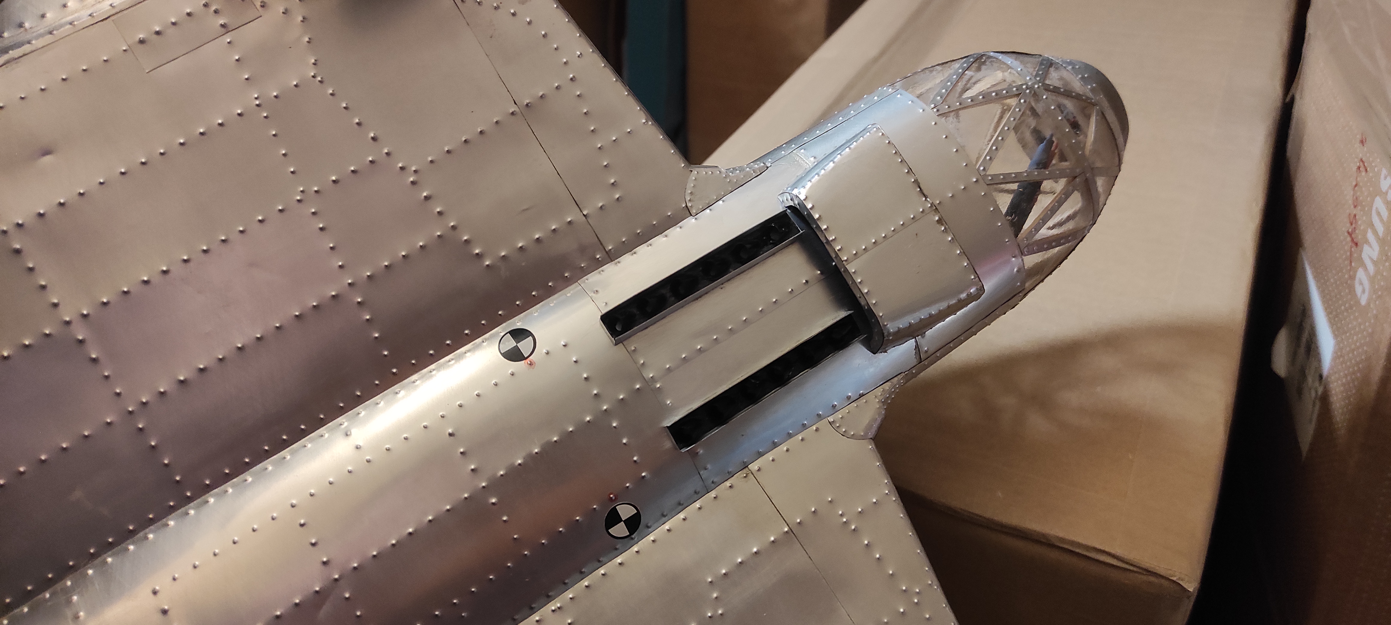

A ještě pro Benefita nějaké detailnější fotky kolem kabiny...
Tady je jedna zajímavost a určitá jedinečnost v řešení u tohoto letadla. Jelikož je poměrně dlouhý oplechovaný trup za těžištěm, začal být postupem času samozřejmě problém s těžištěm. Postupně bylo potřeba hooodně dovážit vpředu, jak jinak.... No a jelikož už tak byla hmotnost čím dál vyšší, potřeboval jsem olovo co nejvíc vpředu. Tak jsem to vyřešil celkem elegantním způsobem, myslím tím umístění dovážení co nejvíc vpředu, barevný odstín se časem o něco změnil, ztmavl. A jak jsem to tedy vyřešil? Ten tmavší prstenec kolem motoru je olovo odlité do tvaru čumáku! Kolik přesně váží si už nepamatuji, ale stačí to
Musel jsem si nejdřív udělat přesně kopyto přední části z balzy, pak odlít ze sádry formu a do té olovo. Do konečného vzhledu je odlitek vybroušený smirkem.... Pohled zespodu na chladič a spodní řady výfuku (letadlo poháněly 2 spojené 12-ti válce, nedávno byla někde na FB fotka tohoto motoru) A ještě fotka oplechované přechodové části křídlo - trup
