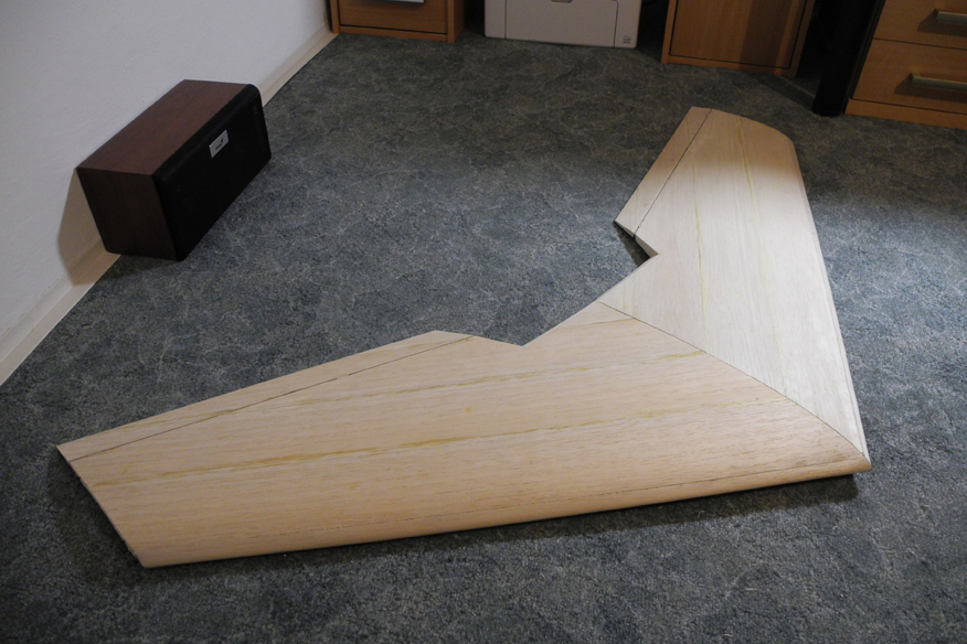

Elevony jsou hotové, bohužel jsem musel použít panty MP JET. Na tkanině to fungovalo do té doby než jsem do výřezu vlepil balsu, pak už jsem to nerozhýbal a tkaninu poškodil. Aktuální hmotnost je cca 670g s tím že pod potahem už jsou zabudovaná serva, regulátor, GPS modul a veškerá kabeláž.

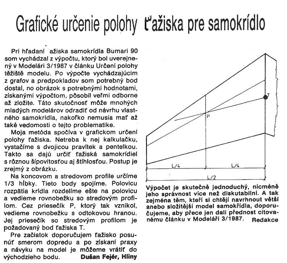

Potřeboval bych vypočítat správnou polohu těžiště, ale nenašel jsem žádný program pro výpočet těžiště, který by umožňoval zadat rozměry výřezu pro vrtuli. Ovlivňuje to tedy vůbec těžiště nebo se tím nemám zabývat a zadat hodnoty pro výpočet jako by tam žádný výřez, který změnšuje plochu nebyl?
- Salaman
- Posts: 282
- Joined: 10 Jun 2011 21:08
- 15
- Location: Vojenice RK
- Been thanked: 14 times
Re: Ritewing Zephyr
Dlouhým zkoušením programů, hledáním informací a diskutováním (bohužel né zde) jsem došel k několika závěrům:
1. Výřez pro vrtuli nemá prakticky žádný vliv na správné těžiště.
2. Jeden jediný program pro výpočet se shoduje s těžištěm udávaným od výrobců sériově vyráběných samokřídel při zadání těžištní rezervy 8%. Jenom je nutné předem ručně spočítat úhel šípu křídla to jest úhel mezi čtvrtinovou čárou a kolmicí ke směru letu.
program: http://www.volny.cz/skocdopoler/Software/Soft.htm
šípovitost (viz. obr.1): http://www.slavetind.cz/stavba/konstruk ... nosti.aspx
Takže těžiště mého křídla má být s konečnou platností 243,3mm od náběžky. Ještě si chci prostudovat nějakou teorii a Kapuča mě pozval na Skype, ale to až zítra dneska toho mám už po krk, jdu dělat něco manuálního.
Jinak tahle grafická metoda moc dobře nefunguje: http://www.zanoniacup.estranky.cz/img/o ... 03/op1.jpg
