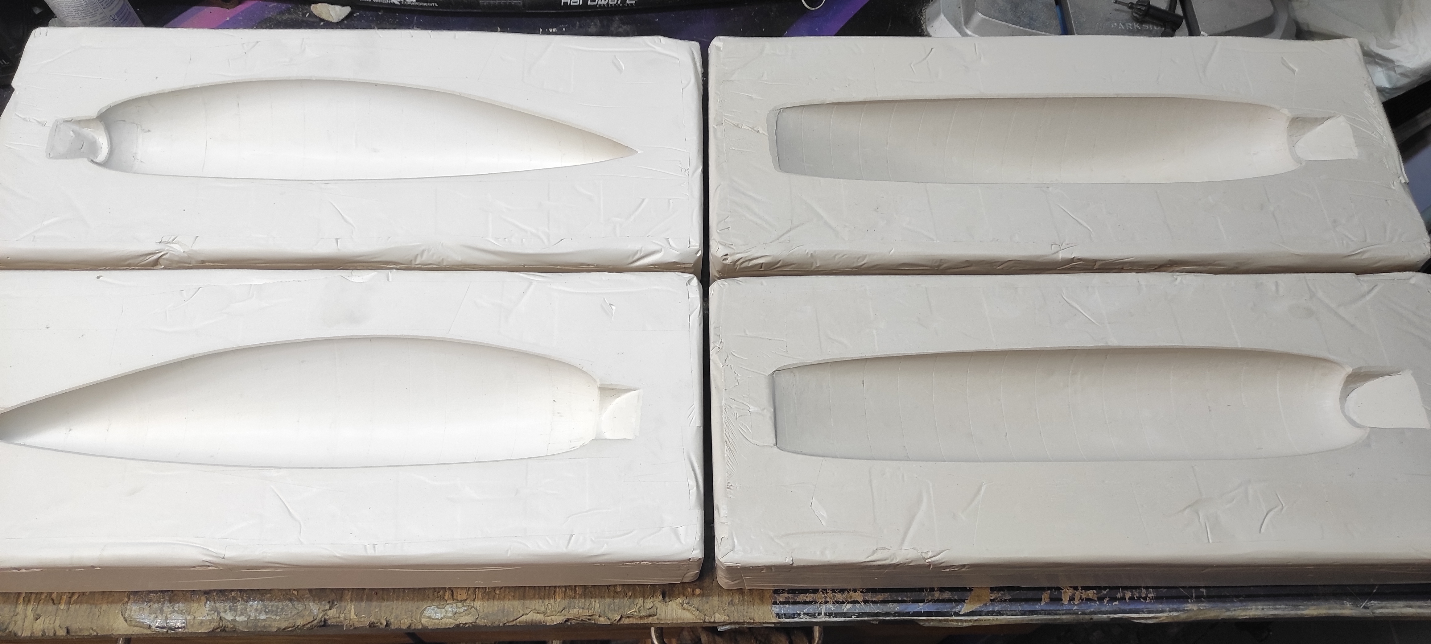

Základní věc:
Nesmí ti stékat ten epoxid. Radši slabší vrstvu a dvakrát, třikrát.

Jasný to chápu, jak bude připravený a rovný povrch formy, tak bude vypadat konečný výrobek. Ona teda forma jako taková není úplně dokonalé rovná, jsou tam vidět jednotlivé pruhy izolepy, což není na konečném depronovém výrobku vidět, tak to pro toto použití budu muset zdokonalit...
Ale konečně je to postup, s kterým si umím relativně snadno poradit ;)

Já jsem to zkoušel kdysi do sádry tak dvakrát, možná třikrát postupem co píšu.
Jako největší slabinu vidím to, že když je to někde i jen do mírného zavření, tak je nemožné dostat ten laminát ven.
U klasické kompozitové formy to nějak propruží a jde to vyloupnout.
Samozřejmě když už je kompozitová forma větších rozměrů a v ocelovém rámu, tak je to jinak. To ale není tenhle případ.

Pro zajímavost přidávám fotku sádrových forem... V levé části je svislá dělící rovina a v pravé části vodorovná dělící rovina totožného modelu! ;)
(světlejší levé jsou odlité cca týden a sušené venku v extrémních teplotách, pravé tmavší odlité cca 24 hodin)

Konečně jsem se k tomu dokopal a vylisoval... Sice to není úplně ono, ale jsou tam jen detaily které se mi nelíbí, použitelné letadlo z toho myslím postavím v pohodě 8-)

Myslím si, že pokus z těch forem v levé části ( svislá dělící rovina) nedopadne dobře.
Ale třeba se pletu.

Jj, už mi to taky došlo.... ;)
