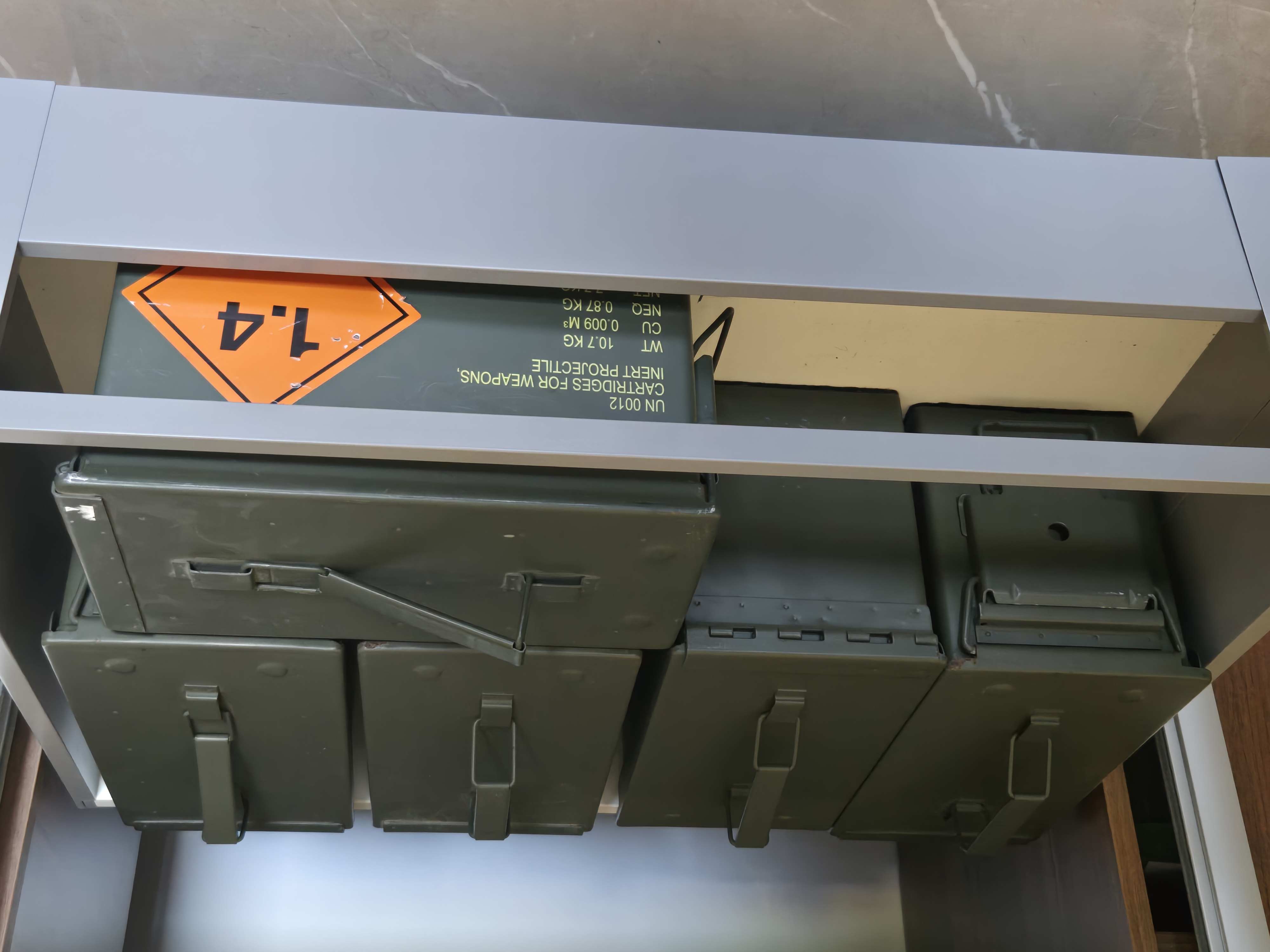

[image][/image]
Nejde mi to otočit, nevím proč je to vzhůru nohama.
Doma to skladuji takhle. Ve skříni v šuplíku v pracovně.
Nepomůžou žádné kovové skříňky, jestliže má k tomu přístup vzduch.
Když to chytne není to snadné ani s hasičákem. Kamarád takhle vypálil celý dům.
Přitom stačilo tu lipolku vzít a vyhodit ven, když to začalo hořet ( byl u toho).
Jistota jak to podpálit je nabíjet to programem na Nixx.
Při skladování (na storage napětí) je riziko násobně menší. Taky to snadno chytne po vybití v letadle, lodi...., než se to zastabilizuje na teplotě a napětí. ( Cca do hodiny).
Nenabíjel bych to v žádném případě bez dozoru a pořád mít možnost to vytrhnout z nabíječky a vyhodit ven.

Mám takový dojem, že LiPol akumulátor může hořet i bez přístupu vzduchu :( Hermeticky uzavřená bedna je ale určitě mnohem lepší, než moje plechová skříňka na šanony, už kvůli zášlehům plamenů do blízkého okolí. Já plechovou skříňku zvolil alespoň kvůli placebo efektu - líp se mi teď spí, než když jsem měl všechny baterky ve dřevěné polici :D Je mi ale jasné, že když by mi tu něco blaflo, tak než bych sehnal šroubovák a odšrouboval proti hmyzové sítě, už by nebylo co házet z okna ven :lol:

Bez přístupu vzduchu to samozřejmě hořet může. Je ale menší šance, že se to z té hermetické krabice dostane ven.

Tak jsem se inspiroval 7591 a pořídil si také armádní bedničky na munici, když už se chceme s kolegou Milanem vrátit po desítkách let k raketovému modelářství, tak aspoň ty delaborované světlice a raketové motorky bude kde bezpečně skladovat 8-)
Na nějakém fóru jsem četl, že někteří modeláři si na těchto bezpečnostních bednách strhávají to gumové těsnění po obvodu víka, aby to nebylo uzavřené hermeticky. Teď přemýšlím, jaký to mělo důvod. Aby se to v případě požáru LiPolky nemohlo natlakovat? Má opravdu smysl to těsnění z víka sundávat? :?

Na boku mám navrtanou díru cca 10mm průměr a v ní gumovou elektrikářskou záslepku. Těsní to, když je tam pár malých lipolek tak to snad vyhoří bez tlaku, když se to natlakuje, tak to vyrazí ten gumový špunt.
Těsnění se z toho vyndavá, aby se to nemohlo natlakovat a vytrhnout víko výbuchem.
