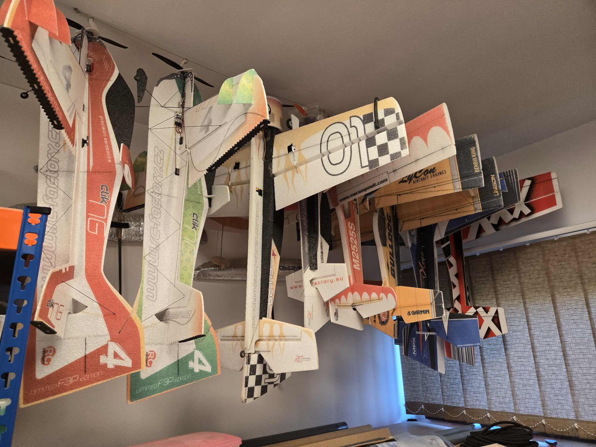

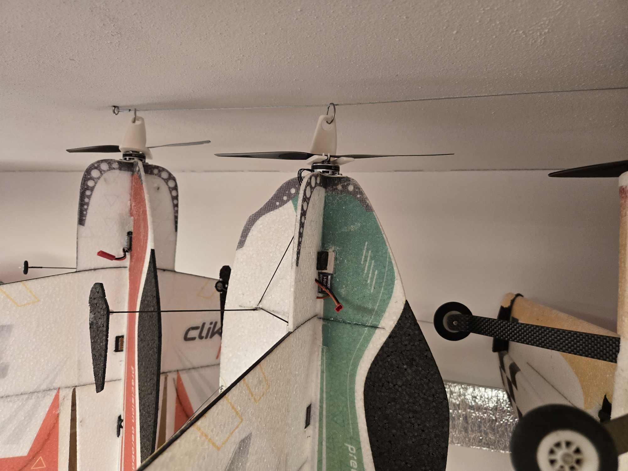

Tak jsem se pokusil nějak poslat fotky. Každá má cca 0,5M, ale nedokázal jsem to vložit najednou, něco bude asi duplicitně, omlouvám se.

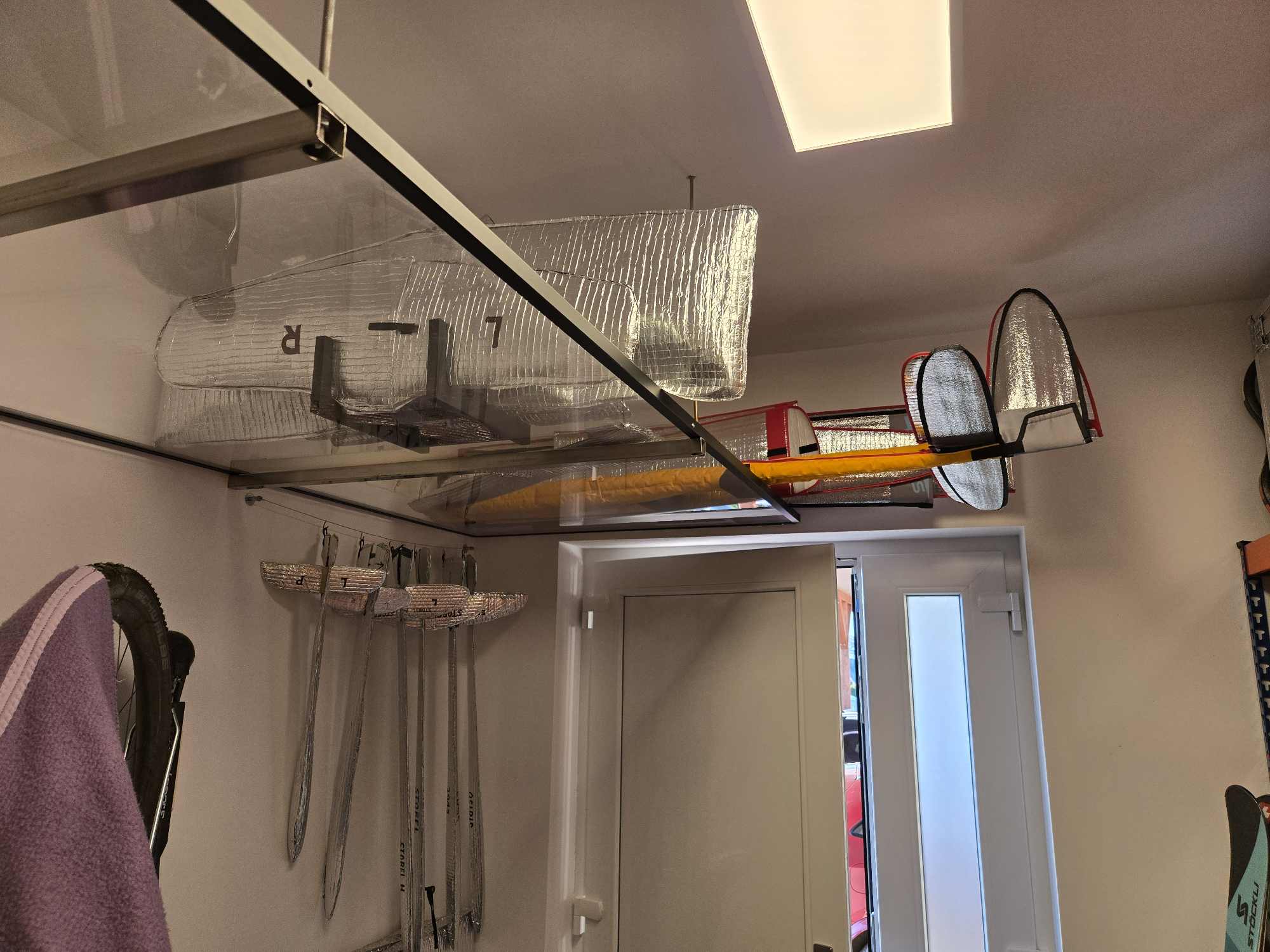

Rám horního plexi je 5,2m x1,2m, spodní je menší 2,5 x1,2m, protože jsou pod ním další kola, která jsou menší. (Krytky na konce těch nerez jeklů dám.)

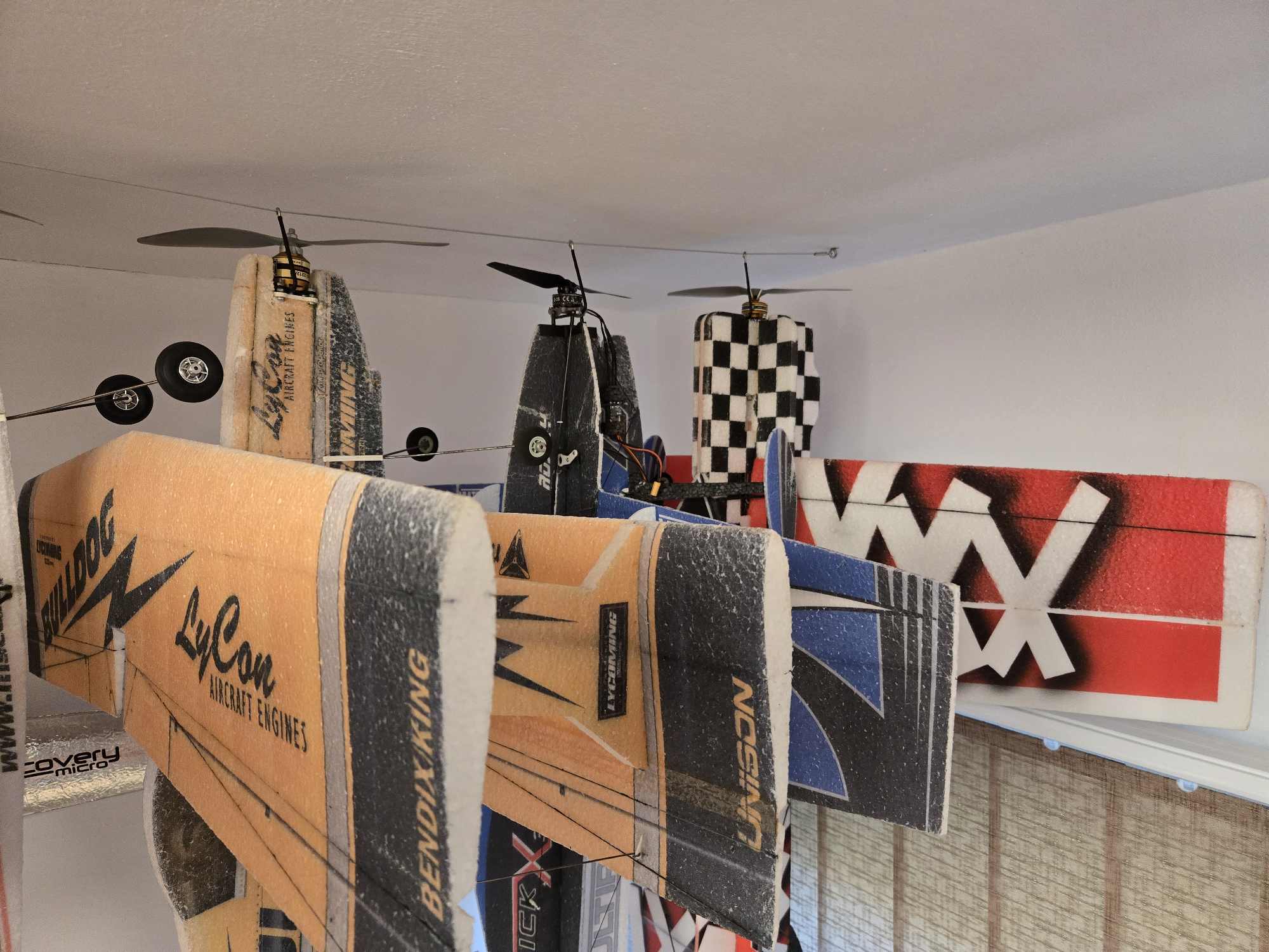

Držáky jak visí ty EPPéčka za vrtule jsou vytisknuté, někde to jde pověsit přímo za motor, vrtuli, někde jsou lepší ty držáčky.

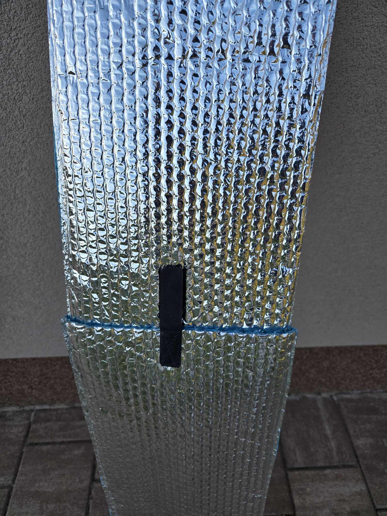

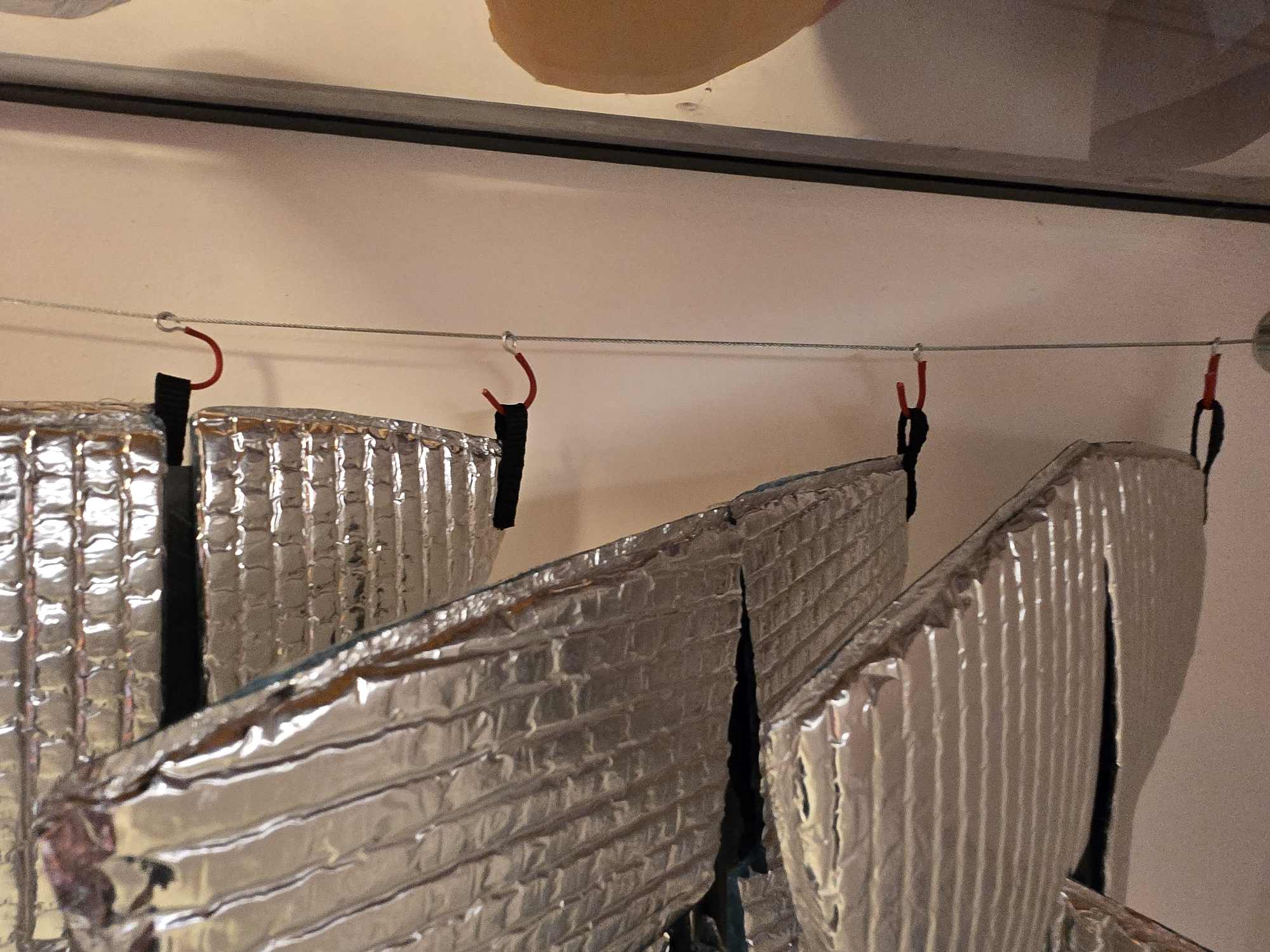

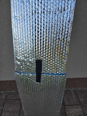

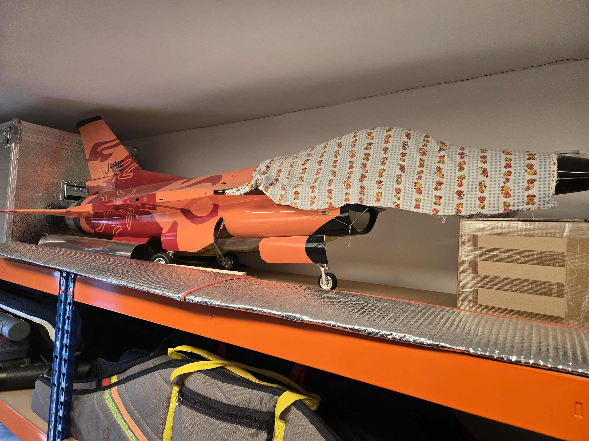

Na všechny křídla trupy a někde i ocasky mám obaly z folie na obrázkách. Je to svařované pájkou s upraveným hrotem přes pečící papír.
F3K visí za obaly za ocasky, původně jsem psal za špičky. No už si nepamatuji všechno :)

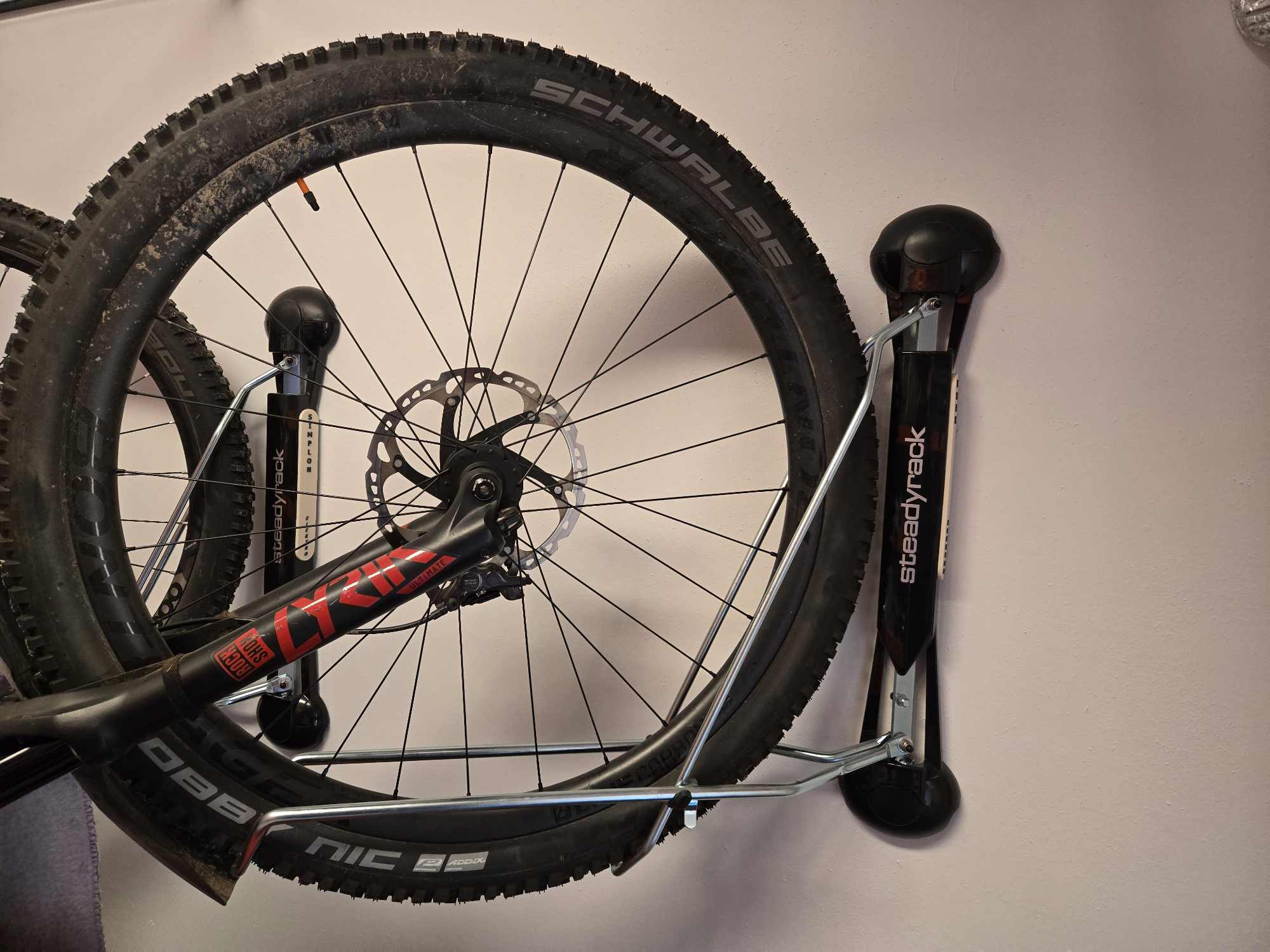

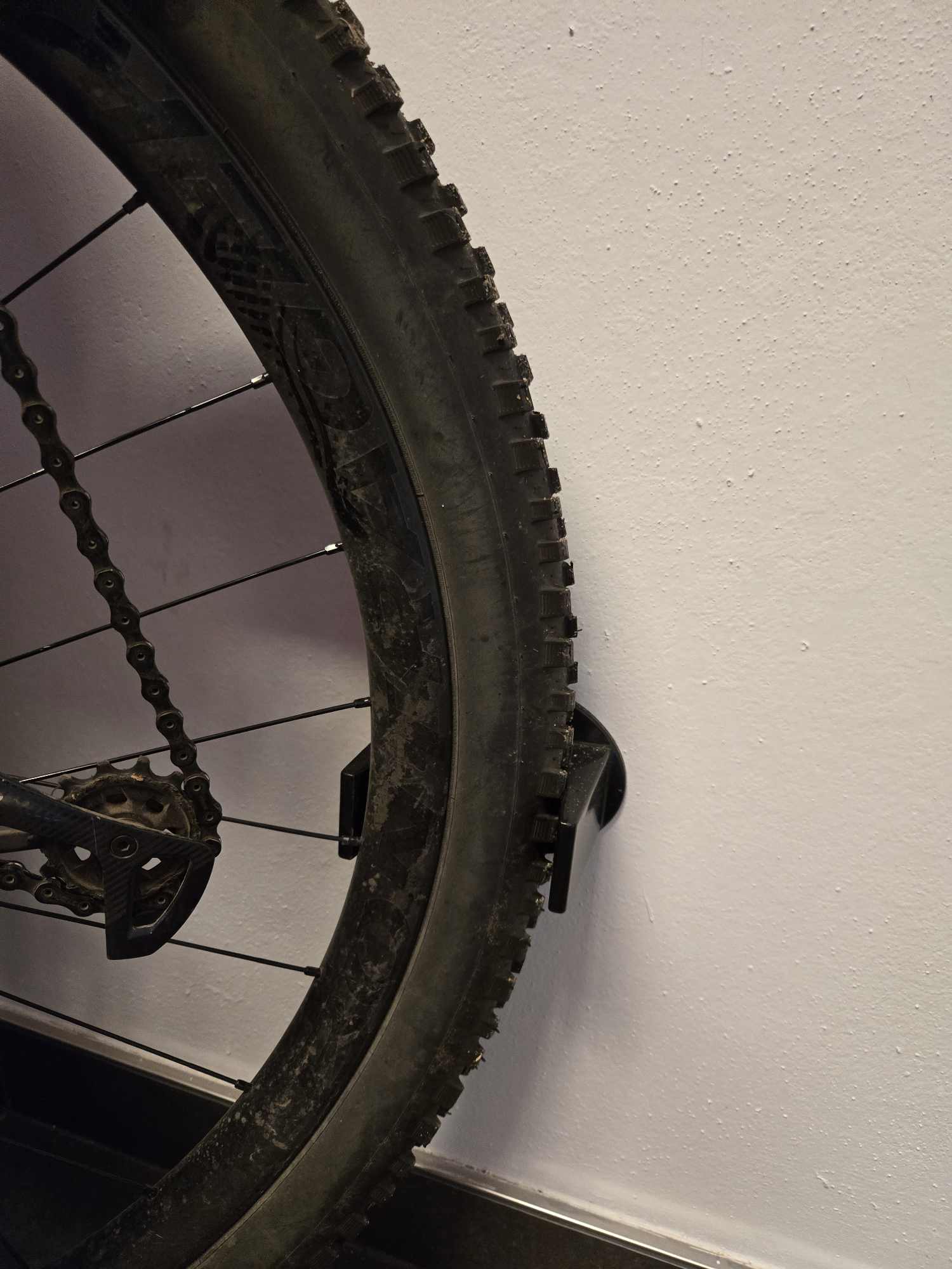

Držáky na kola můžu doporučit všem cyklistům. Nikam se to nezvedá, předním kolem se najede na držák, najetím se to přizvedne cca o 2cm nad podlahu, zadní kolo se opře do spodního držáku a celé se to otočí naplocho ke zdi. To samé sundání. Otočit držák trochu víc nakolmo ke zdi, zatáhnou lehce k sobě za řídítka a sjede to na zadní kolo. Sundá i nandá to i subtilní děvče.

Ty C profily (elektrikářské nebo sádrokartonářské?) zavěšené na závitové tyče je fakt geniálně jednoduchý nápad. 👍

Dik za tu vychytavku na kola.

moza wrote: 03 May 2026 08:19 Dik za tu vychytavku na kola.
Jestli to budeš instalovat, dobře si to rozměř.
Napřed držák předního kola tak, aby když najede přední kolo do držáku, zadní bylo cca 2cm nad podlahou.
Potom spodní držák do osy toho horního a do výšky tak, kde by se dotýkal průměr zadního kola zdi.
Když dáš držák předního kola výš, bude se do něj špatně najíždět kolem.
Když ho dáš níž, bude se opírat zadní kolo o podlahu a nepůjde držákem otáčet.

BeneFitmodel wrote: 02 May 2026 10:30 Ty C profily (elektrikářské nebo sádrokartonářské?) zavěšené na závitové tyče je fakt geniálně jednoduchý nápad. 👍
to jsou AL profily co se dodávají přímo k tomu plexi na danou tloušťku plexi.
Plexisklo je třeba na hranách které jdou do těchto profilů lehce zaškrábnout a potřít jarovou vodou.
I tak jsme to tam dávali v osmi lidech. V profilech je to potom cca po půl metru zajištěné ještě šroubkama M4, aby to nevyjelo při průhybu. Asi by stačily i vruty s předvrtáním, ale nechtěl jsem riskovat, že to praskne.
