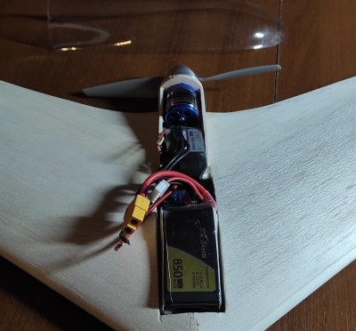

Začíná být nějak těsno! Ale je tam vše co je třeba, i přijímač se tam vzadu pod tím vším schovává.... Ale nakonec to stejně bude všechno jinak, ještě jsem vymyslel o něco lehčí variantu použitého vybavení, snad to do víkendu (zítra) dorazí ať můžu pokračovat

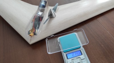

Přesně tak, kabinka vytáhnutá z durofolu super, původní ve stavebnici byla z nějakého bílého plastu, asi ABS, ale honba za nízkou váhou mě nakonec přivedla na myšlenku vytáhnout to přímo na té původní plastové, použité jako kopyto, z durofolu a jsem na polovině váhy!

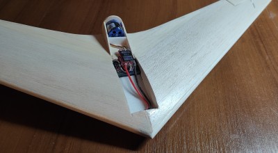

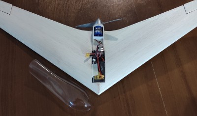

Včera jsem s tím zase trochu zahýbal, zapojil veškeré vnitřní vybavení, použil lehčí vybavení které stihlo v pátek přijít a krom povrchové úpravy celého modelu je tam vše. Hodil jsem na váhu a opět velké překvapení. V návodu je psáno váha kolem 350gramů a já jsem na necelých 200 g!!!

Obvykle to právě mívám taky přesně naopak!LEON wrote:Shodit víc než 40% hmotnosti oproti hotnotě udávané v návodu, to je mazecJá to mívám spíš naopak
A ještě nejsem se stavbou u konce, zbývá vylakovat křídlo, něčím potáhnout, nějakou camo a vyvážit... Předpokládám však, že se do 250 v pohodě vejdu.
V originále tam mají kravský motor a baterku dvojnásobné kapacity, já tak teď s tou nízkou váhou mám 3S 650mAh a doufám že to bude všechno společně nějak rozumně fungovat.

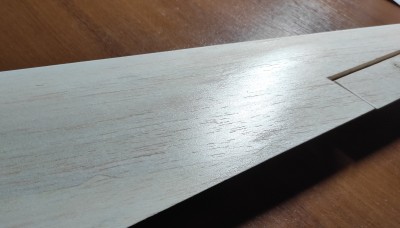

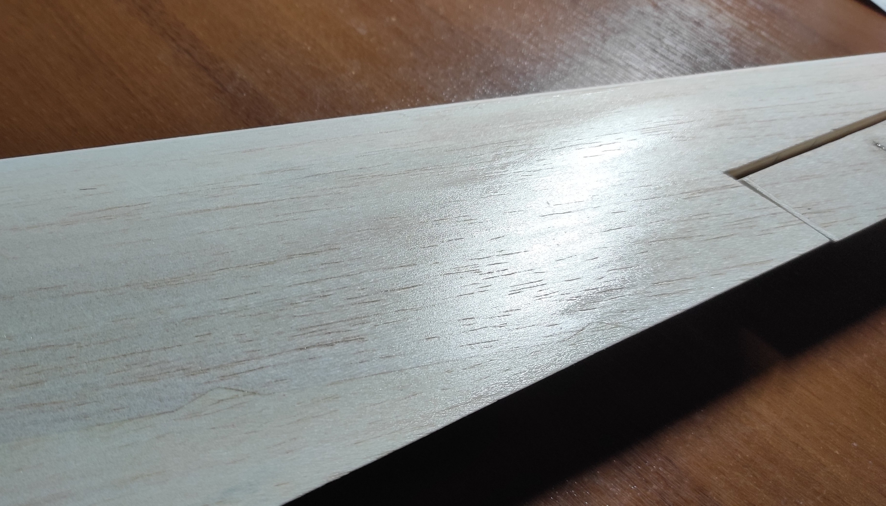

2x nalakováno Eze-kote z obou stran, první vrstva po zaschnutí přebroušena a provedena druhá, která už udělá povrch hladký a pololesklý, celkový přírůstek hmotnosti obou vrstev 8 gramů.
