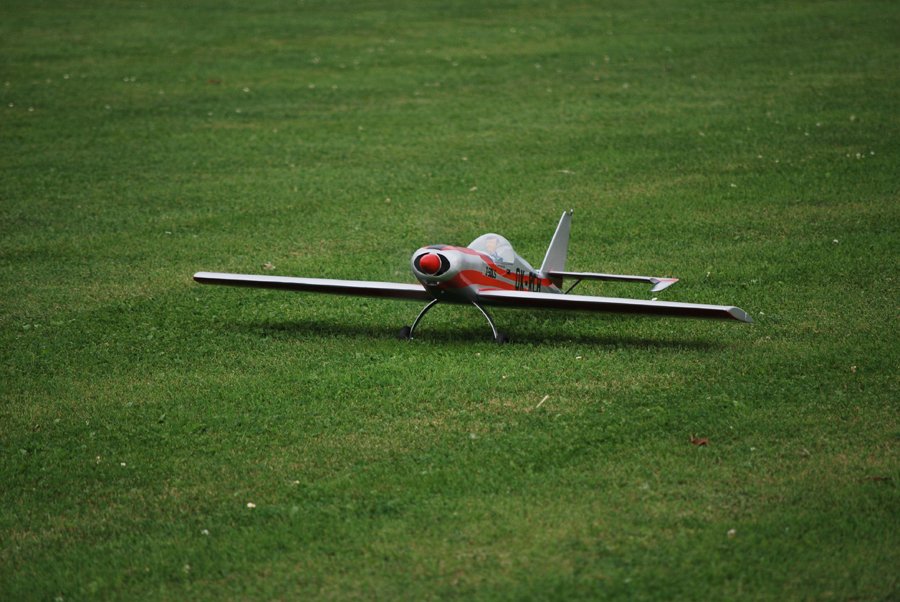

Tak abych malinko oprášil staré vlákno. Model jsem nakonec úspěšně znovuzalétnul ve Voděradech na letišti. Předčilo to mé očekávání a model létá suprově. Výchylky na křidélka by mohly být větší, ale je to polomaketa takže to odpovídá realitě. Motor je akorát, nijak předimenzovaný.
Od listopadu na něm mám lyže a stále čekám na sníh, ale moc to nevypadá, že by se do jara prolítnul.

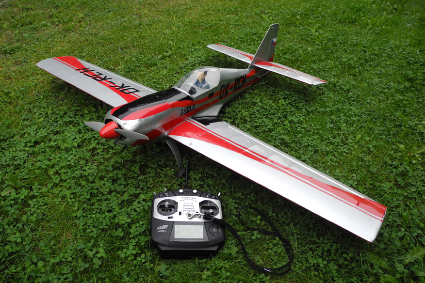

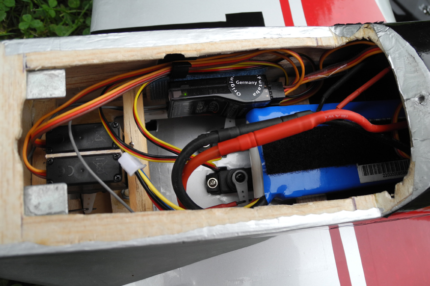

Tak Zlín už je zase ready. Před pár měsíci jsem s ním odstartoval na malé rychlosti a následoval propad do země, na letišti byla už moc vzrostlá tráva a nešlo to rozjet. Následek byla přelomená uhlíková trubka v křídle, přelomená motorová přepážka, ulomené ocasní plochy a podvozek.
Z křídla jsem stáhnul potah, zalaminoval trubku, vyspravil balsovou konstrukci a nový potah. Na trub jsem přilepil spravenou VOP a SOP s částečně novým potahem a nakonec jsem vyříznul novou motorovou přepážku z 4mm překližky místo původní 2mm. Zkrátil jsem motorový kryt, tak aby šla nová vrtule dorazit až na motor. V rámci opravy jsem zabudoval nová o trochu větší Hitec serva + BEC 5A. Doufám že se mi povedlo cca zachovat původní vyosení motoru a teď už jenom najít odvahu a zvednout toho krasavce do vzduchu. :)

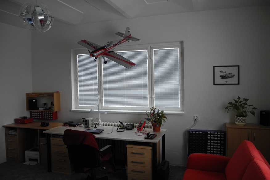

Na stropě v novém pokojíčku ;)
Joined: 10 Jun 2011 13:18
Been thanked: 56 times
Re: Zlín Z-50LS
Tak pokojíček ti závidím ;) To by se mi stavělo. Jinak Zlín má pěkné místo.
