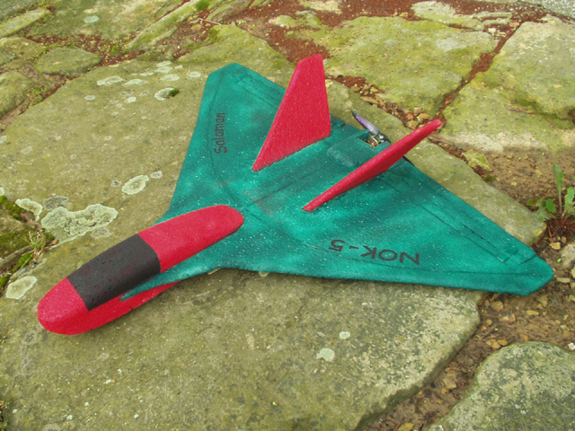

Tak přidám ještě jeden můj návrh. ... ![Obrázek](http://www.rchouby.g6.cz/img/1/nok1.jpg) Tuto stíhačku jsme se rozhodli postavit za účelem kombatu. Postupem času se rozrostl na noční kombat. Letadlo je vlastního návrh, ikdyž malá inspirace zde zahrála roli. Celá konstrukce byla navržena za účelem nížkých nákladů a jednoduchosti. STAVBA Základem je jedna deska EPP o rozměrech 900x600x10 mm. S touto deskou si bohatě vystačíme. Nejdříve bylo potřeba udělat šablony na všechny výřezy. K vyřezání jednotlivých částí posloužil lámací nůž. Hlavním prvkem letadla je křídlo, které je z jedné části a nemá žádný profil. Kabina a trup je slepený z jednotlivých výřezů a vybroušeny do potřebných tvarů. Křídlo je potřeba vyztužit uhlíkem (pásek,trubka). Před slepením veškerých dílů je potřeba si rozmyslet umístění elektroniky. Poloha baterie a regulatoru se volí podle jejich hmotností. Serva jsou z boku v trupu, co nejdále vzadu. Než se přilepí trup, nesmíme zapomenou na protažení veškeré kabeláže. Dodatečné osazení je komplikovanější. OSVĚTLENÍ Mám decentní ale plně dostačuje orientaci a viditelnosti. Vpředu jsem umístil dva reflektoru a LED 5mm. Vzadu, u motoru, jsou také dva reflektory s 3mm LED. Na koncích křídel jsou LED pásky, vždy po 3 diodách. Zespodu jsem umístil LED pásek, pro lepší viditelnost při průletech nad hlavou. Dodatečně jsem přidal LED pásky na stabilizátory, jelikož se mi zdálo, že by orientace mohla být snížena. PARAMETRY Rozpětí: 650mm Délka: 590mm Váha: 360g Motor: C20 2050 kV Regulátor: HC 18A Vrtule: GWS 6,5x4 (pružný unašeč) Serva: HXT 900 Baterka: Li-Pol Turnigy - nanotech 3S 1000mAh ![Obrázek](http://img849.imageshack.us/img849/3060/dsc03912e.jpg)

Tak já tedy přidám svoji variantu (NOK-3): ![Obrázek](http://rchouby.g6.cz/img/3/khiori/Khiori.jpg) Lítá to fakt pěkně, i v dost silném větru okolo 8m/s. Na lety v naprosté tmě jsem na přepínač připojil výkonový odpor 22 Ohmů / 5W , který je světlům předřazen. Odběr se tím sníží z 0,6A na 0,1A. Ale ještě by to klidně sneslo víc ztlumit. EDIT: Ještě přidám parametry elektroniky. Motor: Ray 2830/09 Regulátor: Ray 18A Baterka: 3S Zippy Flightmax 1600mAh Vrtule: GWS 8x6 Serva: 2x HXT 900 RC Spínač na světla: z Šad model (17A) Váha: 440g odběr soustavy: 20A na plný plyn. Obvykle létám ale na 1/3 nebo na 1/2, takže doba letu je kolem 8 minut na plyn.
