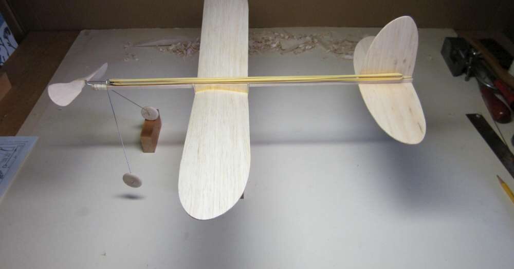

Ještě doplním informace k tomu kanadskému projektu gumáčka s názvem Squirrel v překladu veverka.
Rozměry v pláních jsou uvedeny bohužel v palcích, ale propočet nemusí být na škodu když víme, že 1" = 25,4 mm
Komplet návod ke stavbě včetně plánku ke stažení v PDF
http://www.rubber-power.com/SquirrelHandBook.pdf
Zkrácená PDF verze
http://www.rubber-power.com/wp-content/ ... ns1086.pdf
Webová varianta
http://www.rubber-power.com/instructions.htm
Opravdu podrobný video návod ke stavbě
https://www-rubber--power-com.translate ... r_pto=wapp
Dokonce i video v angličtině lze přeložit do češtiny pomocí titulků zde info jak na to.
https://www.kolmanl.info/index.php?show=pc_tip_1

Velice zajímavý a jednoduchý gumáček s názvem Cloud Tramp
Jsou tam hodně dobře a detailně propracované foto návody ke stavbě.
Verze z pěnových hmot a téměř co dům dal
http://www.endlesslift.com/foam-plate-cloud-tramp/
http://www.endlesslift.com/wp-content/uploads/2015/12/Foam-Plate-Plane-001.jpg
Balzová varianta
http://www.endlesslift.com/build-a-better-cloud-tramp/
http://www.endlesslift.com/wp-content/uploads/2022/02/Cloud-Tramp-Build-Propeller-073-1000-1000x525.jpg
Balzová varianta
