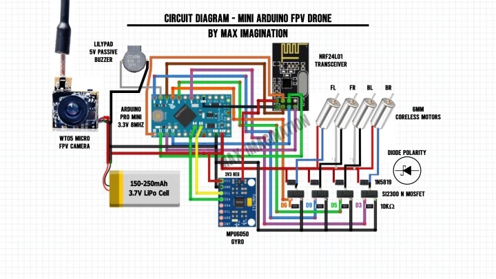

Mikro koptéra téměř zdarma - open source zdroj - kompletní návod včetně všech podkladu pro stavbu k dispozici zdarma.
Vše včetně RC vysílače je DIY a stavěno na základech Arduina, ale zvládnou to i zvídavý jedinci se základy elektroniky, ochotní učit se. ;)
Co bude potřeba pro stavbu
Podklady volně ke stažení
https://drive.google.com/drive/folders/ ... PXhXvxLfkK
Podrobný popis stavby multikoptéry i RC vysílače
https://www.elektormagazine.com/labs/ma ... fpv-camera
Stavba koptéry
Stavby RC vysílače
Schéma zapojení elektroniky koptéry
