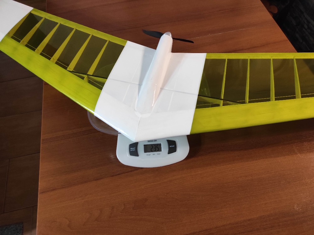

Jak už je poznat z názvu vlákna, postavil jsem 2-metrové samokřídlo o hmotnosti do 250-ti gramů!!! Je to skoro až neuvěřitelné, ale opravdu je to reálný fungující model, který váží dokonce ještě o pár gramů méně! Je však pravdou, že lehké stavbě je podřízené skoro úplně všechno a třeba serva jsem použil až 3-tí pár, protože předchozí 2 páry neuspokojily váhové požadavky!
Ještě pár údajů k váze, hotový fungující nevyvážený model měl 235! gramů, vyvážený 240 gramů, nyní jsem na 243 gramech (nalepil jsem samolepku ,,Defy,, a dodělal dvířka baterek) a ještě asi 2 gramy závaží přidám aby se ještě o chlup zlepšily letové vlastnosti. Takže furt ještě rezerva do 250-ti 8-)

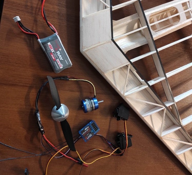

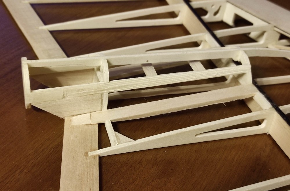

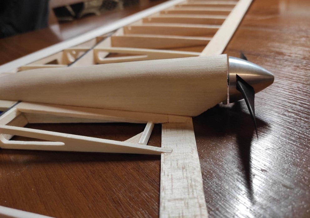

A je samozřejmě potřeba ukázat, jak křídlo vlastně vypadá a trochu poodhalit konstrukci:

Ještě by se dalo ve finále ušetřit na váze na vrtulovém kuželu, je hliníkový, plastový by byl o cca 6 gramů lehčí a také na motoru, ten je 30-ti gramový, po drobné úpravě motorové gondoly, zvětšení průměru asi i 2mm by šel použít malý motor AXI určený do halových modelů, nebo i jiná značka, AXI mám doma, tak jsem orientačně zkoušel a tam by byla úspora dalších cca 10 gramů!! S křídlem které nemá ani 250 gramů si určitě dokáže poradit kdejaký malinký motor.

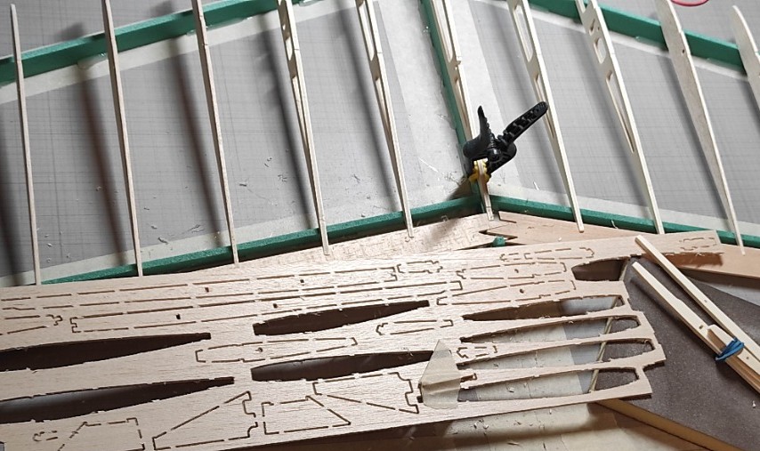

Přidám postupně ještě nějaké fotky ze stavby, je to sice klasická konstrukční stavba, ale jsou tam nějaké věci, které se prostě od ostatních modelů odlišují.

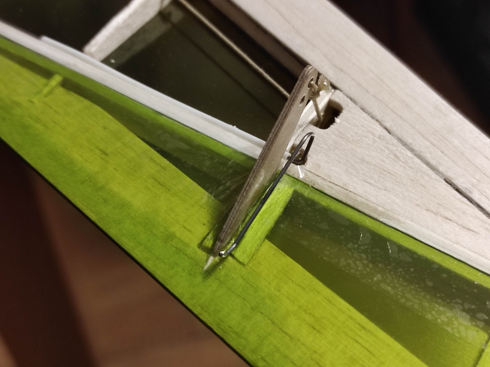

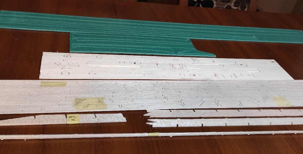

V poměrně velké krabici bylo na dně pár prkének dílů, z topolovky, z balzy, samostatně byly náběžka s odtokovkou a hlavně pomocná část frézovaná ze zeleného polystyrenu na které se křídlo staví a tím je zajištěno jeho správné překroucení, velmi důležité díky chybějícím směrovkám.
Příloha:
IMG_20230118_203656~2.jpg [ 122.35 KiB | Zobrazeno 755 krát ]
Na popiskách je vidět, že všechno prochází důkladnou kontrolou a je i vidět kdy bylo kompletováno a samozřejmě podpis výrobce 8-)

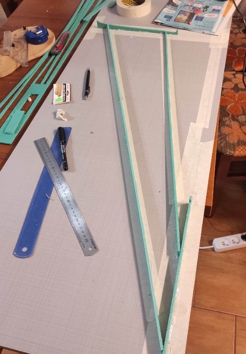

Pro stavbu je potřeba sehnat dostatečně velkou rovnou stavební plochu na které se křídlo staví v jednom kuse a na tuto plochu je přilepená pomocná konstrukce ze zeleného polystyrenu. V mém případě to jsou odšroubované dveře šatní skříně :lol:

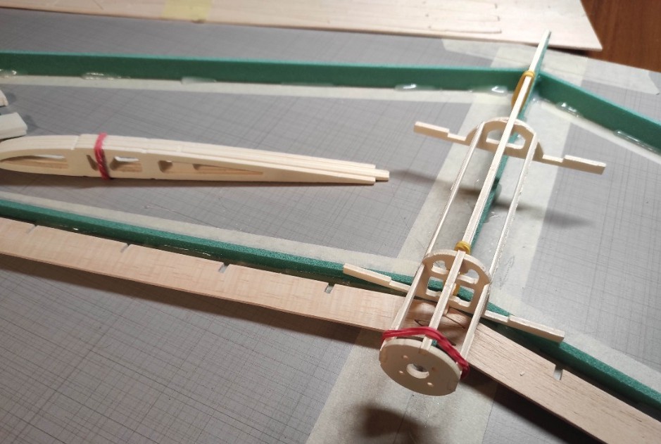

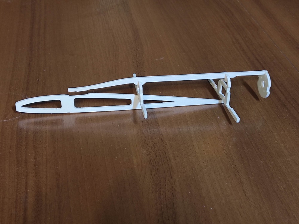

Celé je to velmi pěkně promyšlená skládačka, skoro jako puzzle, jen přidat lepidlo aby vše drželo pohromadě 8-)

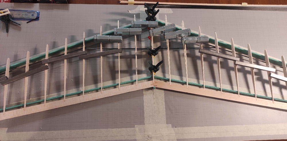

Křídlo je potřeba držet při stavbě neustále zatížené, aby všechna žebra seděla na pomocné konstrukci ze zeleného polystyrenu a tím byl docílen správný tvar. Nesmí se to zase ale moc přehánět jak s vahou zátěže, tak dobou pod zatížením, aby žebra nevymačkávala drážku do polystyrenu a nedocházelo ke zbytečným nepřesnostem!
Křídlo v počátku stavby, žebra zatím jen zastrčená do zámků v odtokovce a přilepené spodní uhlíky, pásnice 0,5x3mm, vše zatížené

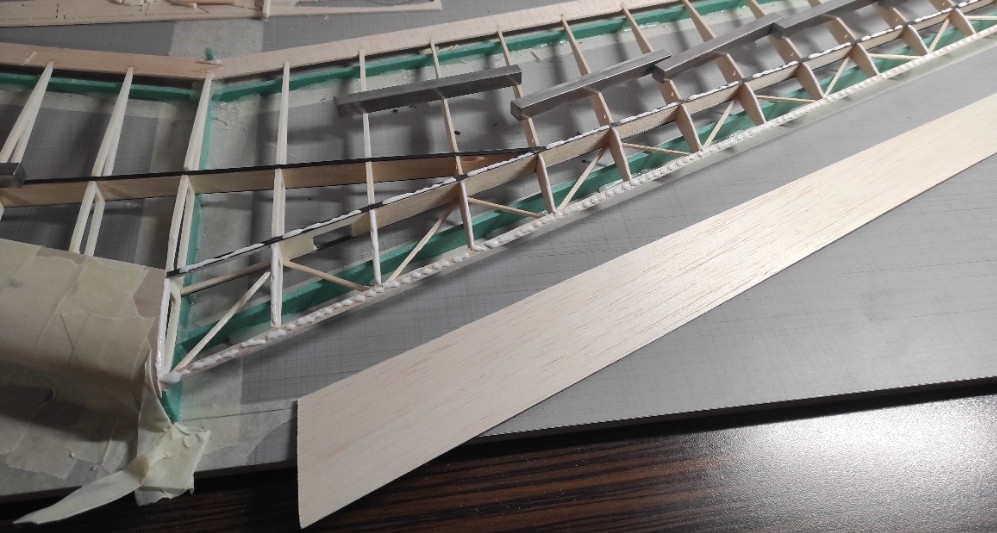

Vlepené balzové stojiny mezi žebry a spodním a vrchním uhlíkem, vrchní zatím ještě chybí, stále zatížené. Balzové stojiny jsou uprostřed z balzy tl. 3 mm a ke konci křídla je postupně rovnoměrně použitá tenčí tl. 2, 1.5 a 1mm
Příloha:
IMG_20230206_102512~2.jpg [ 130.7 KiB | Zobrazeno 734 krát ]
Uzavření nosné části vrchním uhlíkem, přilepená náběžka, zalepená i odtokovka, v této fázi už sice křídlo dostává dostatečnou pevnost v ohybu, ale stále ještě nechávám v přípravku a zatížené
