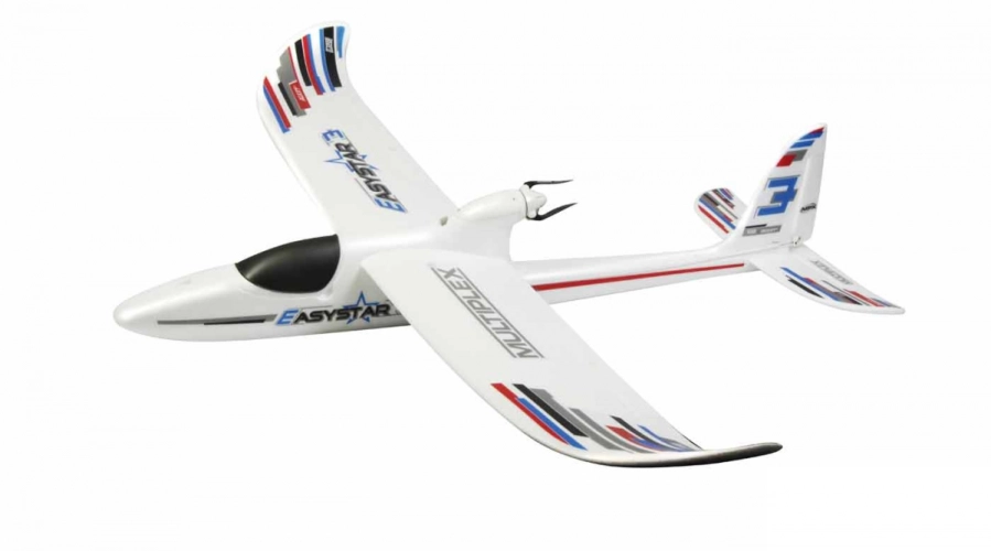

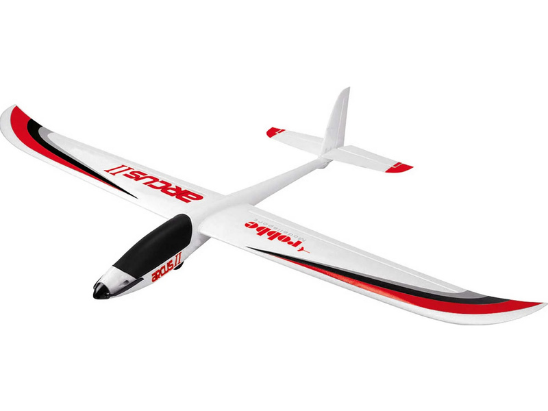

Velmi často jsou kladeny dotazy na to, jaké letadlo vybrat do začátku. Pokusím se tedy sepsat pár rad, které vyplívají z mých zkušeností za těch pár let, co se věnuju tomuto krásnému koníčku.
Na různých eshopech se dá najít spousta krásných letadel, jako například tyto:
Vzhled:
Zapomeňte na něj. První letadélko vůbec nemusí vypadat krásně, jeho hlavní úloha je, aby vás naučilo létat. Až to budete dostatečně dobře zvládat, můžete si v klidu pořídit nějaké dříve vysněné, aniž byste se museli obávat toho, že let bude trvat míň jak 5 vteřin. Schopnosti každého jsou ale velice individuální. Tedy někdo podobné letadýlko zvládne už jako druhý model, někdo však bude potřebovat určitý mezistupeň. Samozřejmě, pokud se vám podaří nalézt krásné letadlo s letovými vlastnostmi pro začátečníka, tak tím líp
